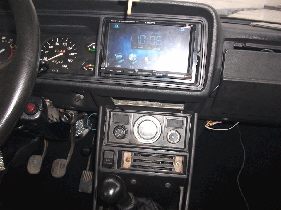

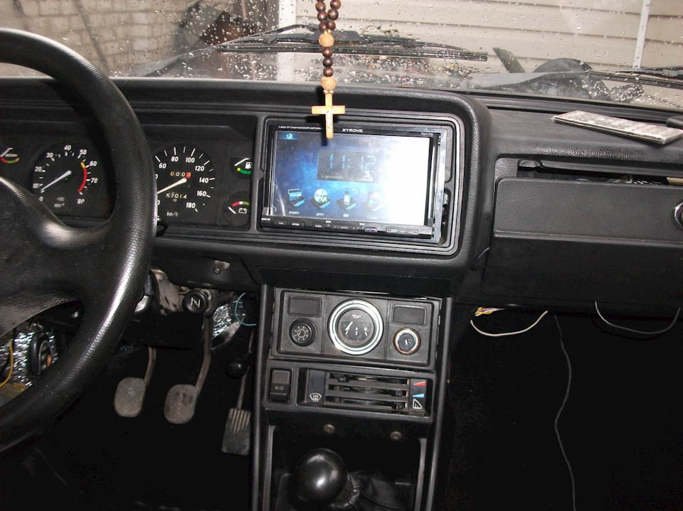

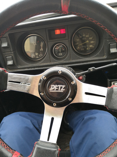

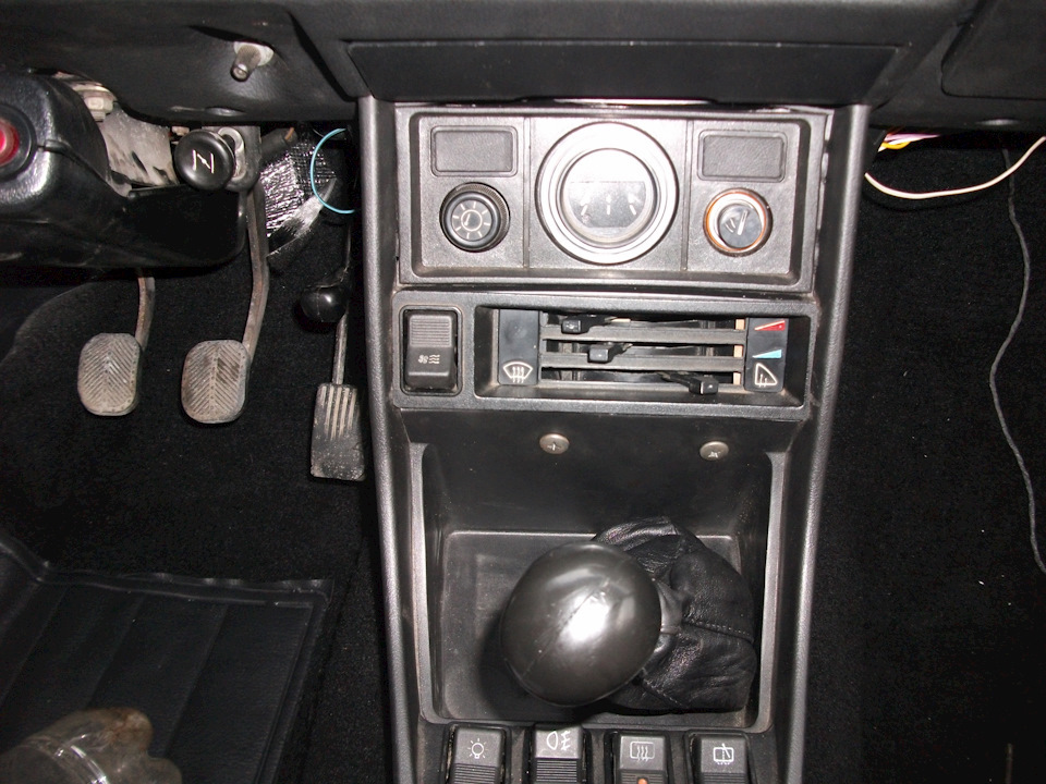

Как писал ранее подарили мне 2 DIN девайс Нужно было его куда то в авто установить.в бороду вставлять не захотел да и не было не какого смысла.Потому что нужно было переносить куда то 3 датчика. Продать, подарить не мог так как это же подарок, и подарил не кто не будь а Кум! Решено было вырезать часть торпеды в области управление печкой и пепельницы. делать подиум так как девайс не входил по глубине.Результат торпеду выкинул. Поход на авто рынок, и еду уже домой с 07 торпедой.Убрав рычаги печки и "ветра дувы" он стал.Куда же девать рычаги?Куда куда на место штатной магнитолы
Комментарии 6

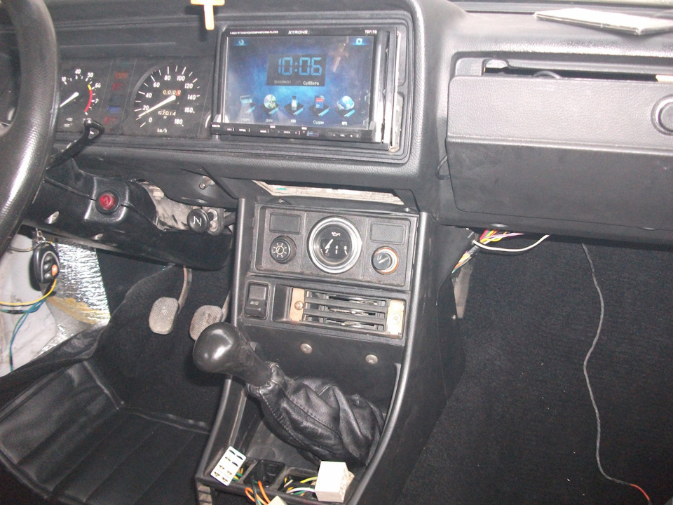

Вырезал панель щетка приборов в размер шахты Устройства. С самой торпеды от сверлил кронштейн крепления. Вставил в панель шахту закрепил как обычно загибая язычки.Вставил панель в торпеду, через шахту подсоединил фишки и трос спидометра.В шахту вставил само устройство.через бардачок подсоединил фишку на устройстве и антенну, камеру зад.вида.Задвинул устройство до фиксации со стороны бардачка загнул язычки шахты так чтобы они зашли за рамку и уцепились за торпеду. Установил бардачок. Все держится не тарахтит.

получается полностью вырезал корпус и перенес вместе с кнопкой дворников вниз. А как ты закрепил?
Да забыл еще была изготовлена рамка которая перекрыла все неровности вокруг устройств.Штатная не перекрывала

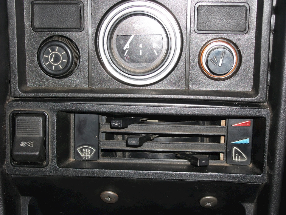

Мешает не много! пользуюсь не часто открыл кран осенью закрыл весной как то так.Просто места другого не было.Надо Было или в бороду ставить или выкинуть их вообще
Удобно пользоваться? Там же ручка не мешает?
