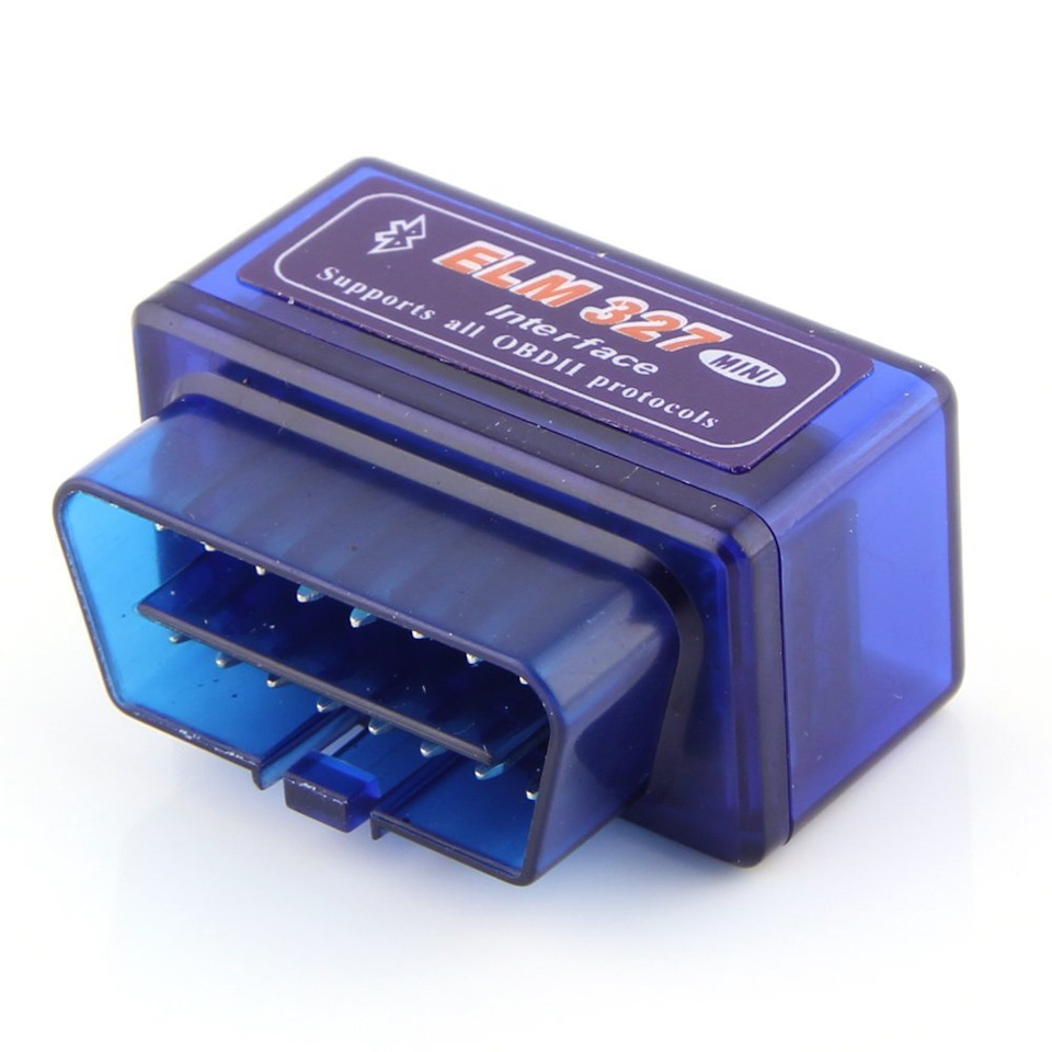

Хочу купить себе диагностический разъем OBD ELM 327 блютус. Прочитал что версия 2.1 не работает с нашими машинами, нужна 1.5 Ну и пишут что китайцы продают под видом 1.5 версию 2.1.
Собственно просьба к владельцам реально работающих девайсов. Дайте ссылочки на Али, какие ELM у вас 100% работают. И какой лучше взять большой, маленький, с кнопкой или без?

Стоит такой же, как на фото. На смарте работает с программкой hobDrive. Ставил демо версию, платная как-то нафиг не нужна. Основную инфу дает, ошибки показывает, лишние навороты от платной без надобности. Только нужно при настройке выбрать правильно, какие "мозги" стоят в машине. Под Тигго там штук семь профилей. Интерфейс, правда, не понравился — никакой.
Подробнее можно на форуме разработчика посмотреть.
Всем известная Torque как-то некорректно работает и схватывает далеко не всегда.
Ссылку бы на продавца
www.aliexpress.com/snapshot/6472561054.html
Но там уже нет :(
Там есть, но это версия 2.1 и она вроде не работает на Тигго Т11 или все таки работает?
У меня работает.
И, кстати, был у меня 1.6 старенький, тот с Torque тоже не запустился (с hobDrive не тестировал). Сейчас уже потестировать не могу — продал.
Имхо, народ про hobDrive просто не знает, пробуют запустить на Torque, поэтому, см. выше.

Вот фото. Только что снял.
Ок. Заказал версию 2.1 www.aliexpress.com/item/T…10208.99999999.261.CF4guR
200 рублей не жалко, даже если не будет работать подарю кому-нибудь.
Логично :)

брал тут ru.aliexpress.com/item/Fr…-ELM-327/32376213283.html
версия 2.1
на Tiggo FL работает без проблем
Я тут заказывал.ru.aliexpress.com/item/V1…d-Torque/32272347186.html
Как и обещали версия 1,5. Работает.
Покупал без кнопки, так как если ключ не повернут, питания на нем нет.
