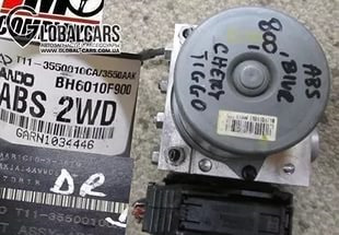

Запчасти на фото: BH6010F900
Здравствуйте, продолжение эпопеи с abs. При покупки машины, изначально не работала abs, ошибка не горела. При дальнейшем выяснение, оказалось значок ошибки был просто заклеен для продажи. Поехал к электрику, думали с начало датчик левый задний, поменял. НО печаль, абс так и не заработала… Оказалась сдох блок T113550010CA, толи заводской брак, не пропаяно… но цена меня шокировала…28000р новый((( Нужна помощь, с поиском б/у. Заранее буду признателен.

никак не найду б/у. а хочется что бы работало.
