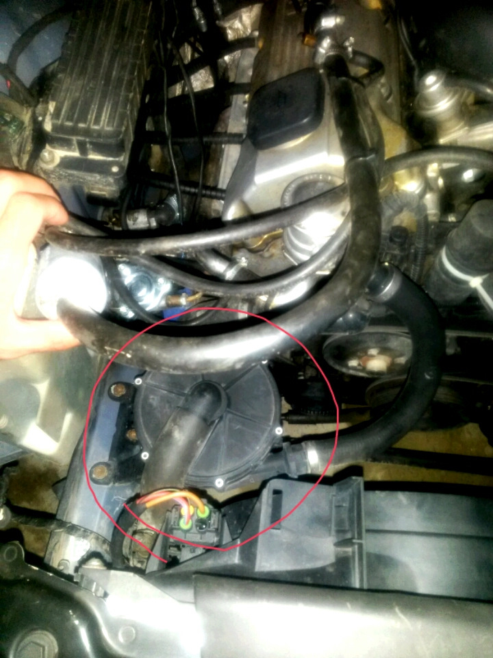

доброго времени суток дорогие драйвчане. уже почти как год я катаюсь на бмв. отличная тачка, все устраивает. жаль что достался комплектация без кондика)) хай переживем)) вопрос у меня такой: под копотом есть какието насосы и при помощи шланга подключены они друг к другу. над дефузором они стоят, возле радиатора. я с телефона пищу, фото прикрепить не получилось. так вот, для чего оно служит и как оно называется, обсуждения в комментах. заранее спасибо

это насос продувки выпускного коллектора при холодном старте, служит для того чтобы дожигать не сгоревшие пары топлива, подсоединен к клапану, тот к выпускному коллектору. второй патрубок от насоса идет к фильтру. вся эта система называется вторичным воздухом.

Свистел и работал. Типа как автопотсос. Ща не свистит и обороты на холоднюю чутка плавают

сам не давно менял!
симптомы были — плавали обороты и вибрация на холостых

Просто хочется узнать принцип работы и для чего служит
Система вентиляции картера предназначена для уменьшения выброса вредных веществ из картера двигателя в атмосферу. При работе двигателя из камер сгорания в картер могут просачиваться отработавшие газы. В картере также находятся пары масла, бензина и воды. Все вместе они называются картерными газами. Скопление картерных газов ухудшает свойства и состав моторного масла, разрушает металлические части двигателя.
