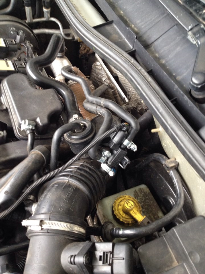

После чипа разгон был как будто волной, по советам знакомых реши поставить от tsi арт. 06f906283f и разъём арт. 1j0973722, сегодня буду тестить.
Ничего сложного, только разъём дополнительно купил, контакты остались старые.
Цена вопроса 1000 с копейками

Привет!
А пластиковая верхняя крышка нормально становится?
Привет, да, становится как надо
Какой провод куда важно? и наращивали ли их?
Не важно, не наращивал, норм дотянулся,
Ну на самом деле там на клапане подписан + и -. У нас в проводке толстый (желто-черный) это плюс

Волнообразный разгон пропал?
Да, разгон равномерный
фишку тупо отрезал? или как надо делать?
Вытаскиваешь из старого разъёма контакты и вставляешь в новый
да интересно отпиши?лучше или нет с ним стало
Лучше, стабильно буст держит, разгон тоже стабильный

Да, изменилось, стабильно дуст держит, разгоняется теперь равномерно

Как изменился разгон машины?
Ещё не понял, дождь, будет сухо, точно попробую в пол давить))
