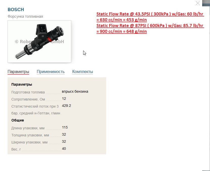

Закупил необходимые остатки для настройки, все элементы покупал по совету/требованию настройщиков:
РДТ на 4 бара — Bosch 0 280 160 575
Расходомер — Bosch 0 280 218 073
Форсунки — Bosch 0 280 158 123

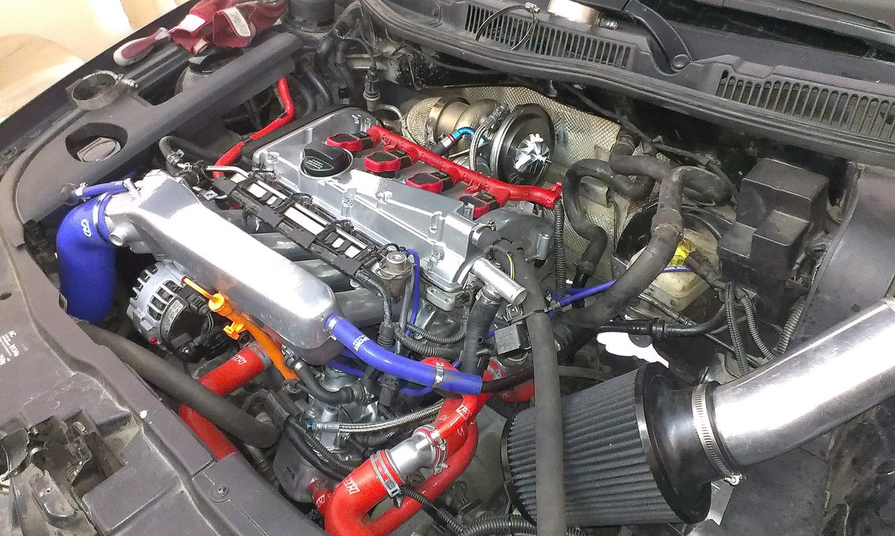

И отвёз машину на установку интеркулера www.drive2.ru/l/8432529/, врезку резонатора магнафлоу и изготовление нового впуска к Вите (Soara). Уже даже несколько фоток процесса есть.

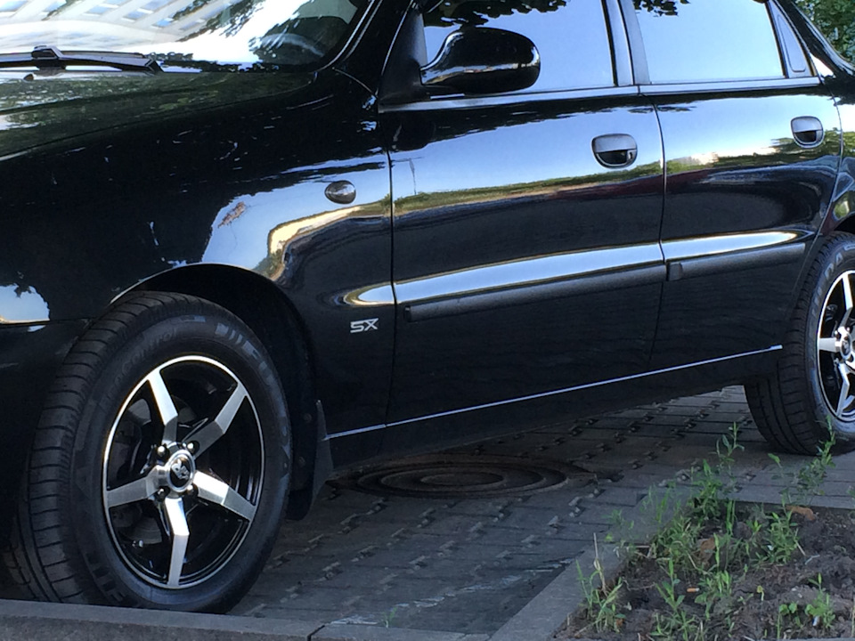

П.с.2 Помню я пытался найти центр-капы на диски с логотипом Р-лайн. Конечно ничего не нашёл и сделал наклейки. А вот хозяину этого ланоса повезло больше! Как так-то? :)

Подкапотка просто супер, нет слов )))
Спасибо!)
Отличная подкапотка!))

тройник ож что метеличесский? тот что между акумом и моторм
Ага)
подскажи где такой приобрести, а то он у меня как расходник))
Я же набор покупал, там все тройники ож алюминий, притащил с таобао, гдето есть пост про это, и там ссылки должны быть.
сенкс, я полез=)
