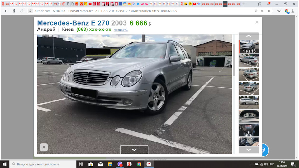

но Я сасцал, не стал мерса брать, и был хороший чувак в киеве продавал, пол года за ним следил, диски поменяны, интер кулер тоже топливную он зделал, по мотору все подшипники поменял. аморты тоже, сибэцэ сделан. спрашиваю чего продаешь — бус нужен…
