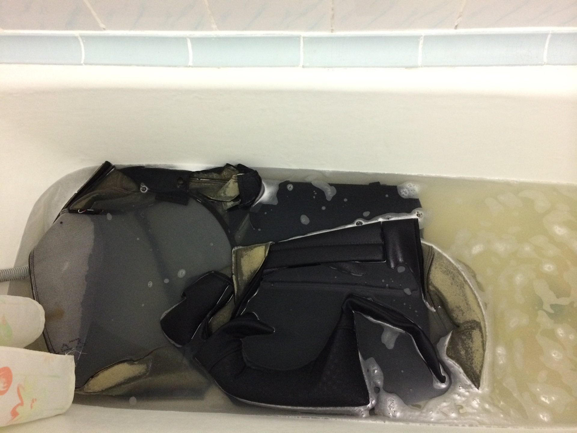

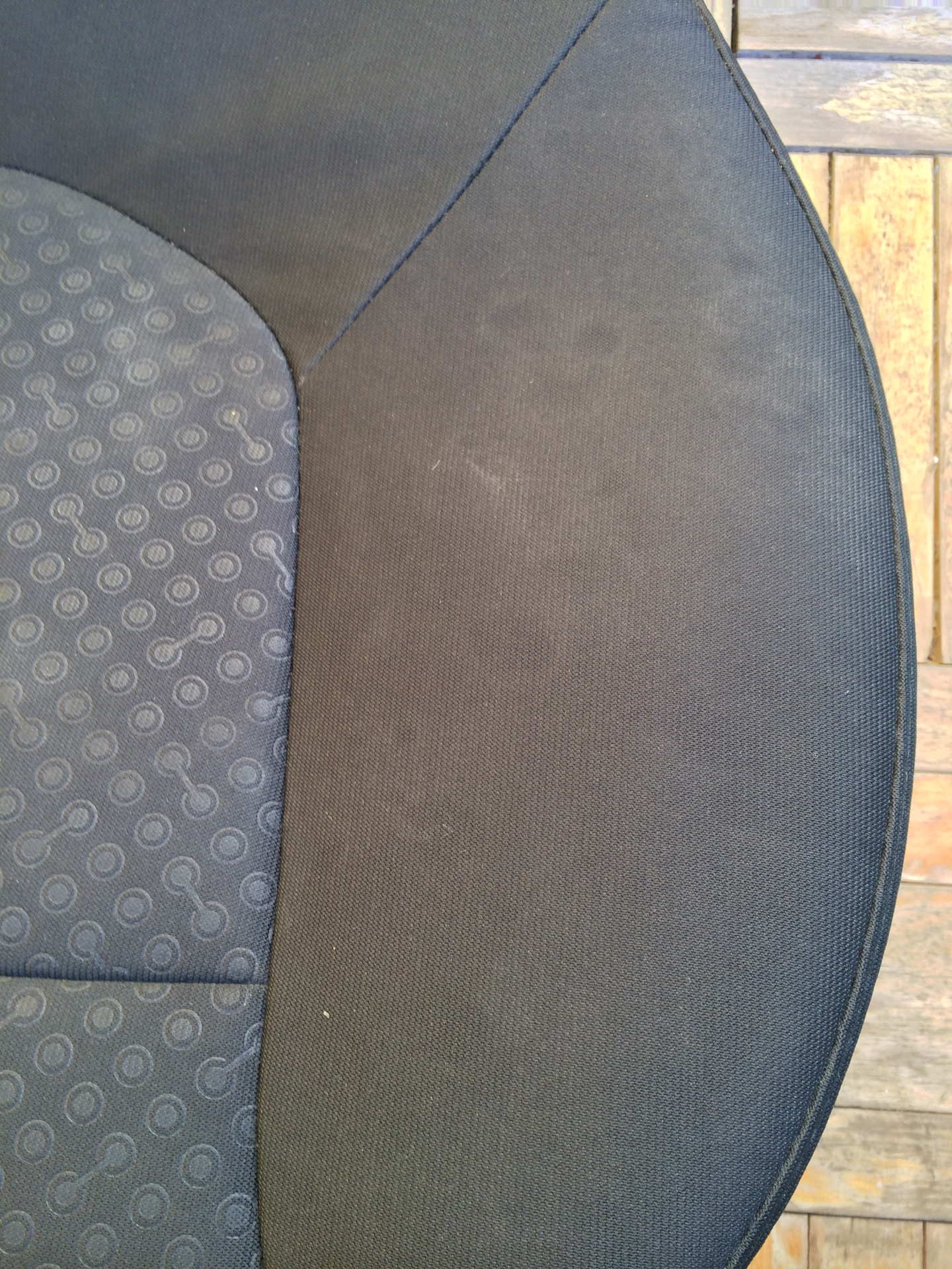

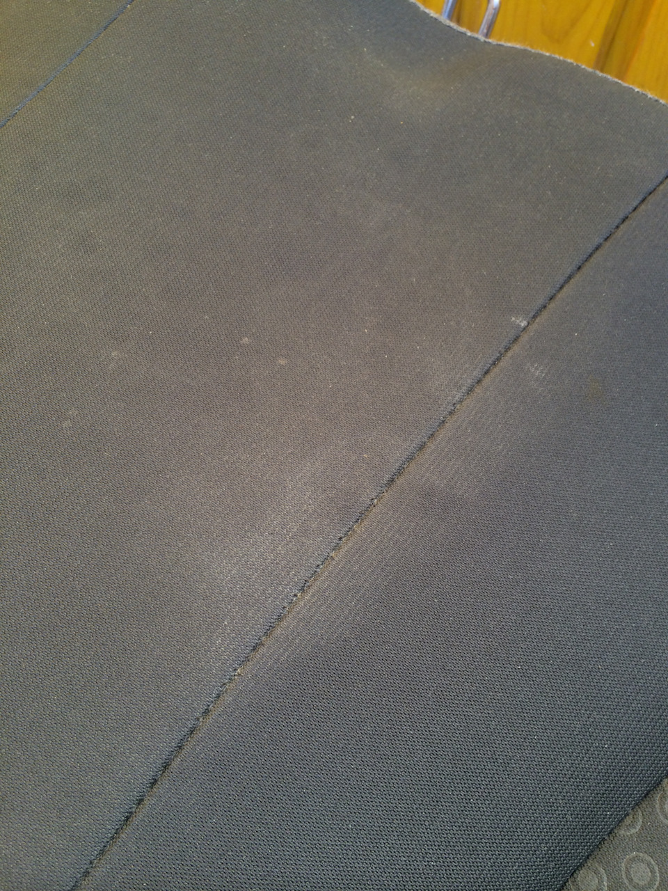

Не люблю я всякие чехлы на сиденья, тем более жарко с кожей бывает, решил состирнуть саму обивку.Ничего сложного, снял, разобрал, отделив кольца от рёбер жесткости. Задний диван не разбирал, о чём пожелал потом (долго сох вместе с поролоном). Так что кто не доверяет всяким пенкам для обшивки, всем советую, геморно. Да два дня убъёте, но потом, получите как новые сиденья)) стирал все в машинке по 2 раза👍
После проделанной работы решил помыть подкапотное пространство(заехал на мойку, поговорил, сказали только мерседесы не моют… решился, все нормально, только попала вода в концовк капота, сигналка думала что что открыт капот, продул прям ртом и все нормально))) всем добра!

Сиденья не сели после? Нормально обратно натянул?
Сиденья теперь как новые, натягивал немного мокрыми, так легче, все швы сели на место)
