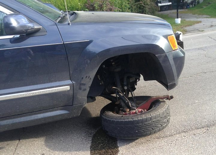

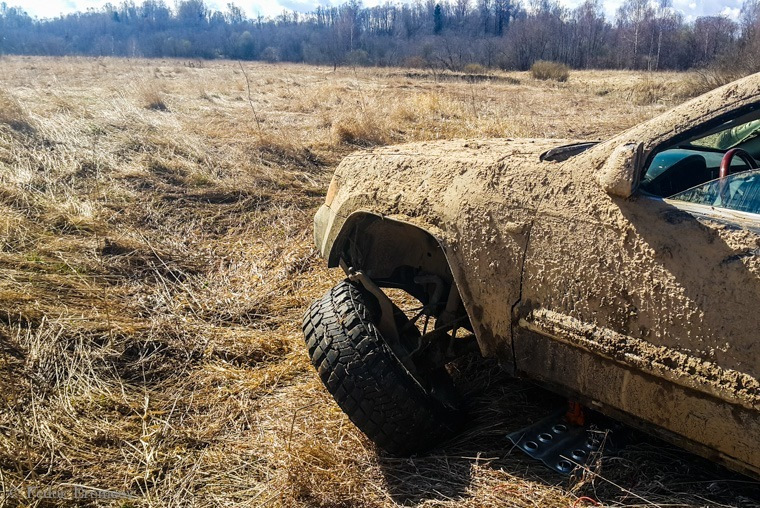

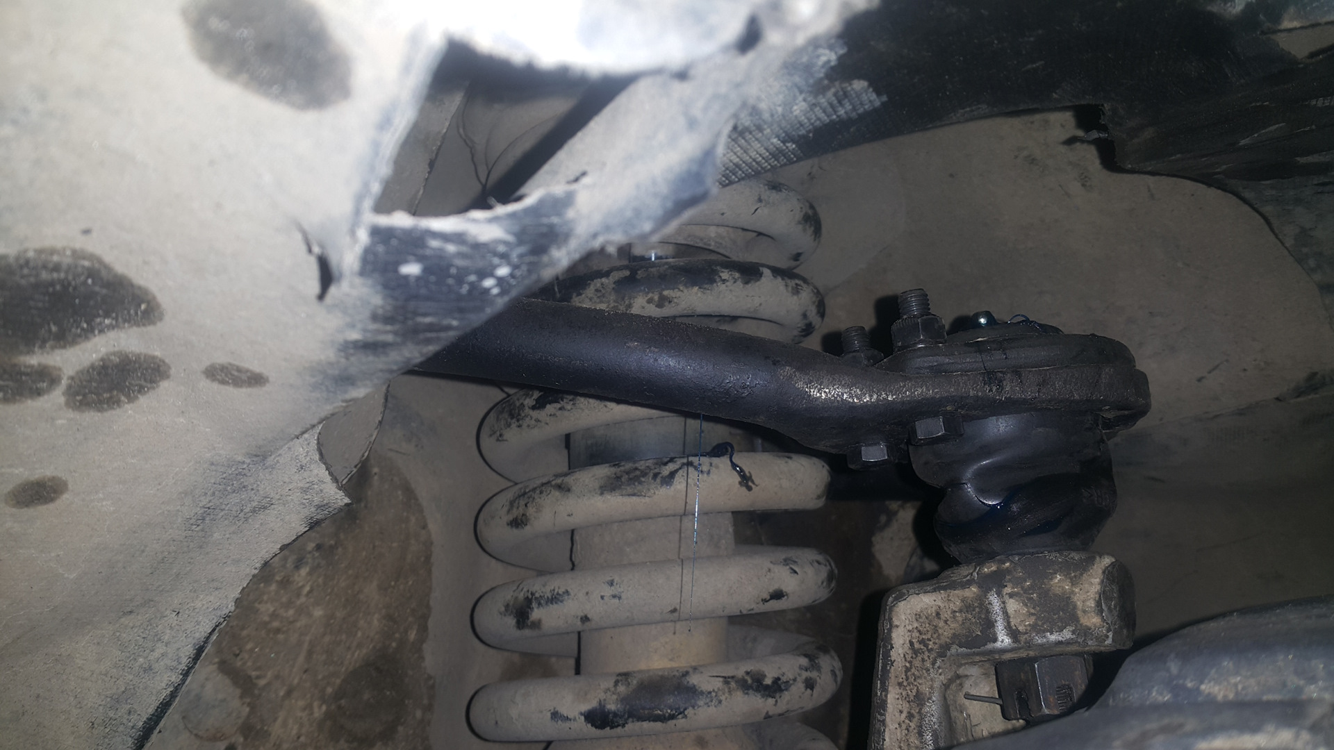

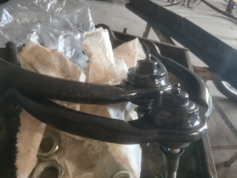

Случилась у меня не так давно неприятность. После нескольких дней езды по бездорожью и, соответственно, активной артикуляции подвески — меня, а вернее мой джип, покинула верхняя шаровая. Скорость была не высока и удалось отделаться без серьезных повреждений.

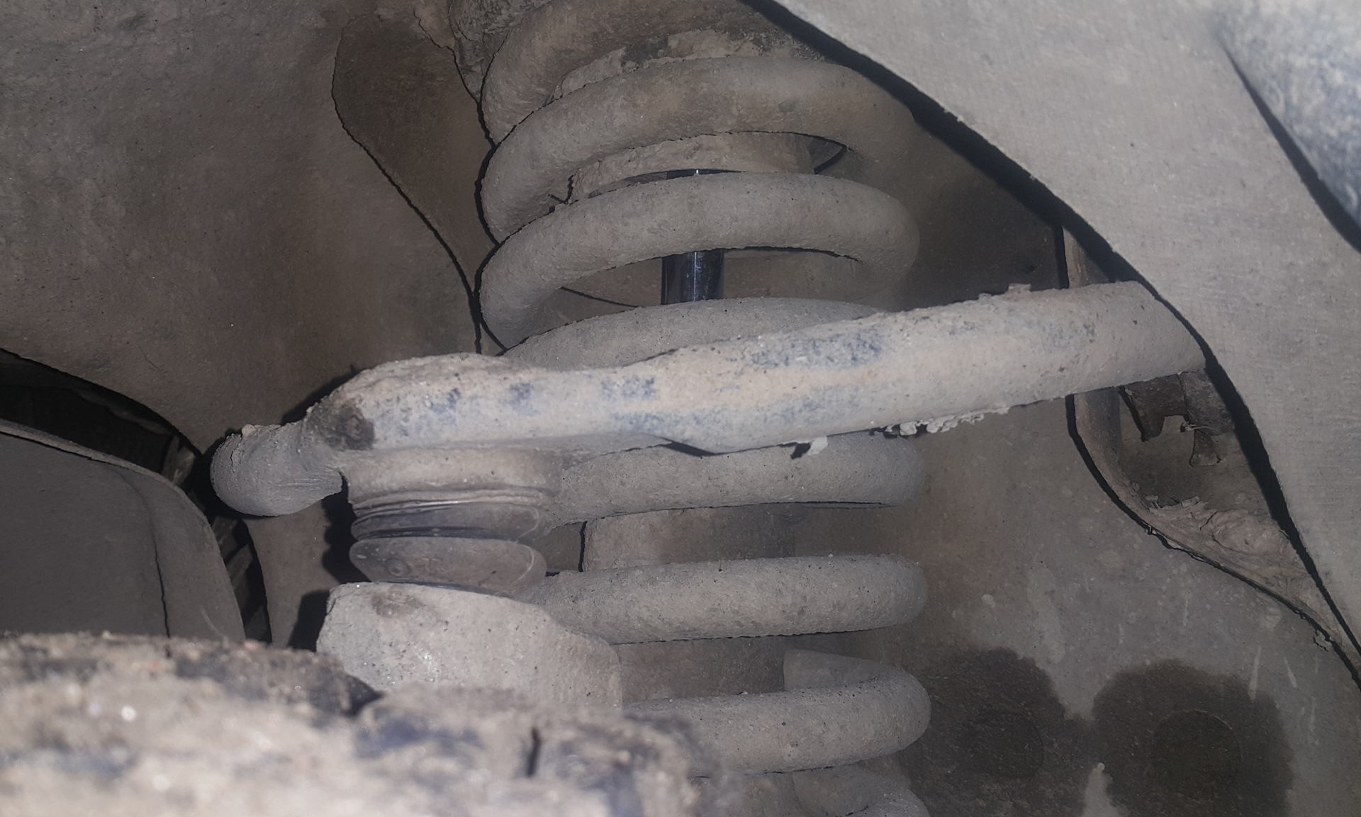

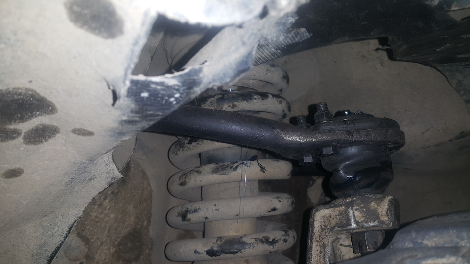

Проблема не новая, с ней уже многие сталкивались. Особенно — владельцы Jeep WK с лифтом подвески. На американских форумах можно найти не мало фотографий подобных неприятностей
Дело в том, что шаровые верхних рычагов при лифте подвески работают сильно не в штатных углах. Это ускоряет и без того скорую кончину хилых шаровых. И если допустить чрезмерную выработку шаровой, то она может и вовсе развалиться, как у меня и произошло.

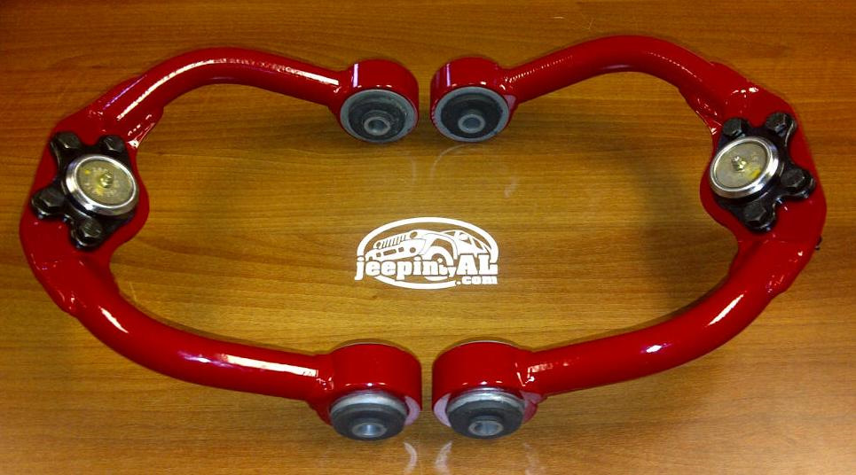

Фирма JBA производит специально изготовленные рычаги под подвеску с лифтом. Площадка на этих рычагах имеет такой угол, что при лифте подвески около 2 дюймов — шаровая находится в оптимальном положении. Но не все так радужно. Первый минус этих рычагов в том, что если их установить на машину со штатной стойкой(а не стойкой JBA за 2500$), то при разжатии подвески кулак задевает стойку. Второй минус этих рычагов заключается в том, что они стоят 450$ + доставка в РФ.

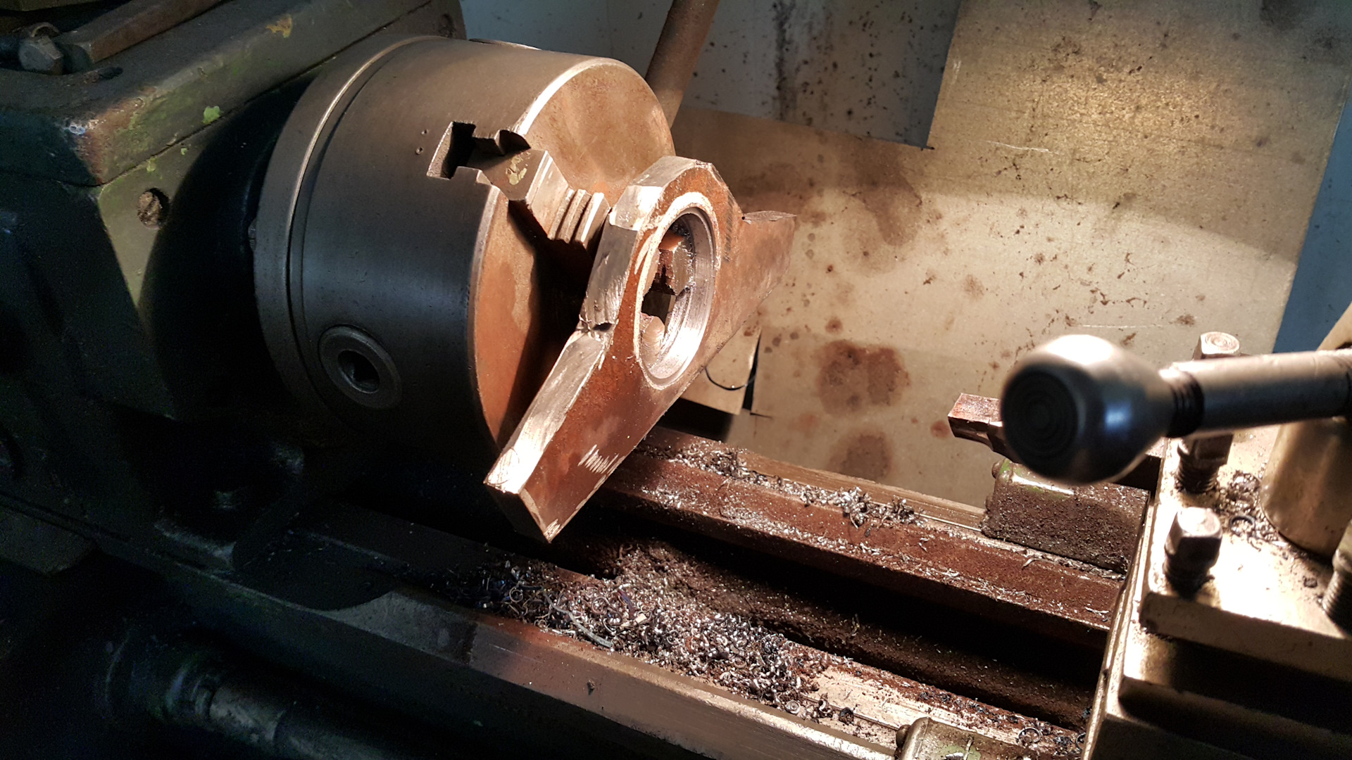

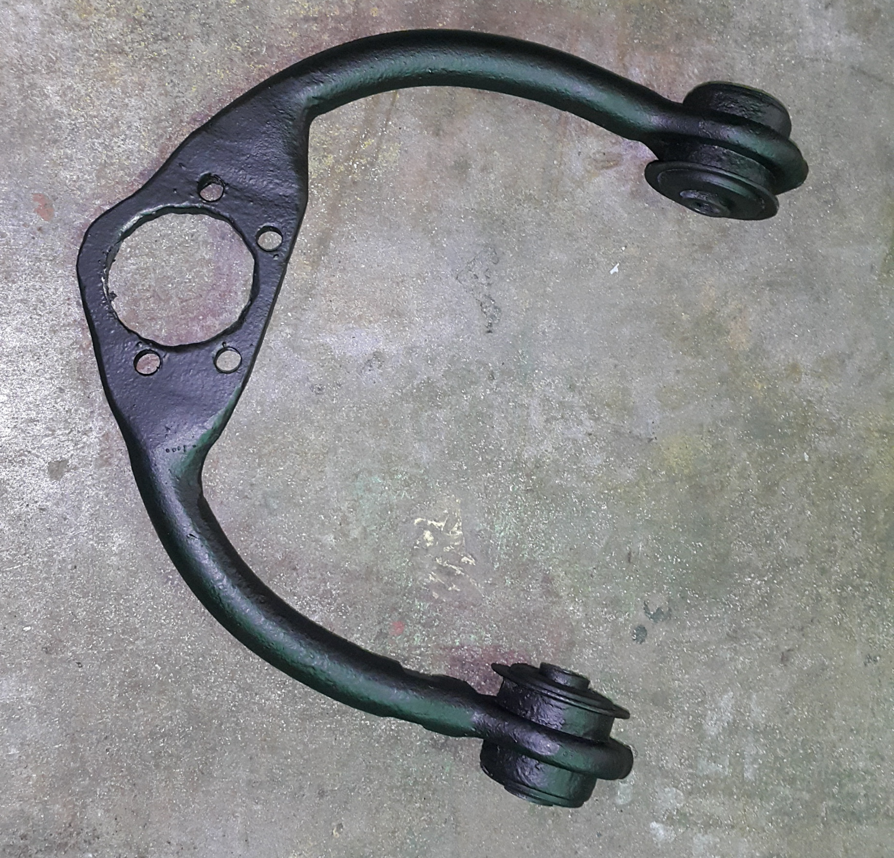

Отдавать столько денег за рычаг не входило в мои планы. Но с быстрым износом шаровых надо было что то делать — менять шаровые каждые 5 тыс. км. весьма неудобно и накладно. Поэтому мы решили сделать свои рычаги.

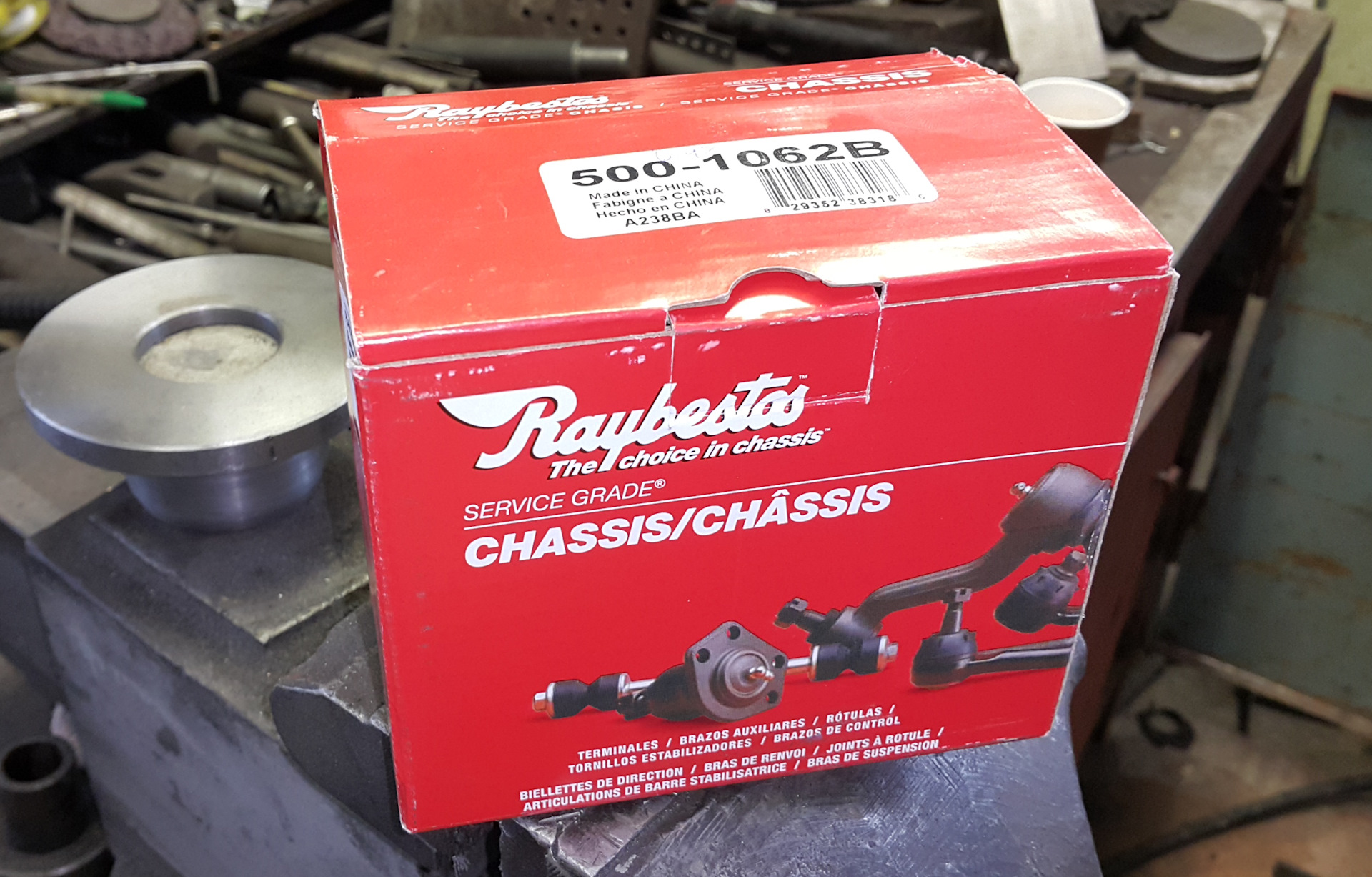

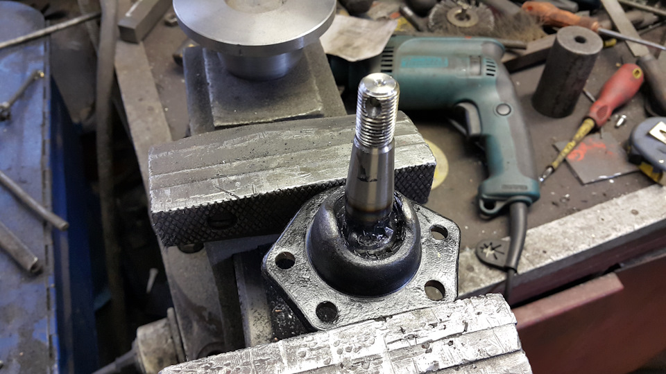

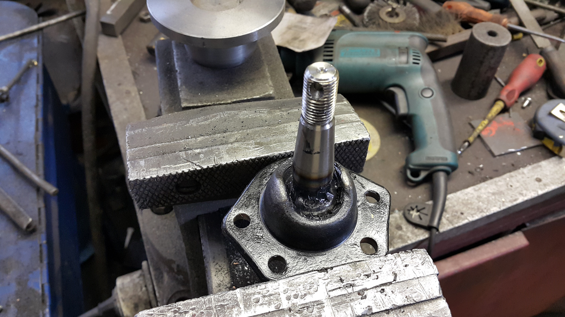

Шаровую решили взять с площадкой под крепления болтами.
Было куплено две шаровые Raybestos, которые однако достаточно сильно отличались по качеству между собой. У них даже пыльники разные были. Обидно, что Raybestos нынче халтуру в Китае гонит…

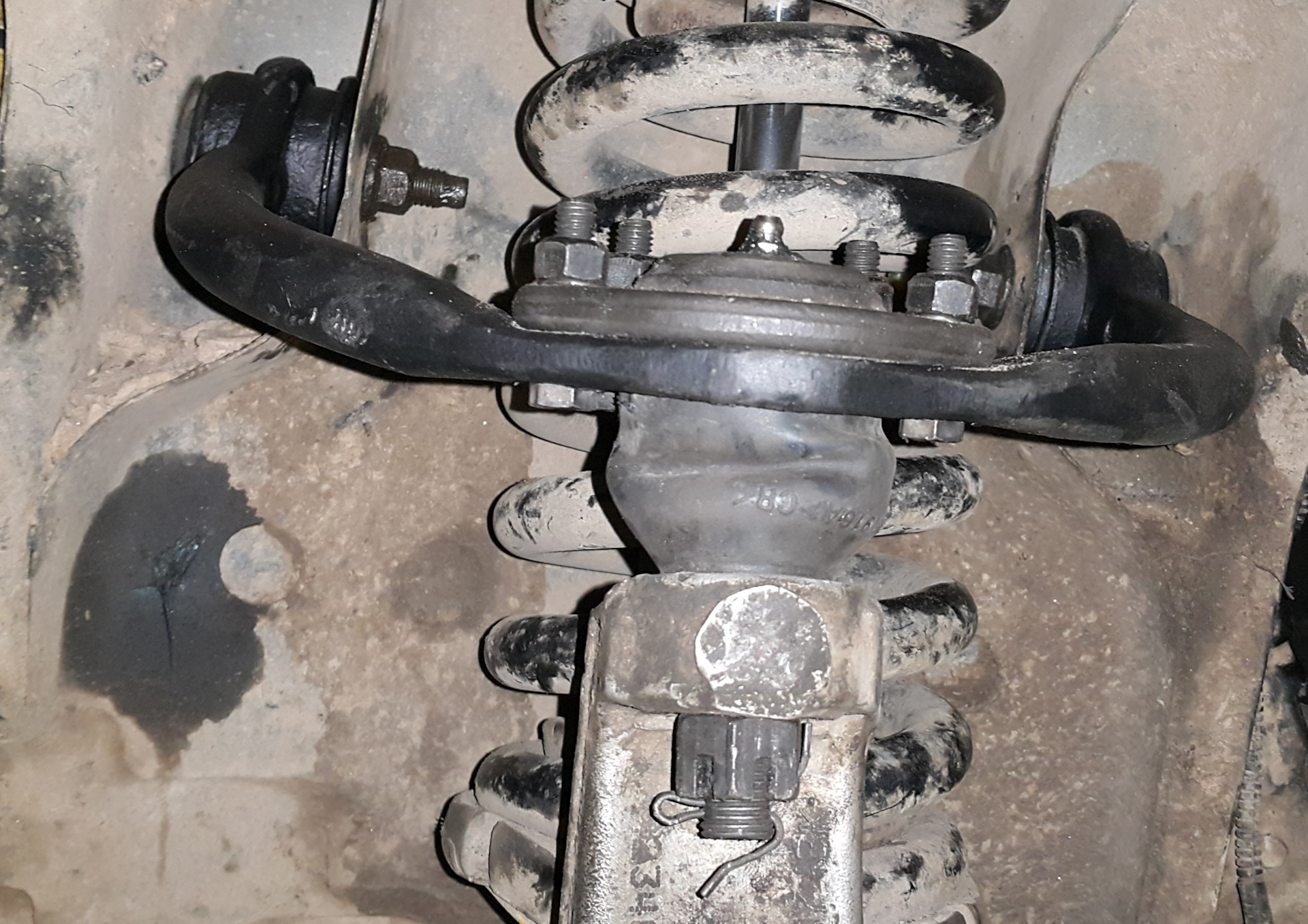

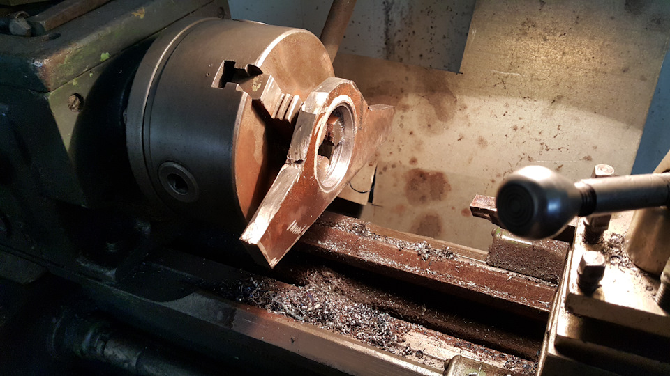

В результате был изготовлен такой рычаг. Сайлент блоки оставлены штатные — на их работу и срок службы у меня нареканий не было.

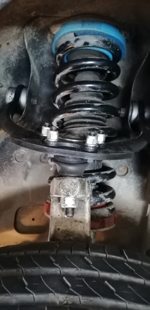

На нагруженной подвеске с лифтом в 2 дюйма шаровая стоит в центральном положении — то чего мы и добивались.
Кастор на новых рычагах находится в допустимых углах. Развал выставляется в нужные углы регулировочными болтами. При максимальных углах сжатия/отбоя рычаги не задевают за стойку или за что нибудь еще. Рулится как обычно на исправной подвеске.
Все получилось! На сэкономленные 500$ можно купить пару бутылок пива…
За идею, расчеты и работу традиционно спасибо stifflerm

Были в 2010 году рычаги JBA на WK. Да, цепляют за пружину при полностью опущеном колесе. Плохо, что хотят при этом вщелкнуться между витками.
Многие ездят с ними. Я снял, т.к. WK был бегательно-прыгательный)))))
А тут — импортозамещение, панимашь)))) Да ещё с работой над ошибками.
Из какого материала рычаги? Толщины? От чего шаровая?
У JBA от шевиков 400-й серии. Сабурбан, Астро, … там длинный компатибилити лист.
Не думаю, что Райсбестос реально долго протянут(((.
Площадка под шаровую к рычагу крепится сваркой? Не боишься. что в этом месте будет разваливаться?
А так конечно интересное решение, еще интересней реальные испытания, так, что будем следить, а ты рассказывай!
А чем тебе рэйбестос не угодили?
Ну американцы рычаги делают стальные — сварка держится, почему здесь должны швы разойтись? JBAшные кстати тоже сварные…
Всем, не их конек шаровые, надеюсь я ошибаюсь.
Я предположил, насколько качественная сварка.
По моим наблюдениям шаровые рэйбестос, муг и оригинал имеют одинаковое качество…
Я думаю что со сваркой все хорошо будет, нагрузки на этот рычаг не шибко большие…
А почему было Delco не подобрать? JBA юзает их шаровые от тяжелых субурбанов. На моих тахах с большими колесами ходили такие шаровые очень долго. А вот всякие кетаезные неоргиналы были знамениты свой одноразовостью.
Сломаются эти, поставлю ADelco

JBA на свои рычаги для WK ставят moog. Ну или ставили, когда я их покупал.

Я слышал, что рычаги JBA задевают пружину. Спросил Профессора — зачем тогда он меня просил их притащить. Дима сделал хитрое лицо и сказал, что болгарка творит чудеса. Не расшифровал — как именно. На след.неделе надеюсь увидеть воочию.-)
Говорят не сильно задевают… Интересно посмотреть в какие значения удасться выставить развал с JBА рычагами…
По слухам, даже не саму пружину, а основание стойки, в самом верхнем положении. Скорее всего чуток болгаркой стойку подправляют. Хотя я не знаю, как надо раскорячиться, чтобы колесо вывесить в максимум. В рок-кроулинг я вроде не собираюсь…-)
Любой крутой подъем — шанс оторвать передние колеса от земли… Если динамично по проселку ехать, то тоже колеса периодически отрываются…
Mmnt
У jba вышло уже несколько версий/поколений этих рычагов, первые версии задевали, поскольку они их делали под свои коиловеры с пружиной меньшего диаметра. Про последние версии писали, что они не задевают, но в любом случае, приедут будет видно :)
Это рабочая версия, ее тоже слышал. Разберем подвеску в начале недели, станет понятнее.
