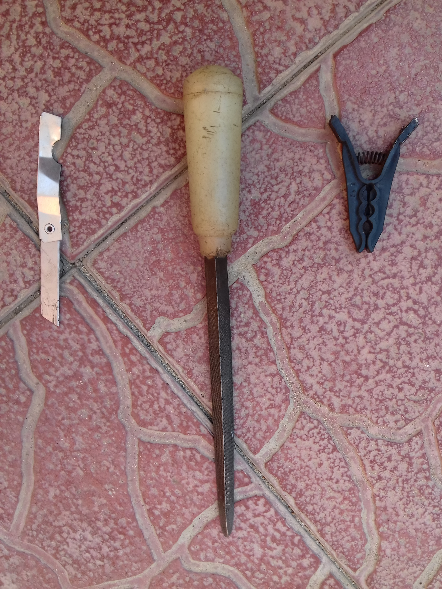

В общем, достали меня эти дверные замки. Блин, у меня на bmw-518 88 г/в все двери идеально открывались! Ну почему тут с новья у всех геморой. Официалы открещиваются, мол такие двери, тяги, конструкция. Ну как всегда, лишь бы не делать ничего.
По идее регулируется дверная петля вверх-вниз, но нужна ударная отвертка. За неимением её, начал изучать проблему. Во первых, правая задняя дверь была не по уровню, а ниже на 5 мм. Другая норм. Открываются ооооочень туго. И цепляющий щелчок постоянно.
Как видно, есть хренов бугорок на защелке. Покрыт пластиком, но из металла. Берём нож, напильник и болгарку и ровняем всё, чтобы ничего не цеплялось и ничего не мешало. Под дверные петли правой двери пришлось шайбы подкладывать, чтобы чуть приподнять уровень двери. Потом смазываем всё WD и…
О чудо, да неужели…
Двери нормально открываются с минимальным усилием. Конечно, не как передние, но в разы лучше, чем было.

Прошол год, что там с дверями, всё нормально не открываются?
пластик и металл лучше не стачивать. жалею. нет, не открываются сами. но громко закрываются теперь. а регулировать лучше просто петлю. чуть наружу. двери сейчас отлично открываются. но громко хлопают
У меня задние двери можно сказать вообще перестали открываться снаружи, на правой задней даже ручку сломали, что делать ума не приложу. Т ы имеешь в виду надо сам запорный болт который на крыле стоит регулировать?
там три болта под торкс и крестовую. их ослабь. и чуть сдвинь наружу. можно на максимум. и слушай, чтобы он не шоркал при закрытии. дверь должна четко в него заходить. пробуй. получится
Прошли недели, всё ОК.
По разным ухабам ездил, на бордюрах парковался. Ничего нигде не открывается. Теперь хоть по человечески открываются и закрываются. А не с ноги…)
рекомендую
у меня кстати тоже правая задняя дверь ниже. Дверь полностью снимал чтобы подложить шайбы?
Зачем, открутил нижний болт. Верхний слегка выкрутил. Приподнимаешь дверь, ставишь шайбу нижнюю. Потом так с верхней петлей. Чуть вкрутив нижний болт на место. Чтобы дверь придерживало на месте. Рожковый на 13 и вперед. Шайбы 2-3 мм достаточно
а диаметр какой нужен?
Хз. Подбирай по болтам

Я точил на своей, через два года, по плохой дороге, открываться сучка начала! Теперь я так понимаю только замена замка (
А если включить флажок защиты от детей, когда дверь только с центрозамка можно открыть. Вообще дверные петли играют тоже важную роль, если болты не затянуты дверь будет люфтить
Флажок не дает снутри открыть, и если замок спилен он тут не поможет ему просто держаться нечем будет за ответную планку
Готовся теперь двери сами будут открываться на сильных кочках и кручении кузова!
Про это наслышан. Но мало вериться. 95% пробега моего — это городские пробки. К тому же есть флажок защиты от детей. Как она откроется, если её невозможно открыть ни снаружи, ни снутри. А лишь через центрозамок. Я задние двери открываю по 30 раз в день, по долгу работы. Поэтому решение осознанное и верное
Я на одной переборшил немного теперь на сильной скорости и на ямах намного открывается,

я проблему решал проще, ответную планку придвигал ближе к борту машины так, что бы и дверь относительно легко открывается, и прижимается достаточно плотно. только у меня есть ударная отвёртка
Нуиу меня стыки дверей и кузова нормально встали. Поэтому двигать наружу как то не варик
А у меня двери были как бы немного посажены внутрь, сначала выставил так, что они идеально открывались, но стали выпирать. Пришлось ставить вровень с кузовом, но открывается чуть хуже чем хотелось бы

Все легко откручивается и без ударной отвертки…Берется бита и трещетка из набора инструмента и все…
Говорят если этот бугорок сточить со временем двери открываться будут сами при повороте
Сточил в октябре, до сих пор ок все. Главное не борщить, иначе сразу открываться начнут
