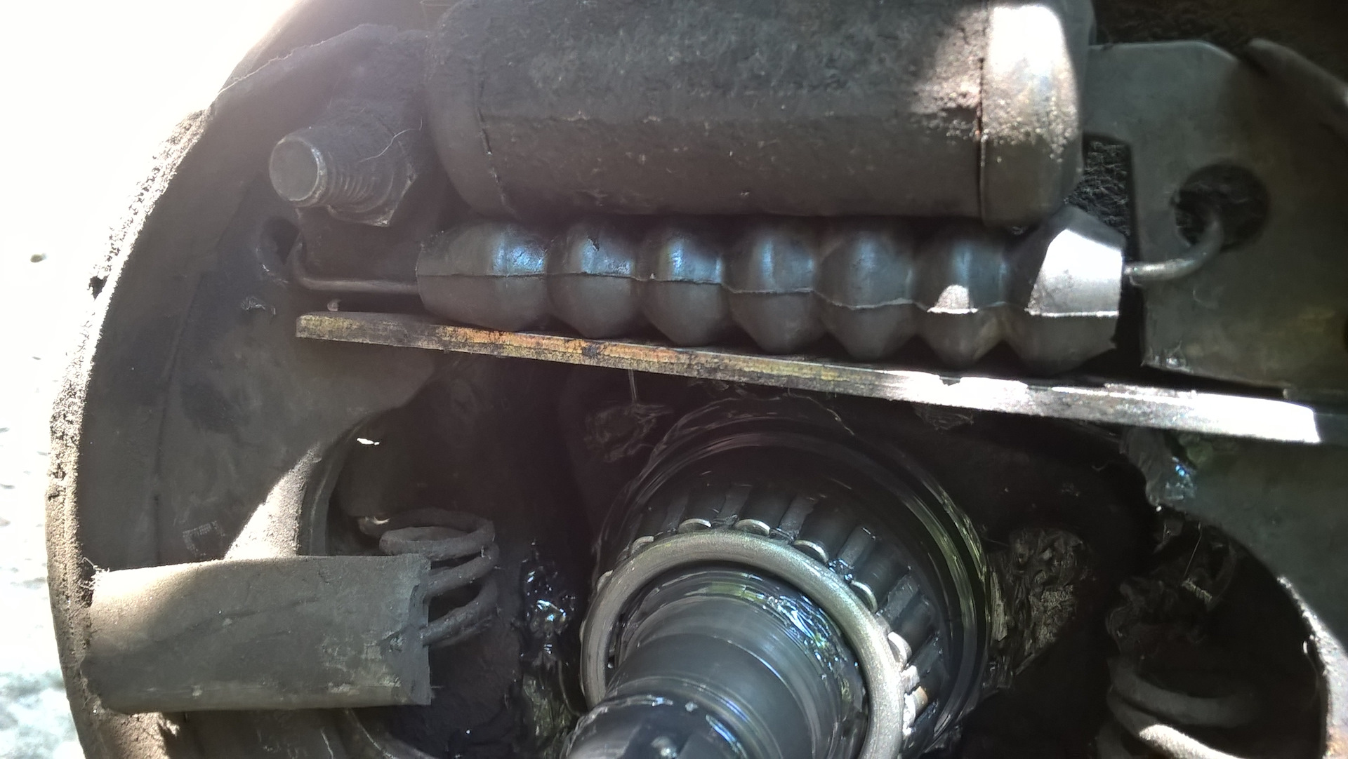

У подавляющего большинства таврий и славут есть одна болезнь — звон распорной планки задних колодок. Причин может быть много — выпала скоба, назначение которой подавлять колебания этой самой пластинки, износ колодок, потеряф упругости этой скобы.
По этому звуку я всегда определяю, не видя автомобиля, что едет таврия или славута — больше такого звука нет ни у одного автомобиля))) Многие забивают на это и так и ездят всю жизнь, но у меня в машине все проложено резинками, подтянуто, приклеено так, что слышно звук моего сердца и звук сердца моего авто и меня очень напрягает посторонний звон при этом.
Берем пыльник от старого троса сцепления — он лучше трубки, т.к., свободно сжимается в диаметре и по длине в случае чего, пружина в нем ходит очень свободно.
Все — в машине снова тихо!

Пружина (верхняя) правым концом зацеплена не зато отверстие. Это не есть правильно и это тоже причина дребезжания пружины.
Дельное замечание — на выходных устраню! Спасибо!
