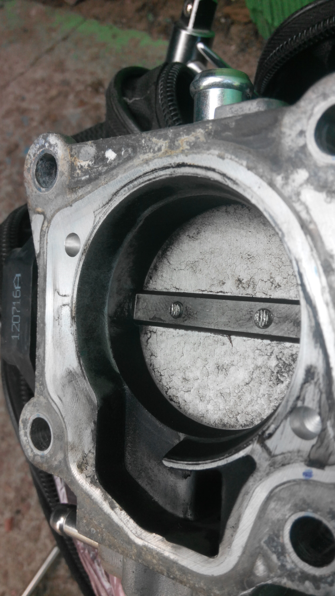

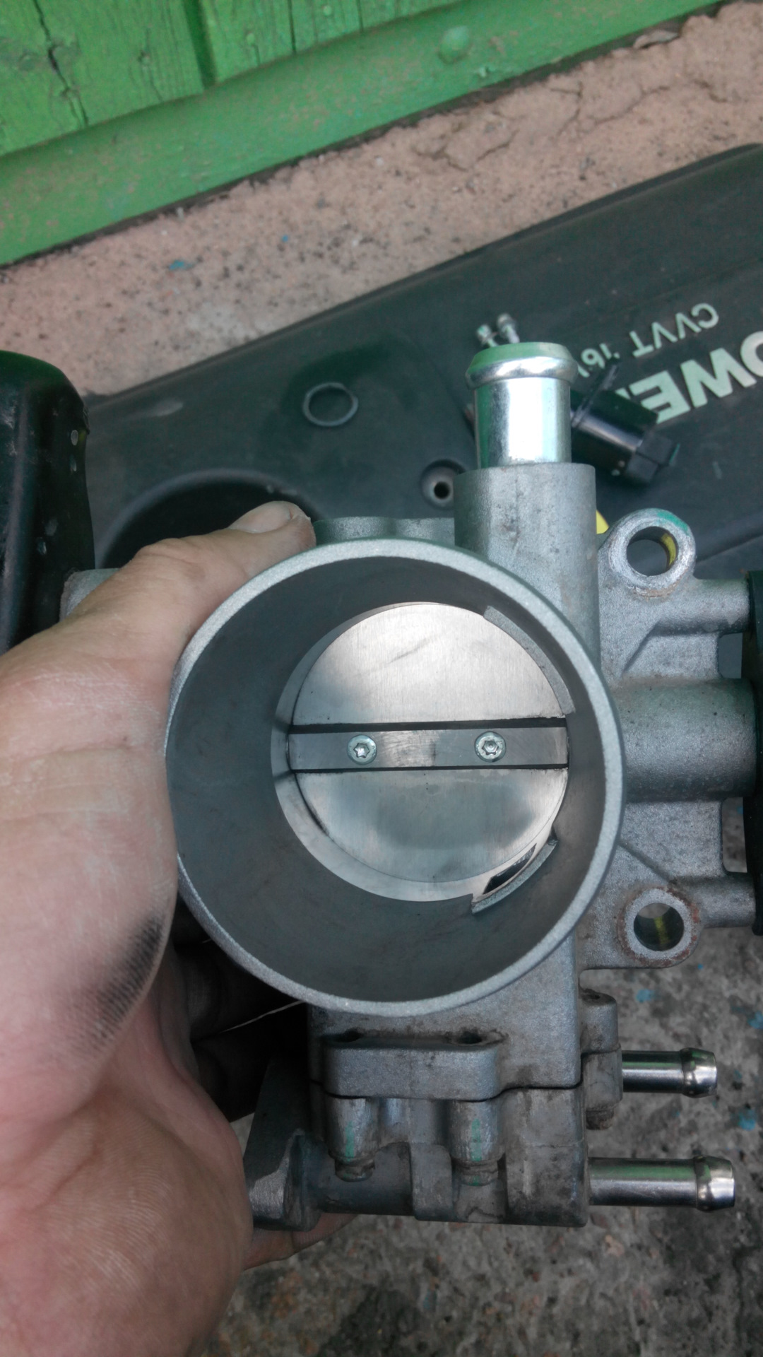

Вот и добрался я до заслонки! Планировал это сделать в прошлое воскресенье, но что то пошло не так…

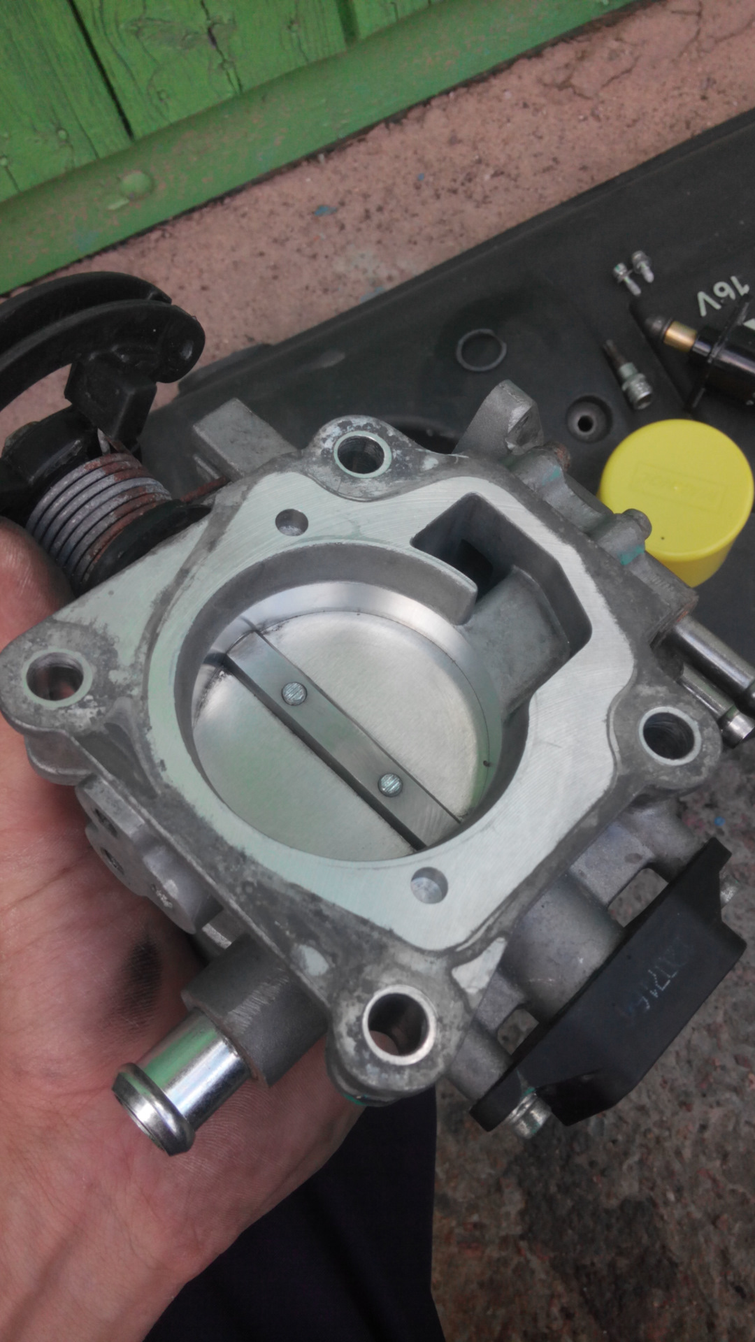

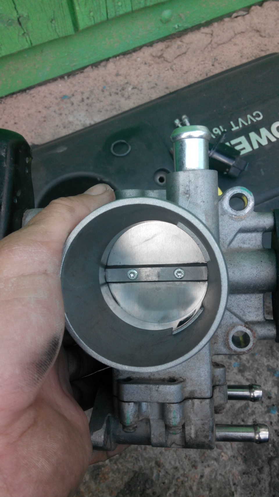

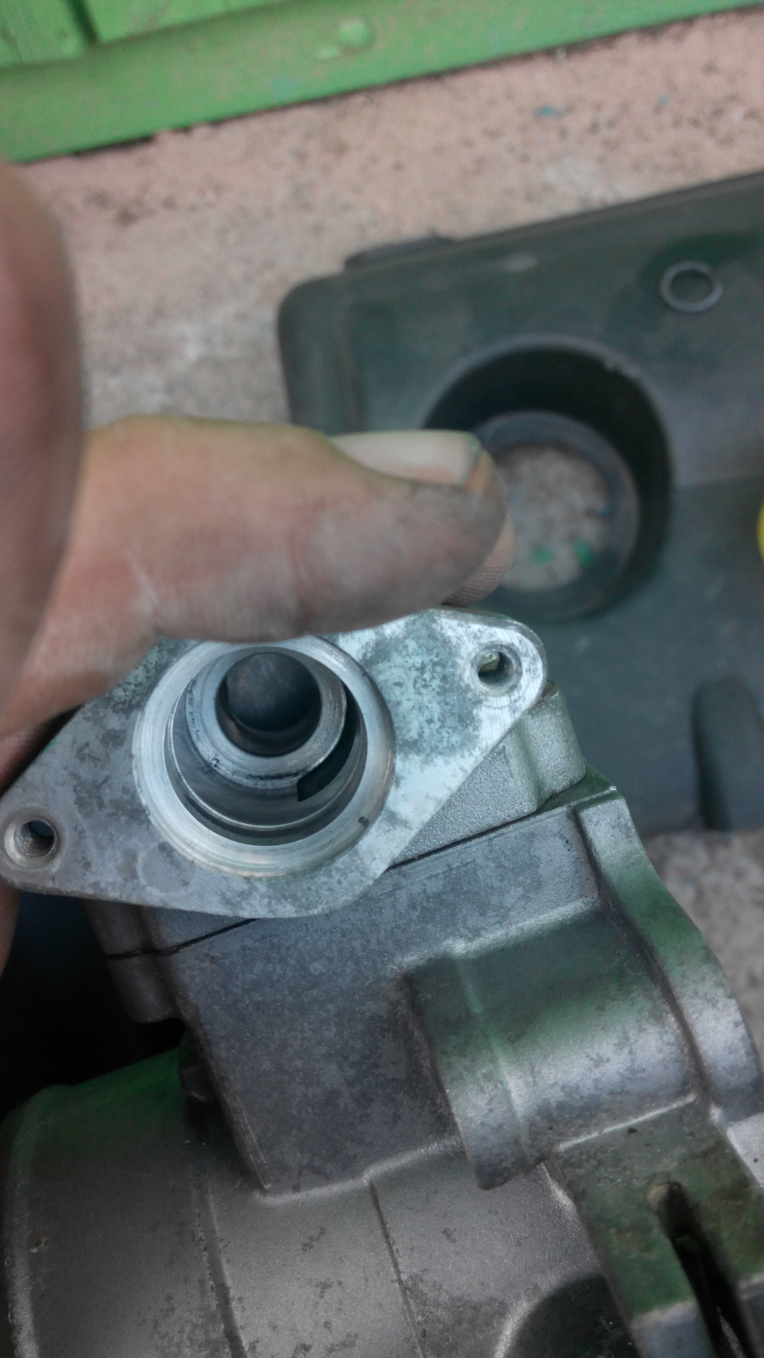

Писали что при отсоединении двух подводов ОЖ от дросселя выливается 200-300 грамм антифриза! А вот и нет! Вылилось чуть ли не 2 литра! По снятию особых заморочек нет, 2 болта + две гайки и снять кронштейн еще один болт.

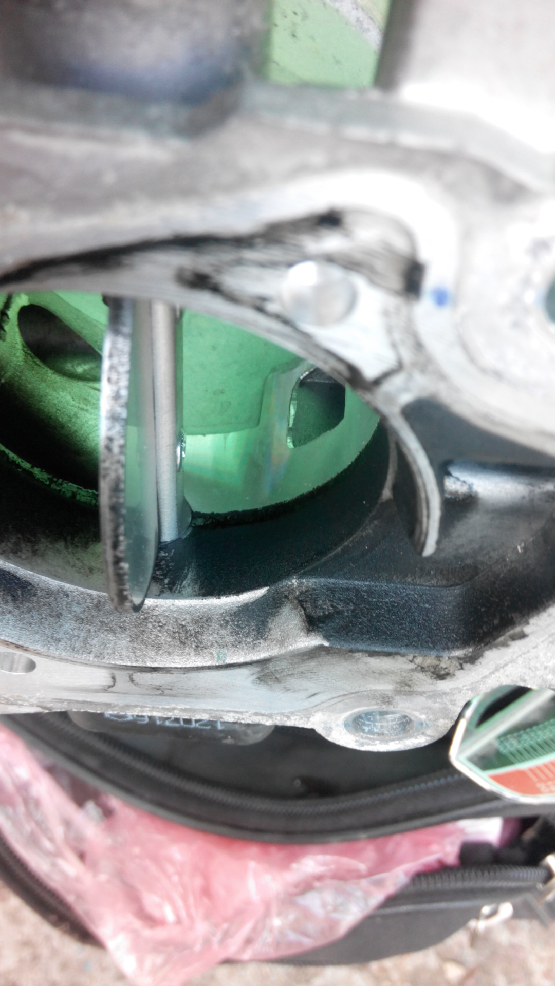

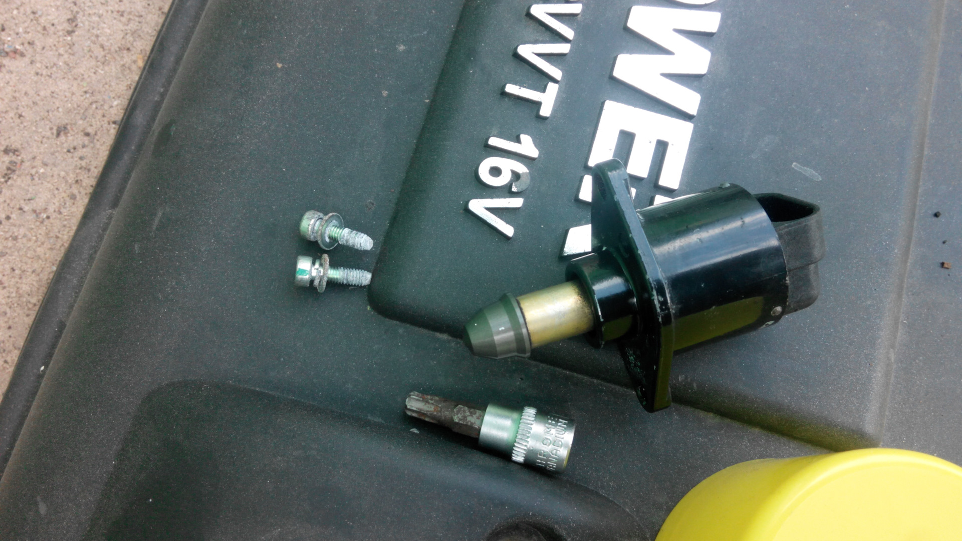

Скачать чтоб уж совсем все чумазо, да нет как бы. Но хорошо когда чисто, поэтому моем. Немного гари на РХХ, тоже отмыт. Для отмывание применял баллон жижи для чистки карбов. Со своей задачей справился! )))

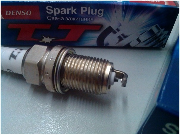

Также установил свечи Денсо ТТ, посмотрим как они себя покажут.

сегодня только чистил свою)) 50тыс пробега, нагар был неплохой на заслонке, при снятии шлангов с ОЖ сразу туда воткнул удлинители для головок и вытекло ну около 50гр. Дольше всего возился пока снимал хомуты самозажимные.
и еще странность, у меня от воздушного фильтра до заслонки, резиновый переход, внутри был весь в какой то пыли и грязи, хотя фильтр сам новый и все там герметично. Пришлось тащить домой отмывать и сушить.

я когда заслонку снимал вылилось только то что был ов заслонке, из шлангов не полилось…
Мне так не повезло. Сняв один шланг, выскочил почти литр. потом ко второму полез, пошевелил заслонку… И через первый шланг еще литр выскачил…

А у меня в заслонке чуть-чуть маслянистого нагара заметил когда фильтр менял на 20 000…
