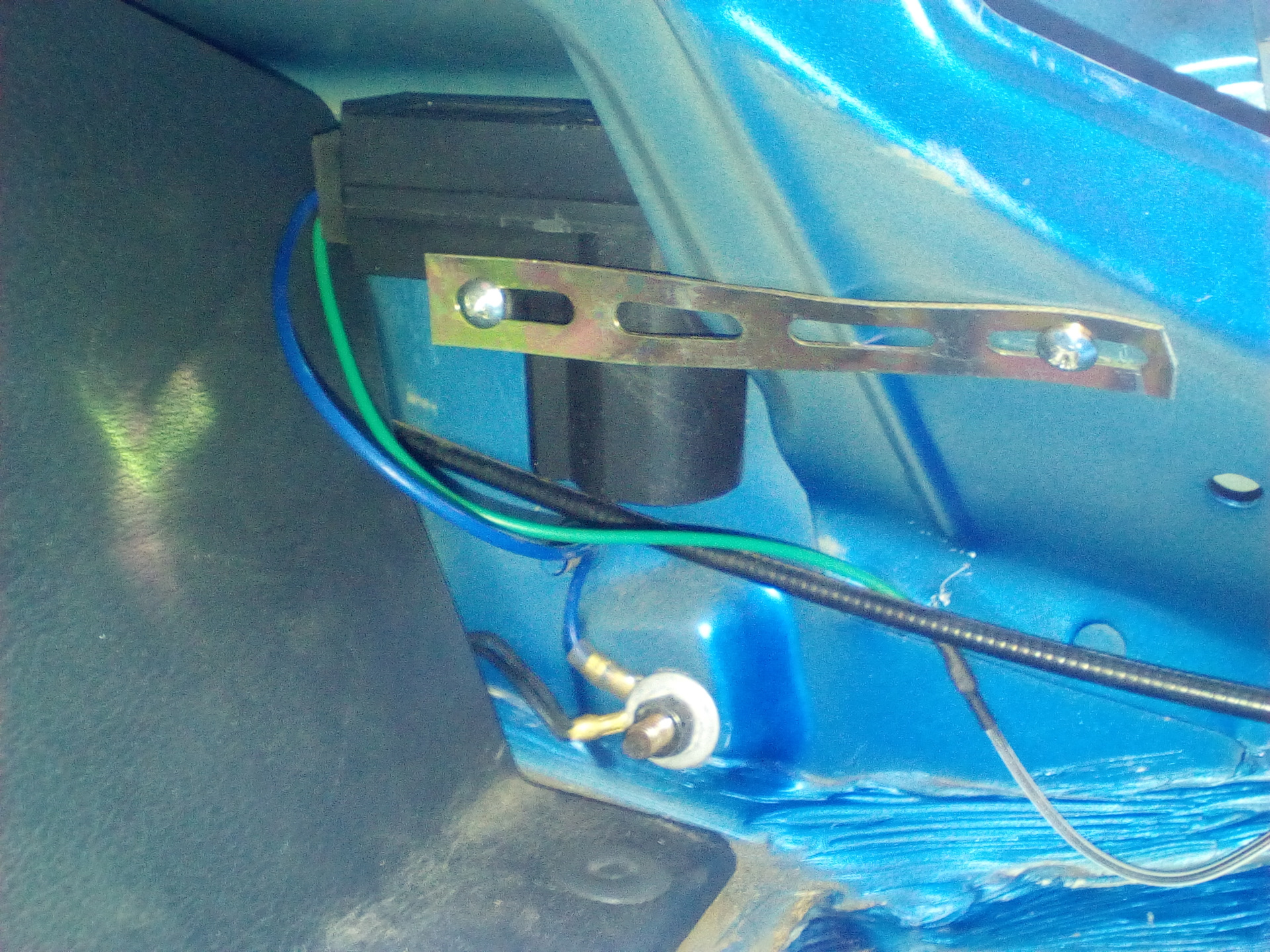

надоело открывать с ключа, так что решил поставить, тем более что соленоид уже валяется год с другой машины.

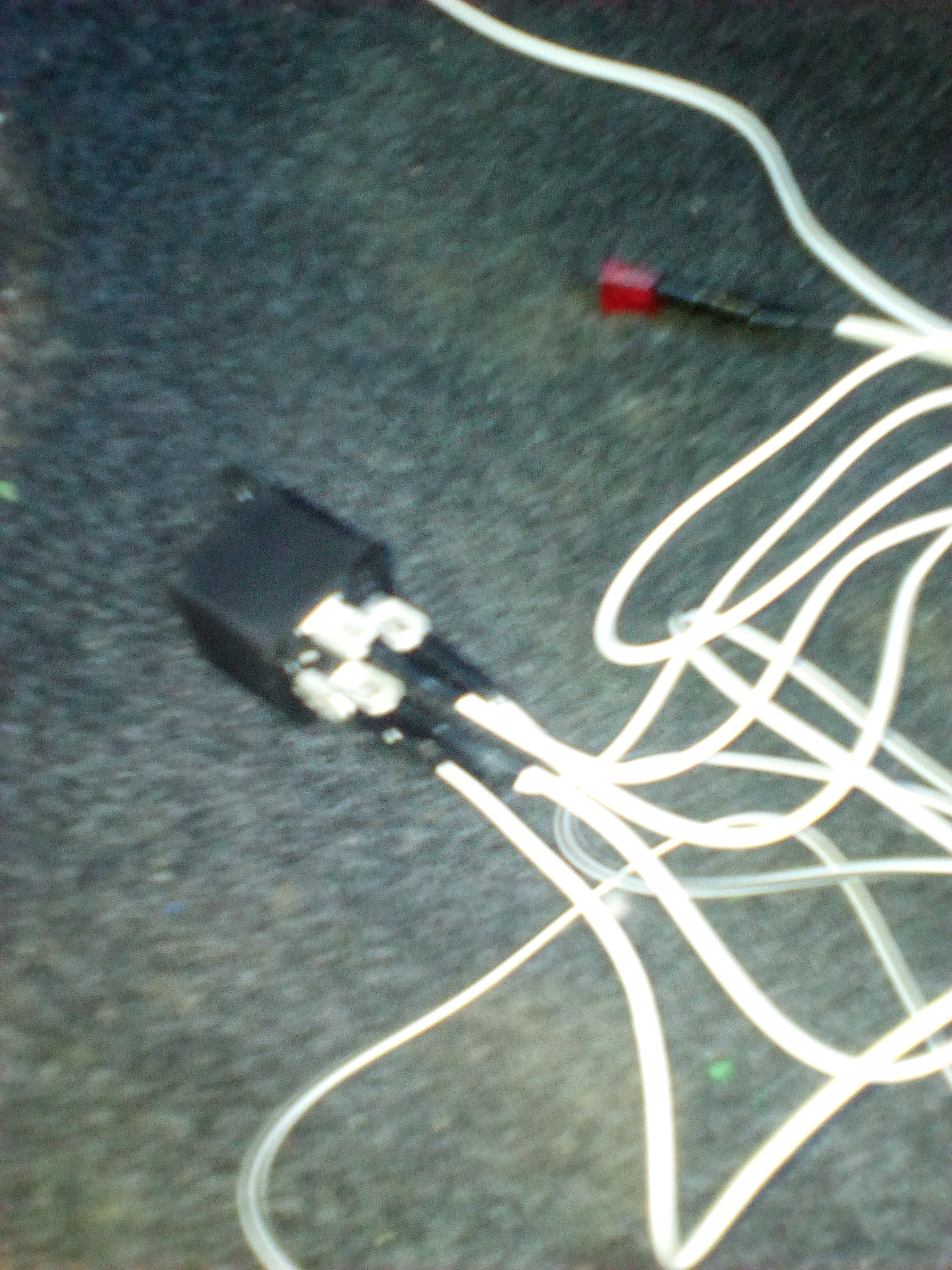

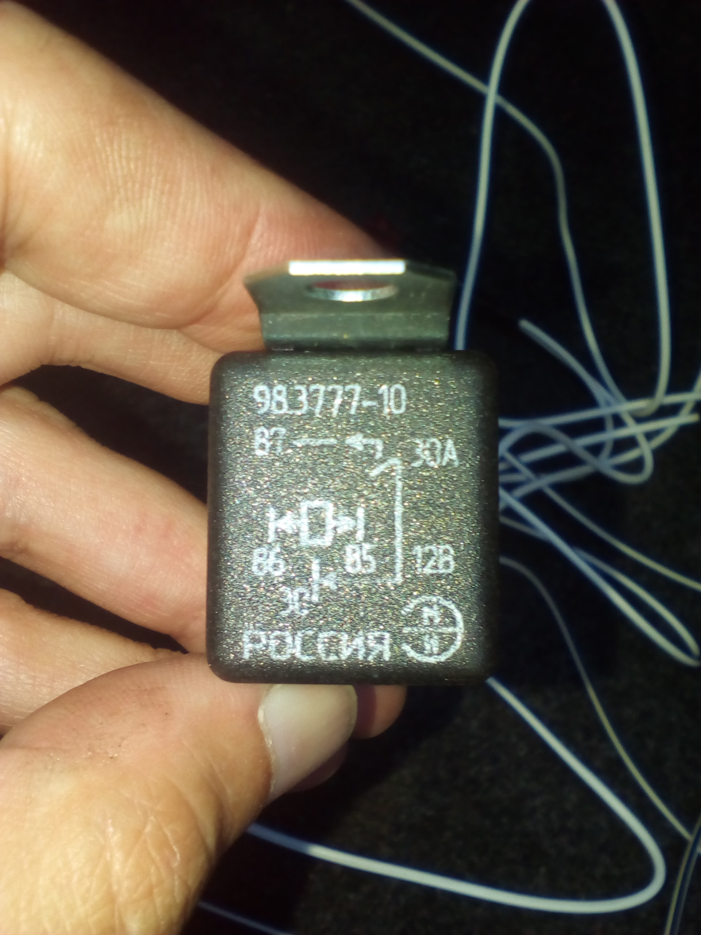

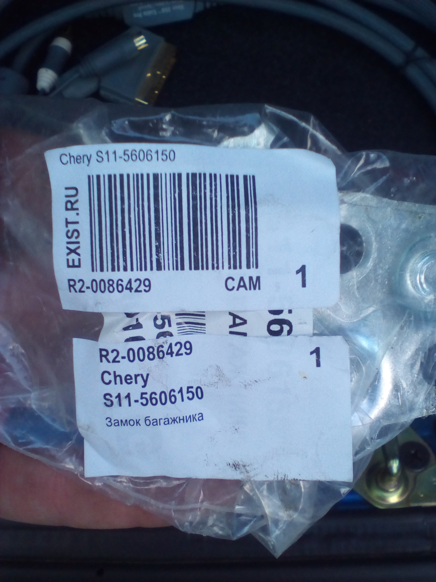

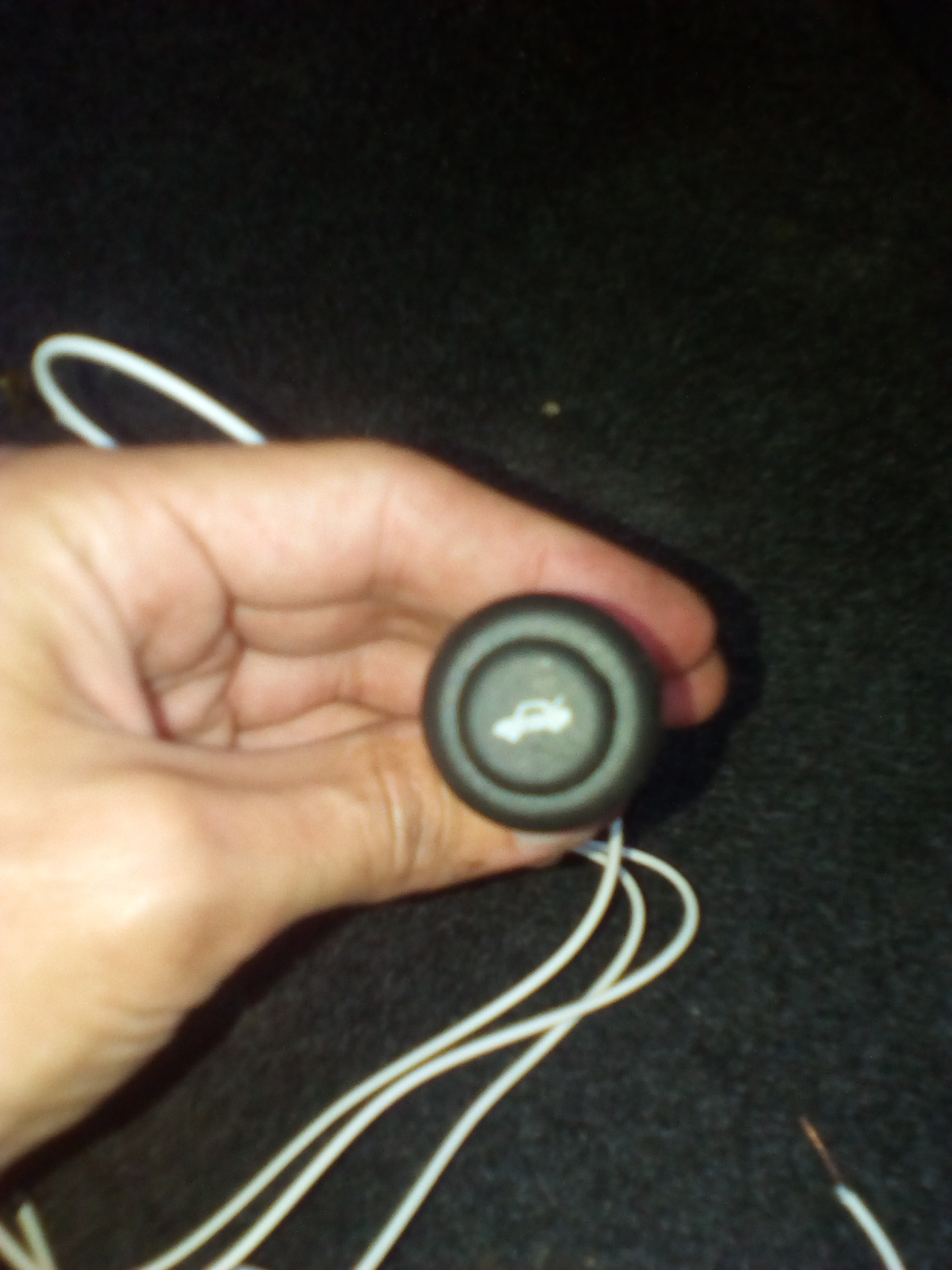

куплена клавиша от десятки за 50 руб, замок за 26 руб от CHERY QQ (Chery S11-5606150) и реле 80 руб.
делал долго так как не торопился и спокойно всё ставил.

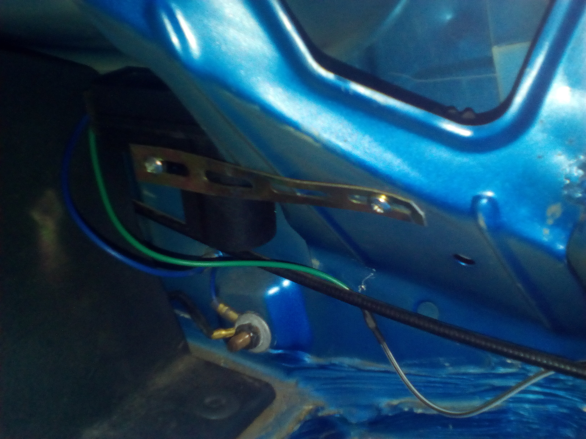

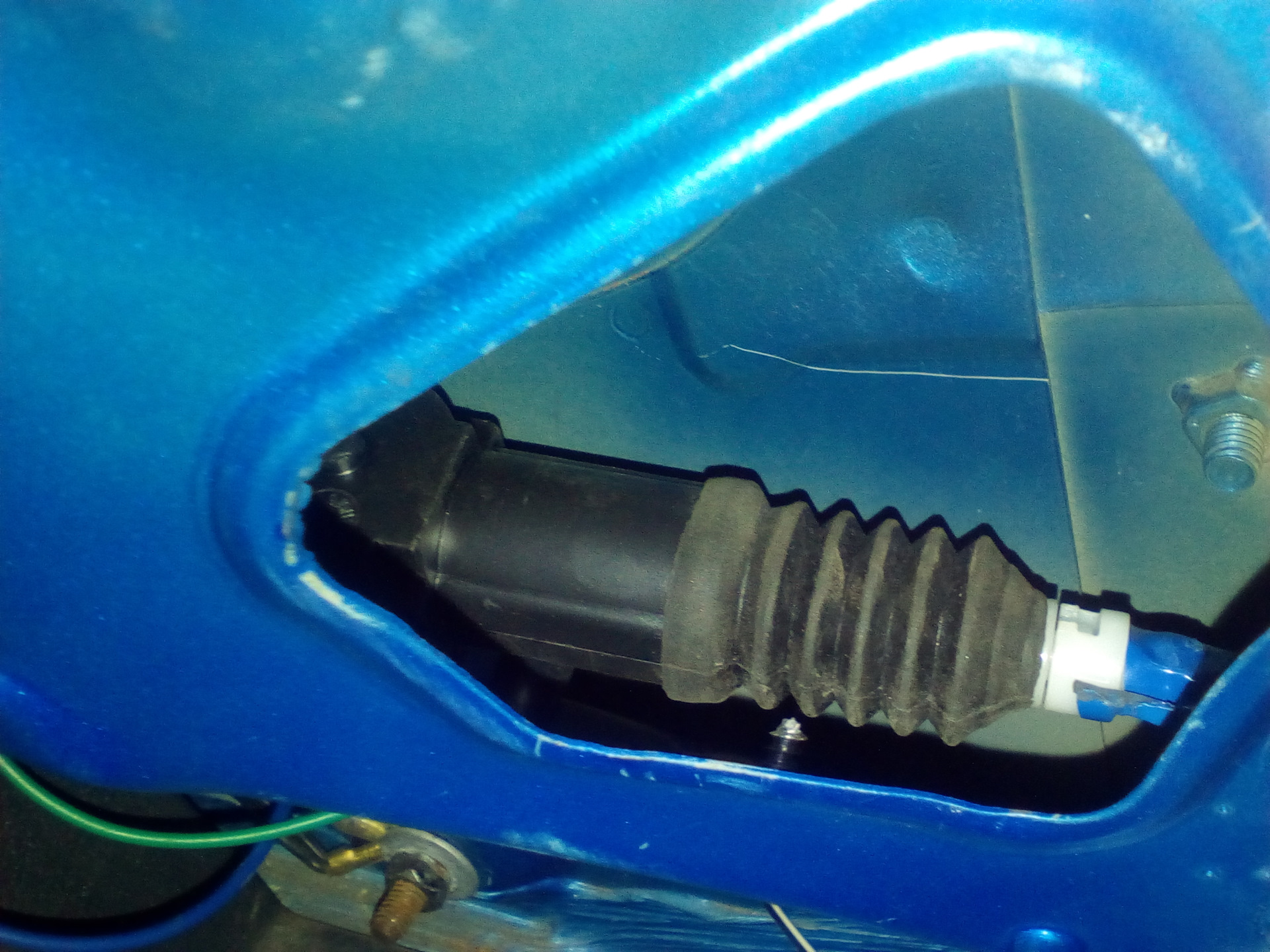

соленоид не лез во внутрь так что поставил наполовину снаружи, в принципе меня устраивает.

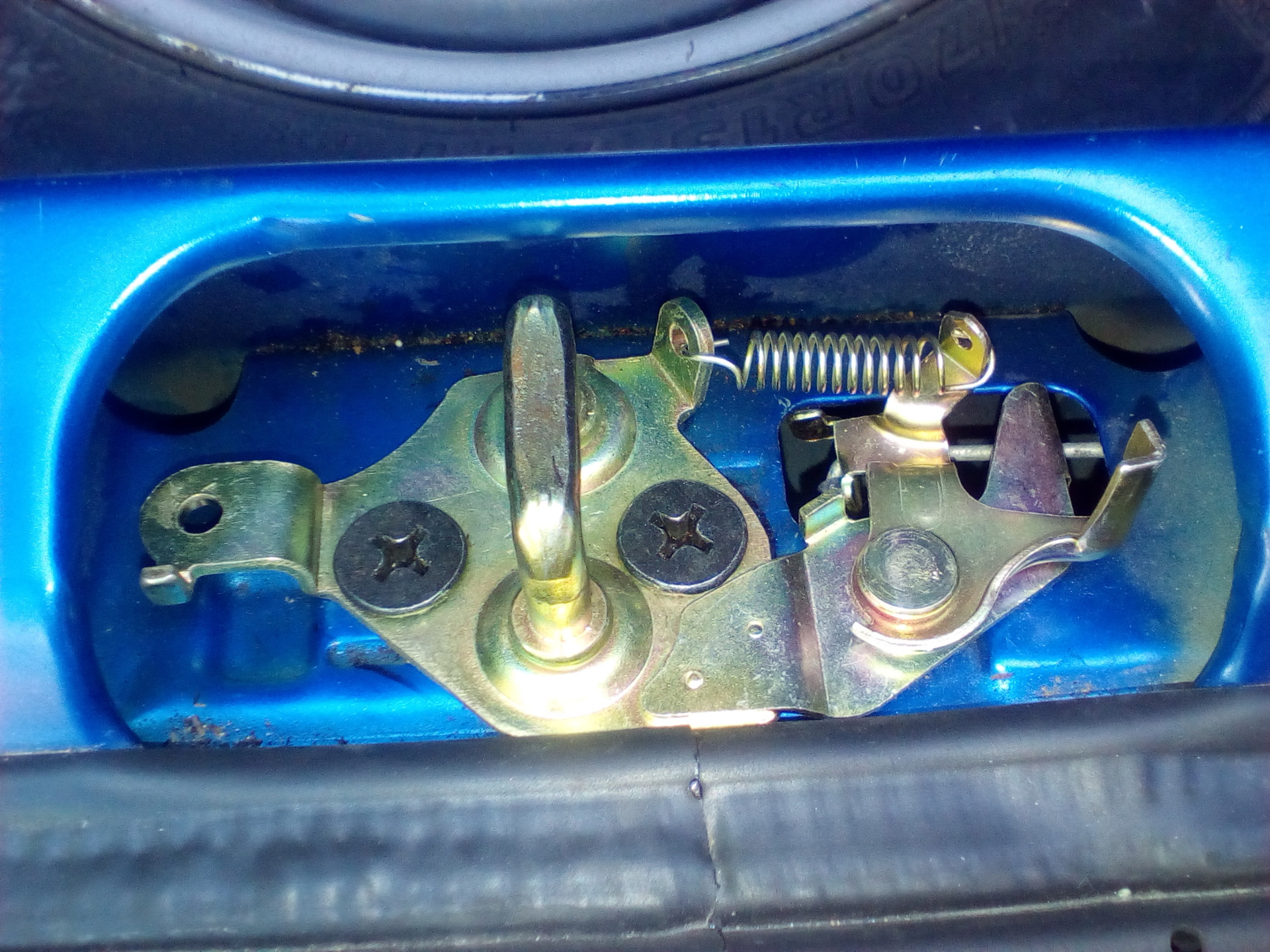

так как расстояние оказалось большим пригодилась спица от велосипеда, для рычага от соленоида к замку.
пружина на замке очень жесткая и соленоид не справлялся, пришлось растянуть немного и всё заработало.

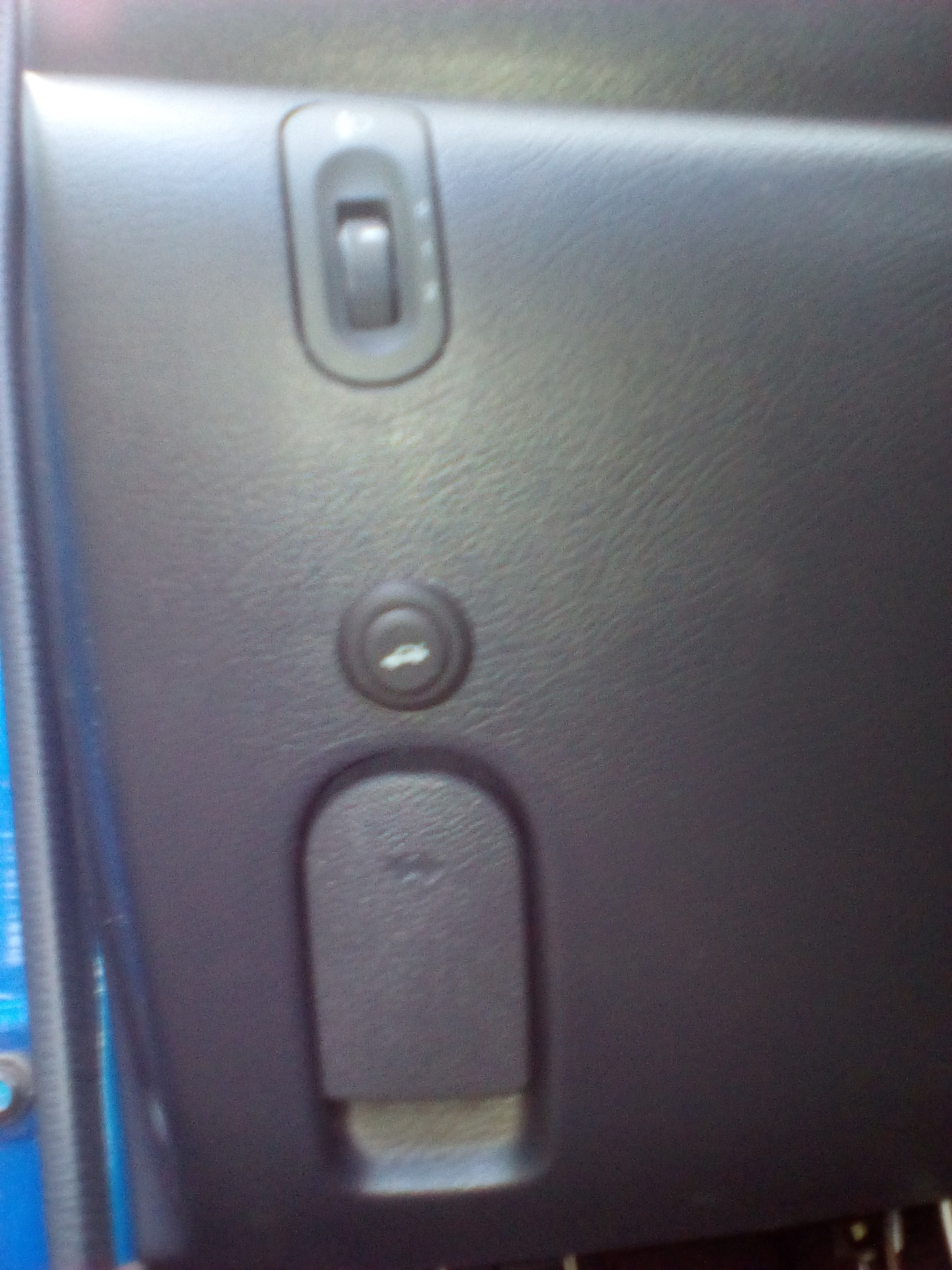

после проверки электрики, протянул все провода и просверлил отверстие и вставил клавишу.
концевик подключил к сигнализации так что открытие с кнопки, с пульта и конечно же ключа.
все работает и очень доволен.

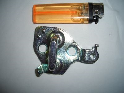

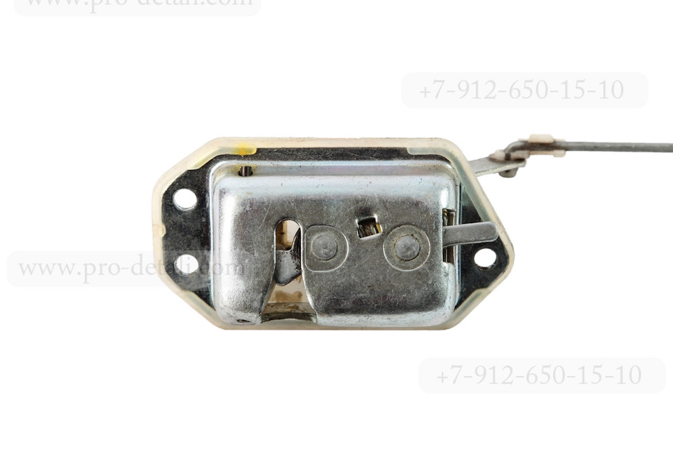

Отличная тема! Не понял там что замок нужно покупать другой? К Матизовскому замку там невозможно приделать тягу соленоида? И еще вопрос клипса на которых задняя крышка, я так понял их снять не сломав нереально? Какие клипсы покупали? Так что теперь там соленоид будет торчать? Обшивка его не закроет же?
Видимо, тут речь не о самом замке, а об ответной части, которая на фото №4. На некоторых машинах стоят без рычага открывания. Я тоже менял, когда делал открывание из салона.
Спасибо.замок этот для механического открывание с салона рычагом, я поставил соленоид для этого. У меня обшивки там нет, так что будет так торчать. Можно соленоид поставить на крышку багажника, но там тогда придется снимать тягу от замка ключа, а я хотел чтоб открывалось с ключа и с кнопки . еще его можно было глубже поставить чтоб не торчал но я незахотел гнуть метал, хотя может есть меньшего размера соленоид чтоб поставить.
AndreiA4
у меня стоял такой, комплектация голая и нечего нет. так что ставил новый
и нужно чтоб на крышек багажника был с язычком механизм его он и цепляет.
такой вот на багажнике
