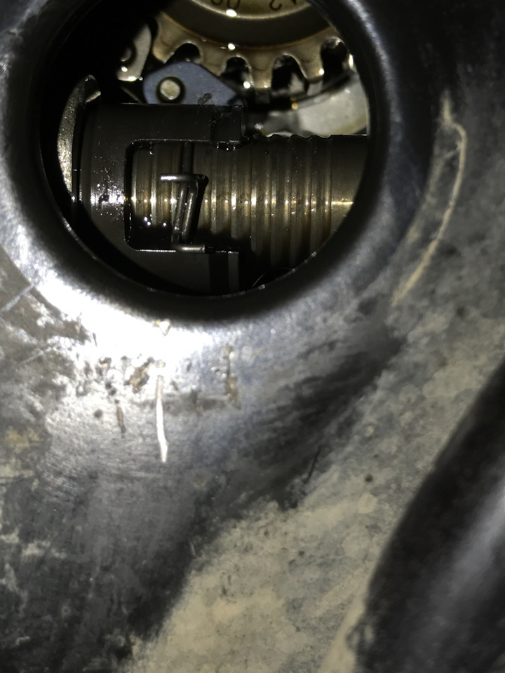

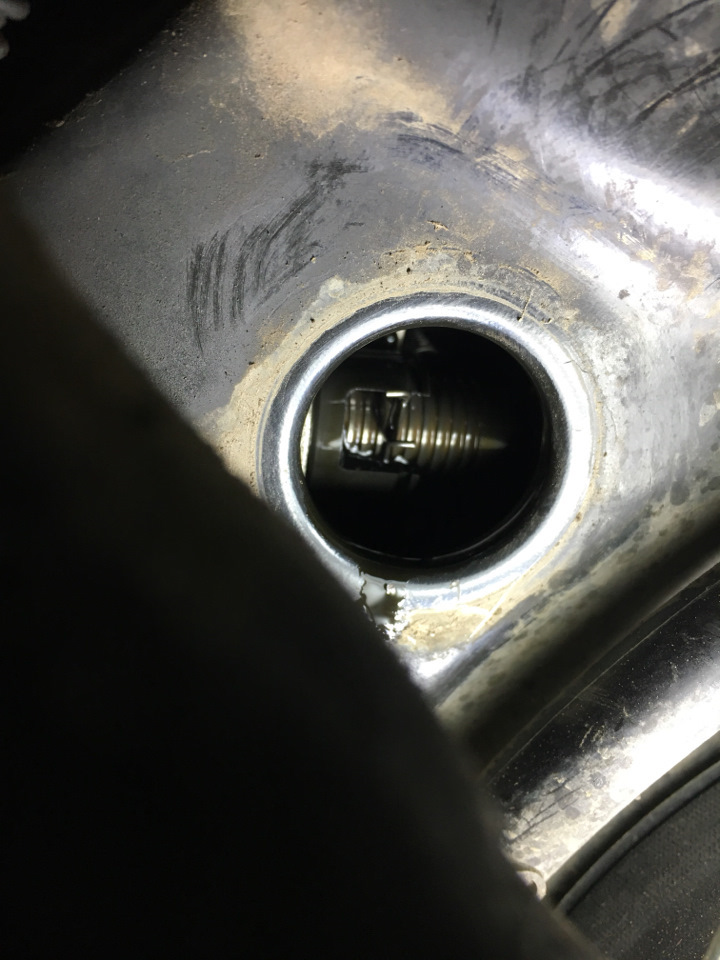

Как правильно считать канавки натяжителя НОВОГО образца по методу указанному в TPI — при этом сам TPI не соблюдаем и коленвал по TPI не крутим или "метод отсчета канавок по фотографии" ))
Внимание! Все что тут написано, актуально ТОЛЬКО для натяжителя нового образца, для старого выставляйте В.М.Т. (как предписано в TPI)
так сказать по просьбам телезрителей, раз уж просят ))
Итак, вот тема — www.drive2.ru/c/3133536/?…6352009&page=0#a176352009
в которой автор спрашивает, мол пацаны — сколько у меня канавок натяжителя вышло ?
При этом Автор сам указывает, что колено до В.М.Т. НЕ КРУТИЛИ — так как же в данном случае считать канавки по TPI если по требованиям этого же самого TPI (выставить В.М.Т.) КОЛЕНО НЕ КРУТИЛИ ?
Все кто читали TPI — yadi.sk/i/qK2EaIJkb6Gqk — понимают, что канавки нужно считать от края "обоймы" (далее линия 1) в которой сидит шток натяжителя в сторону цепи — как и предписывает TPI
Но так ли все просто: открыл TPI -прочитал, глянул на фотку и вот все сразу становится понятным и однозначным
Или все таки нет? (еще раз пишу — колено не крутили как требуют немецкие пацаны, на руках только "не правильное" фото)

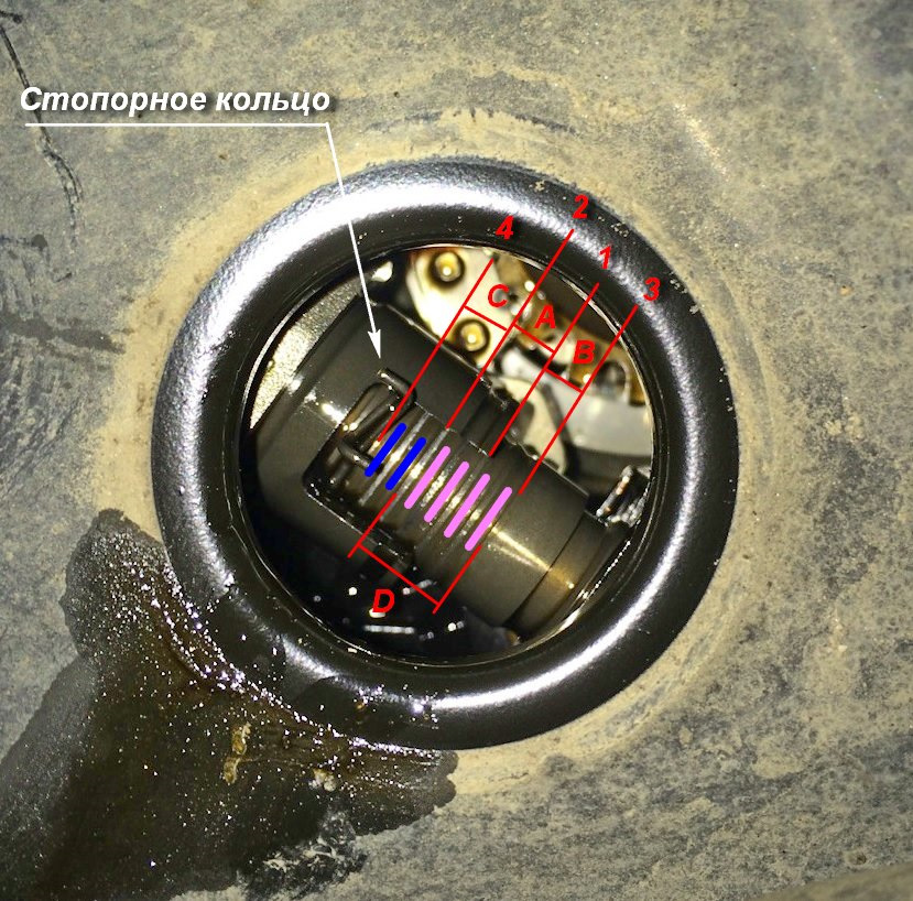

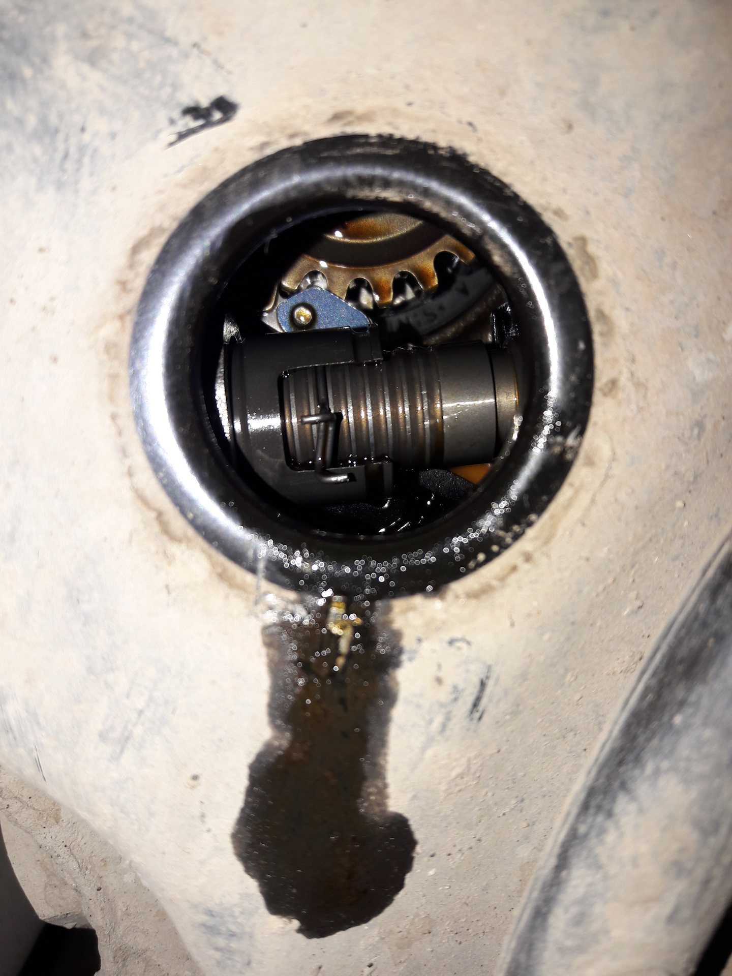

Ну вот и берем конкретный пример из выше описанного поста, на это фото я нанес конкретные линии и подписал все, что бы удобно было считать
Итак, действительно по TPI можно посчитать 2 канавки, которые прекрасно видно между линиями 1 и 3 (расстояние B)
Однако всю прекрасную картину гадания на кофейной гуще портит наличие стопорного кольца ;)
Дело в том, что когда натяжитель (язычек натяжителя, он же шток натяжителя) выходит из обоймы (из корпуса натяжителя), стопорное кольцо перескакивает на следующую канавку и назад его вернуть не получится — это ключевой момент
Теперь, если вы обратите внимание на линии 1 и 2 вы увидите "мертвую зону" (расстояние А) — это зона, где почти всегда находятся 2 канавки (!) (речь про случай, когда вы выставляете ВМТ для проверки растяжения по TPI)
Т.е. если у вас натяжитель вышел на 1 канавку из обоймы (если считать как предписывает TPI) — то две канавки всегда сидят в "мертвой зоне" и стопорное кольцо сидит на четвертой канавке!
Если шток натяжителя выходит на две канавки + две канавки в мертвой зоне — стопорное будет сидеть на 5 канавке и тд.
Теперь смотрим где у нас стопорное кольцо ?
Правильно! стопорное кольцо сидит за 4-й линией т.е. на 7-й канавке (как и посчитали грамотные работники сервиса, куда ездил автор)
Теперь считаем сколько у нас всего канавок от стопорного кольца — правильно, канавок 6 из этих 6 канавок 2 канавки из "мертвой зоны", эти канавки отмечены синим, именно их вы и должны отнять из общего количества канавок после стопорного кольца, что бы посчитать действительно выходящие канавки без выставления ВМТ
Ну и ключевой и (как оказалось) самый сложный для понимания общественности вопрос — так на сколько же канавок в реальности выходит шток натяжителя, что бы посчитать его как предписывает TPI но условия TPI при проверке не выполнены ?
В данном случае и по всей видимости получится 4 канавки (они отмечены розовым, расстояние D)

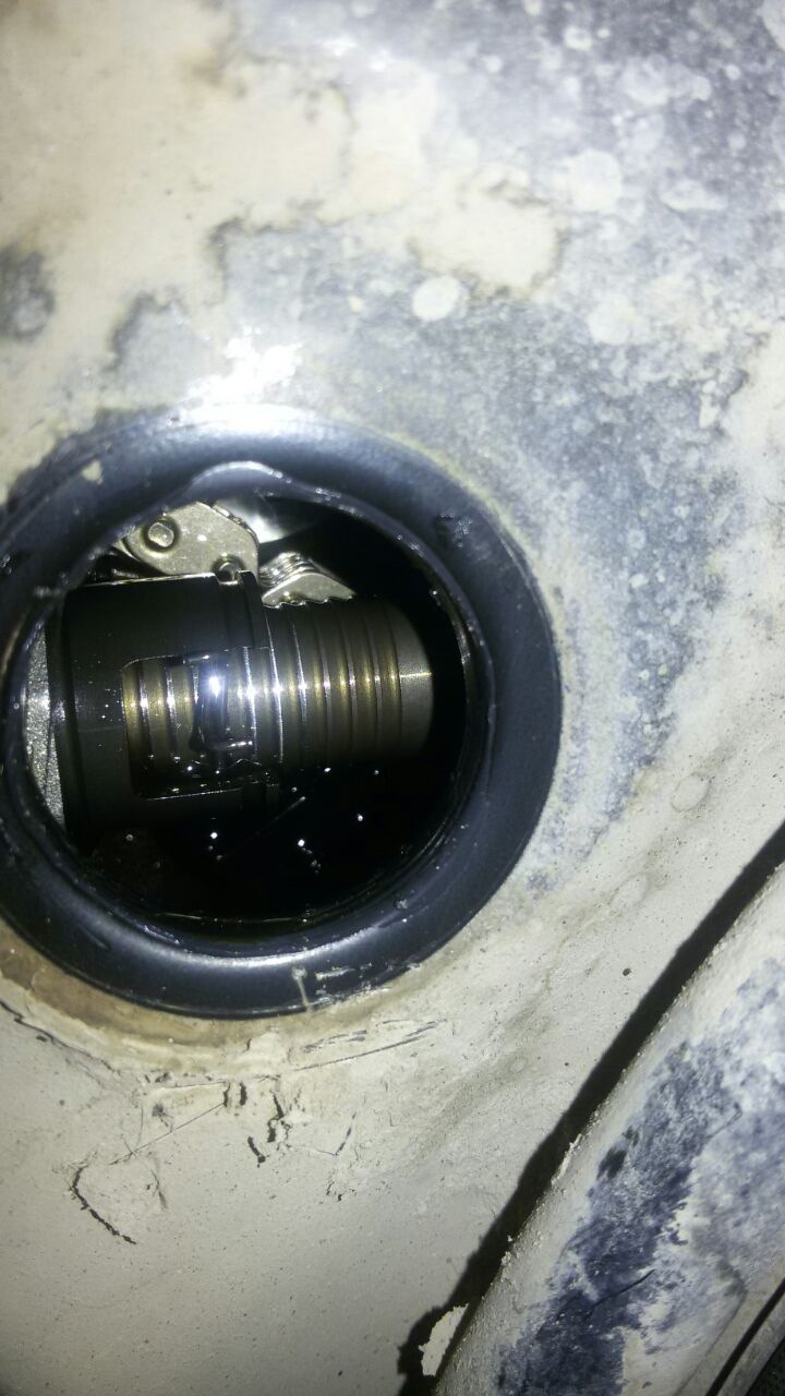

Всем привет! По Васе -5,95 пробег 150тыс, в лючок не смотрел, прислушивался звона нет. Где то читал замена цепи на 2.0 q3 180тыс км
Про скрежет, треск, звоны и прочие звуки…
Скрежет, дребезг слова чаще всего употребляемые, когда люди думают, что цепь нужно менять по данным симптомам. Да, иногда кто то, что то слышит, но в основной массе никаких посторонних звуков нет, а привод ГРМ уже пора менять. Потертость отлива от цепи на нижней крышке ГРМ я вижу практически каждый день и лишь единицы говорят о том, что возможно они что то слышали при запуске. А вот треск фазорегулятора на 1.8-2.0 TSI с их модификациями бывает и чем больше пробег от момента регламентной замены ГРМ, тем больше вероятность получить в итоге дорогостоящий ремонт, с заменой впускного вала с фазорегуляторм в сборе.Растянутая цепь только способствует этому явлению. Связаны посторонние звуки с недостаточным давлением масла при старте, разрушением обратного клапана в опоре РВ. Также изнашивается отлив опорной перемычки, в который упирается фазорегулятор, впускной вал с фазорегулятором начинает смещаться в продольном направлении, при этом сбивается регулировка фаз и мы слышим посторонние звуки. Опоры с износом рабочих поверхностей подлежат замене.

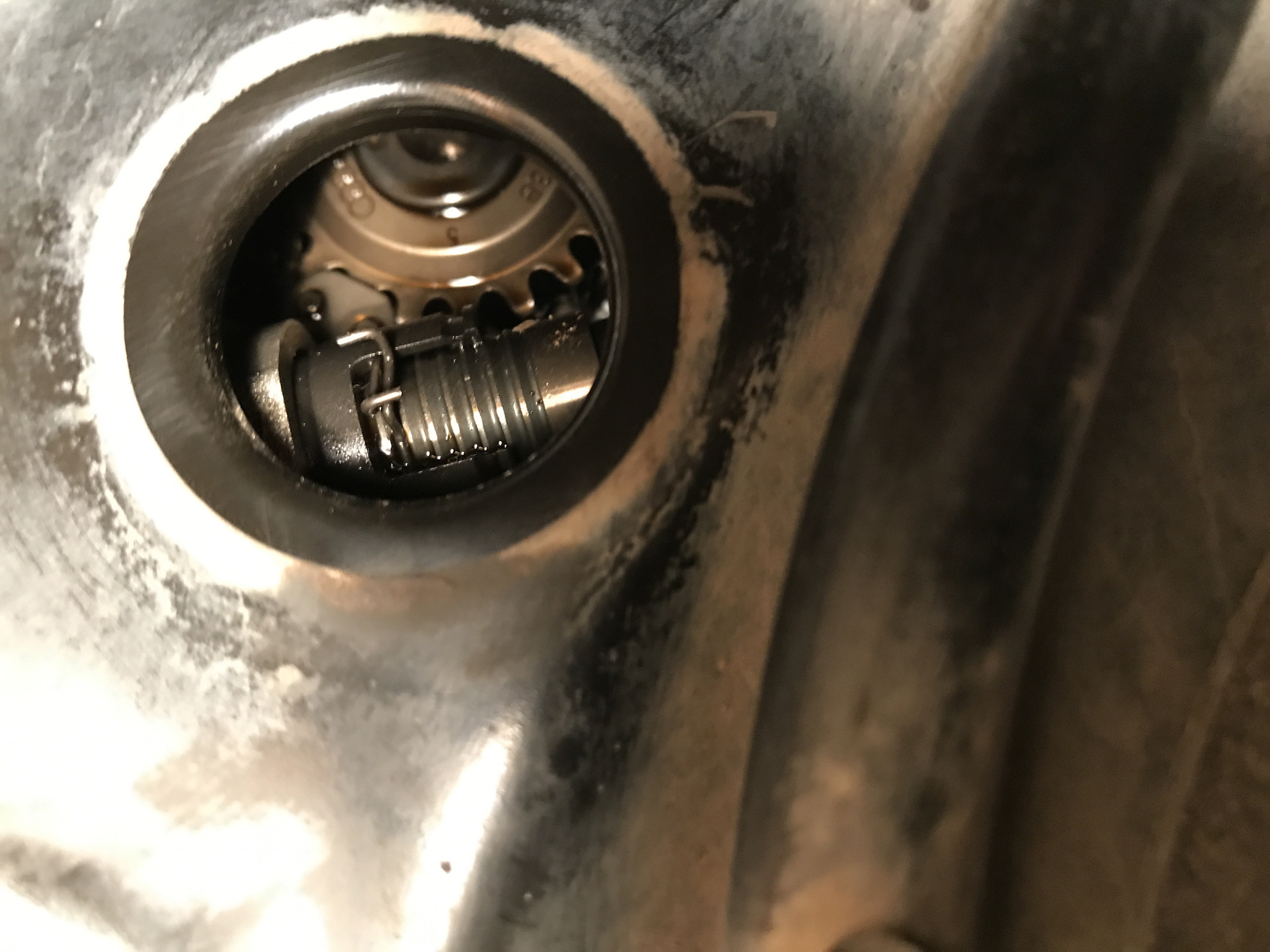

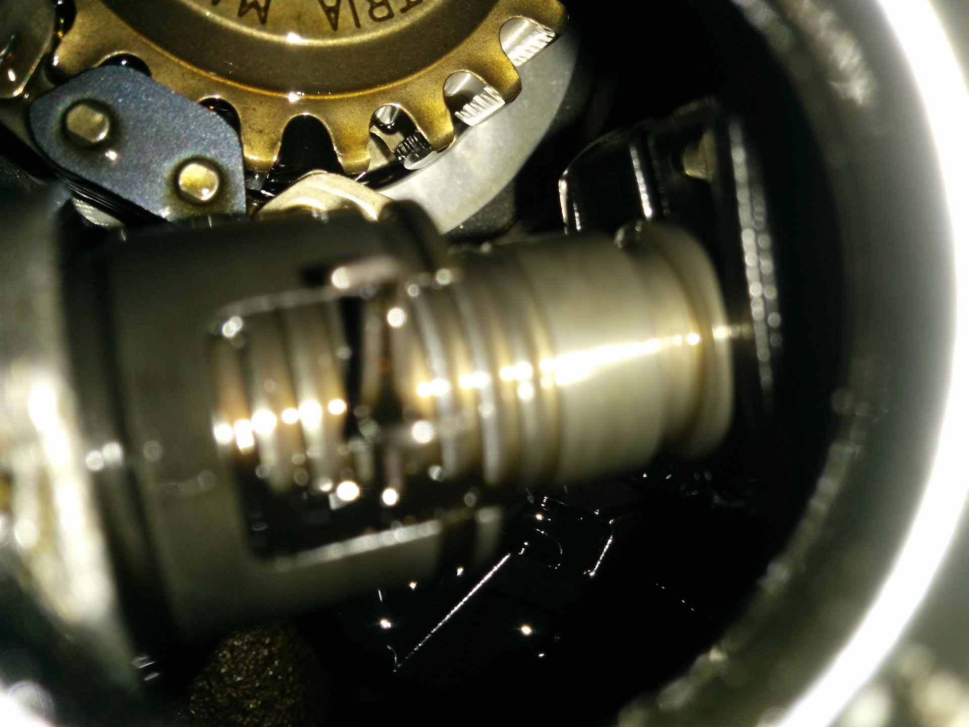

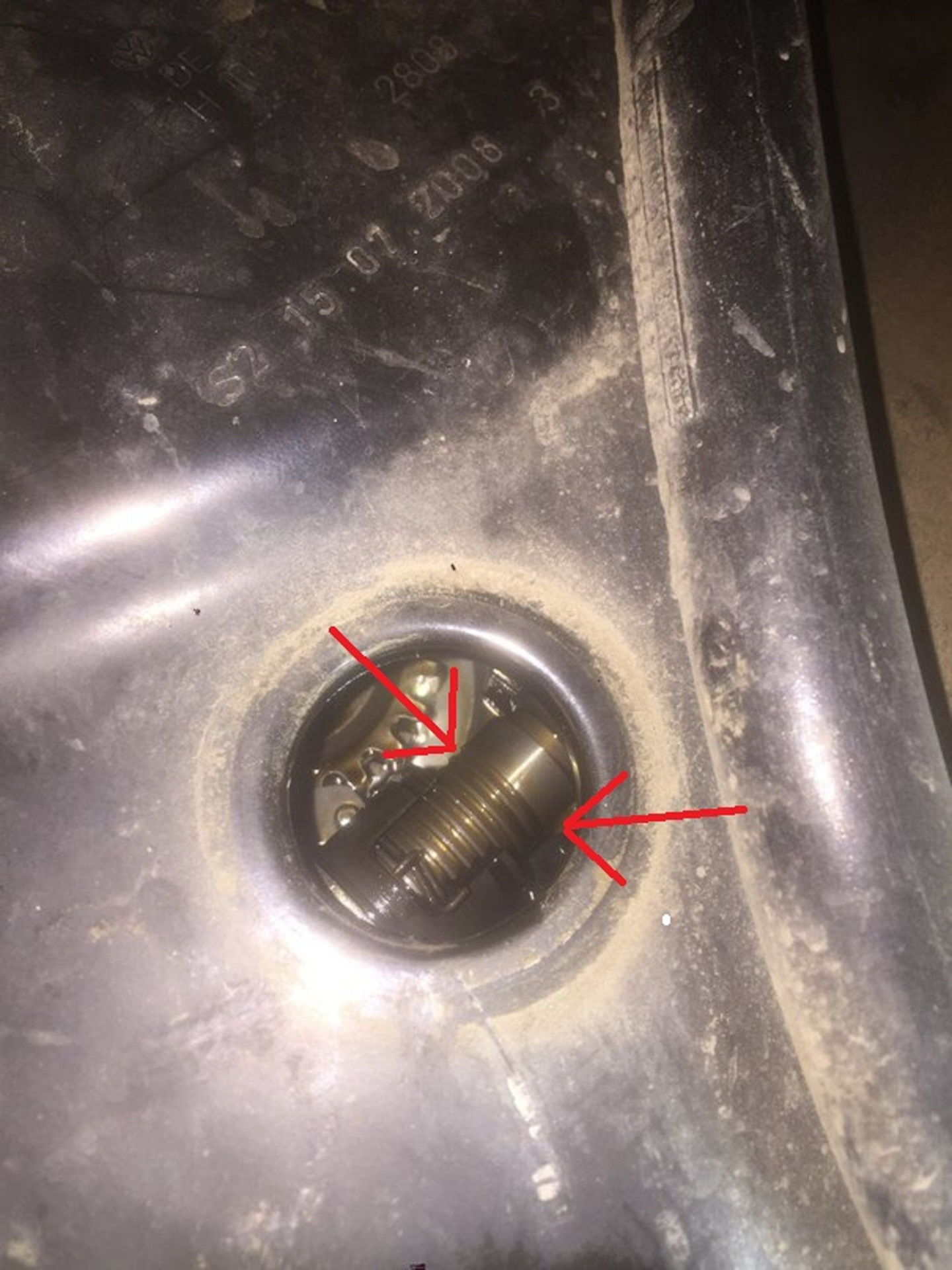

Октавиа а5 конец 12 года. Сколько можно туда не смотреть? И сколько тут канавок?)
проверяйте на 200К
Спасибо!)

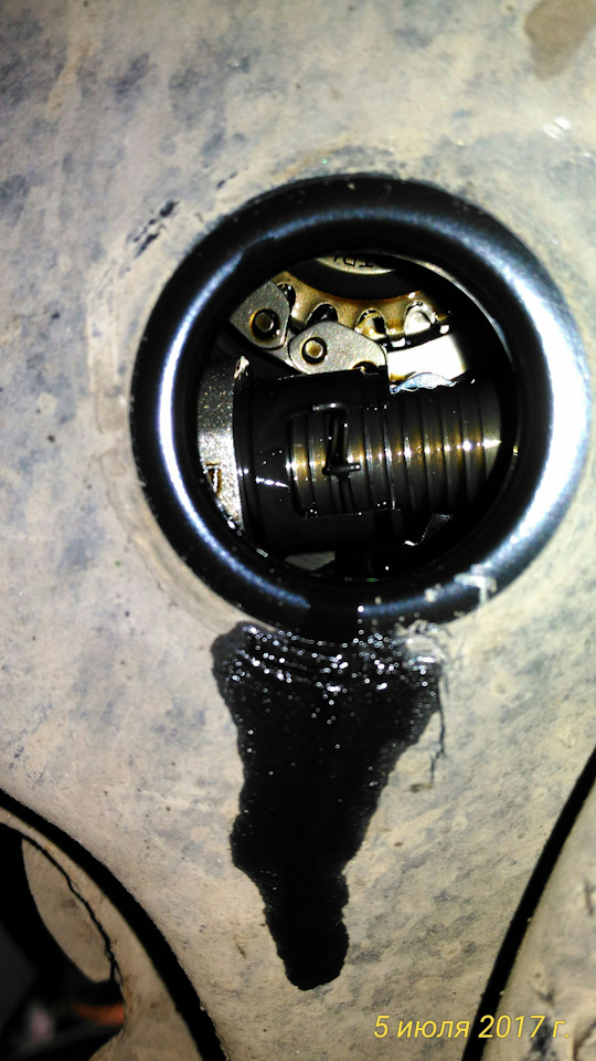

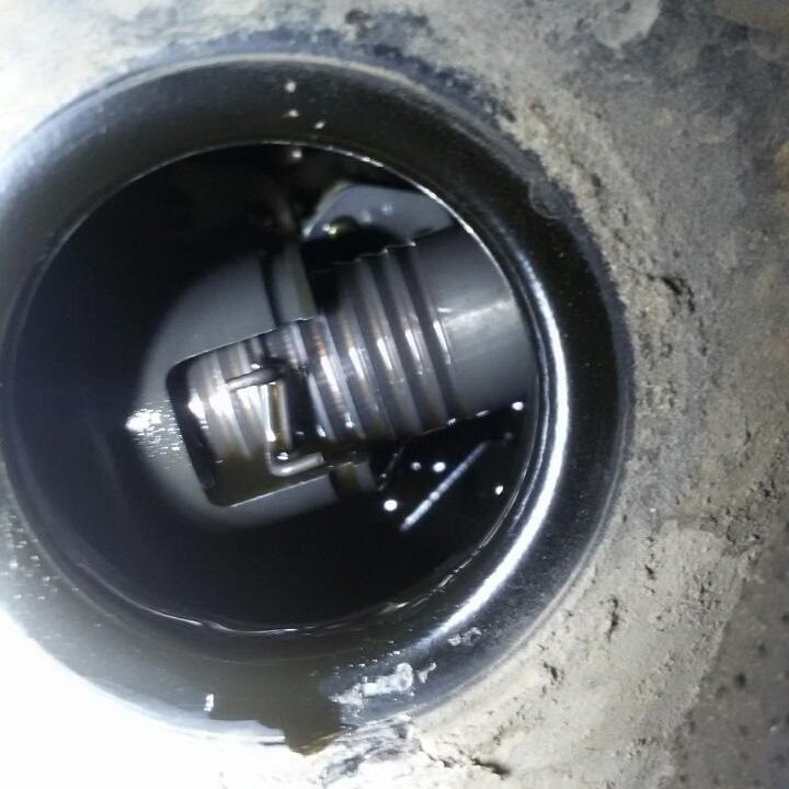

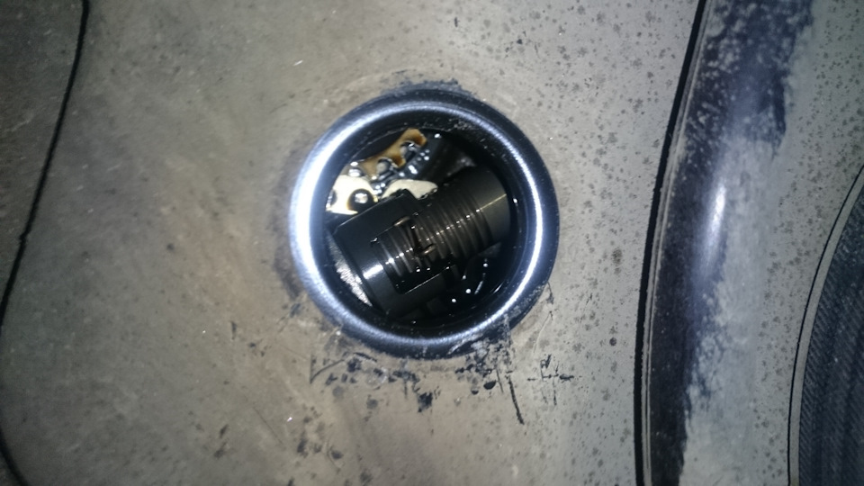

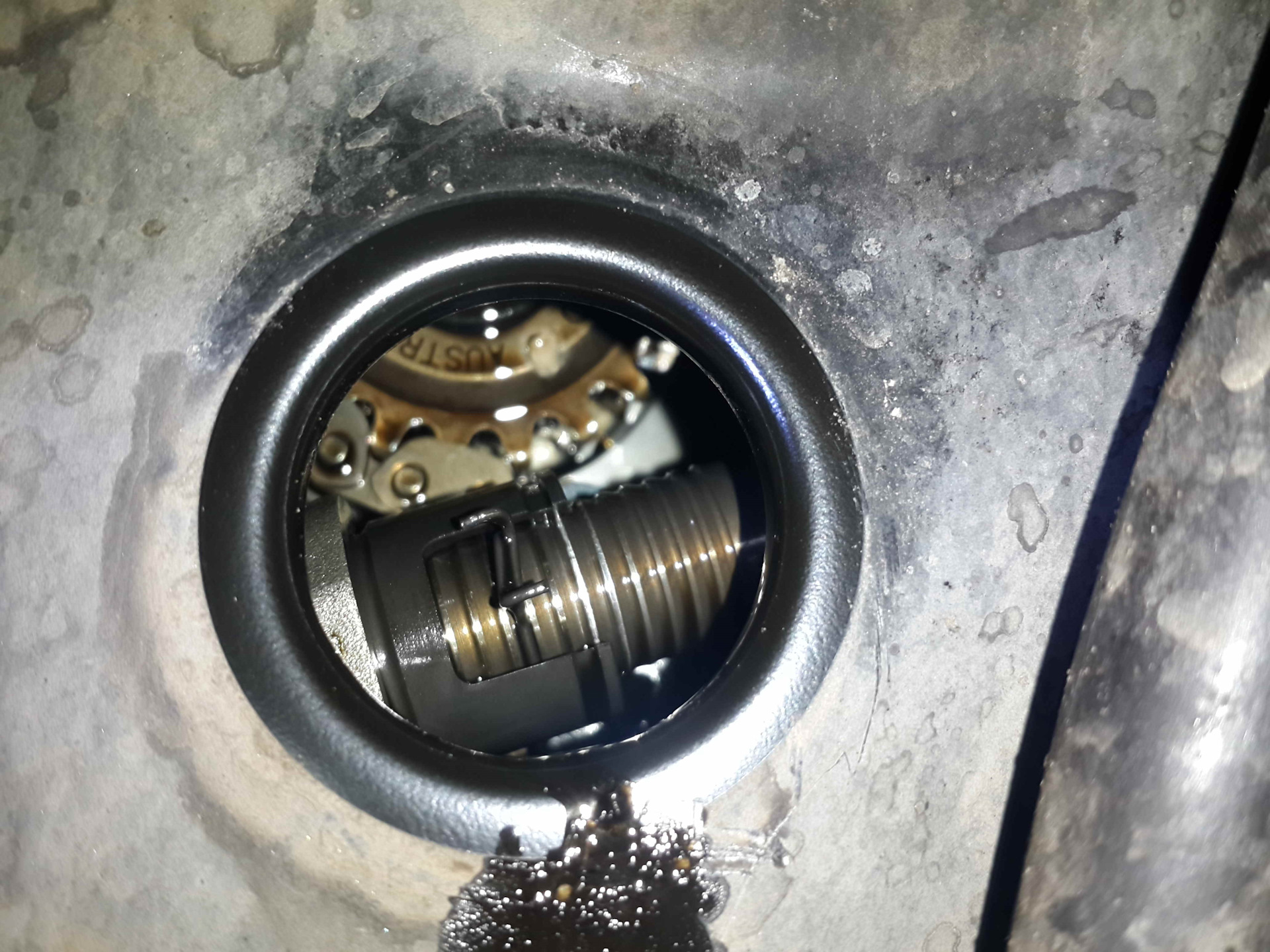

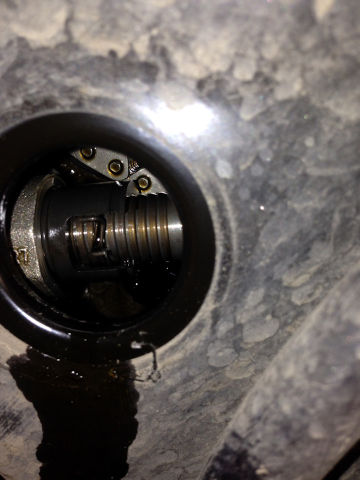

Добрый день . Авто 13г. пробег 75т.
При косвенной показал -3,2
При снятии заглушки видим такую картинку . ВМТ не ставил .
Что скажите? Спасибо .
тут скорее 5, это тот случай когда 1 канавка не считается
Привет не подскажешь как дела у меня 6?
пора менять

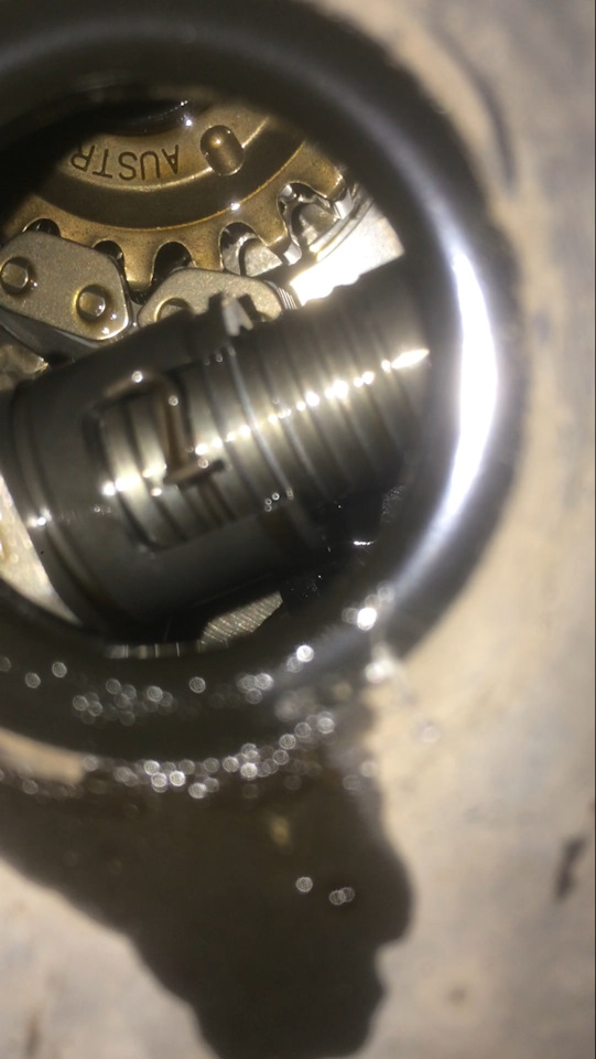

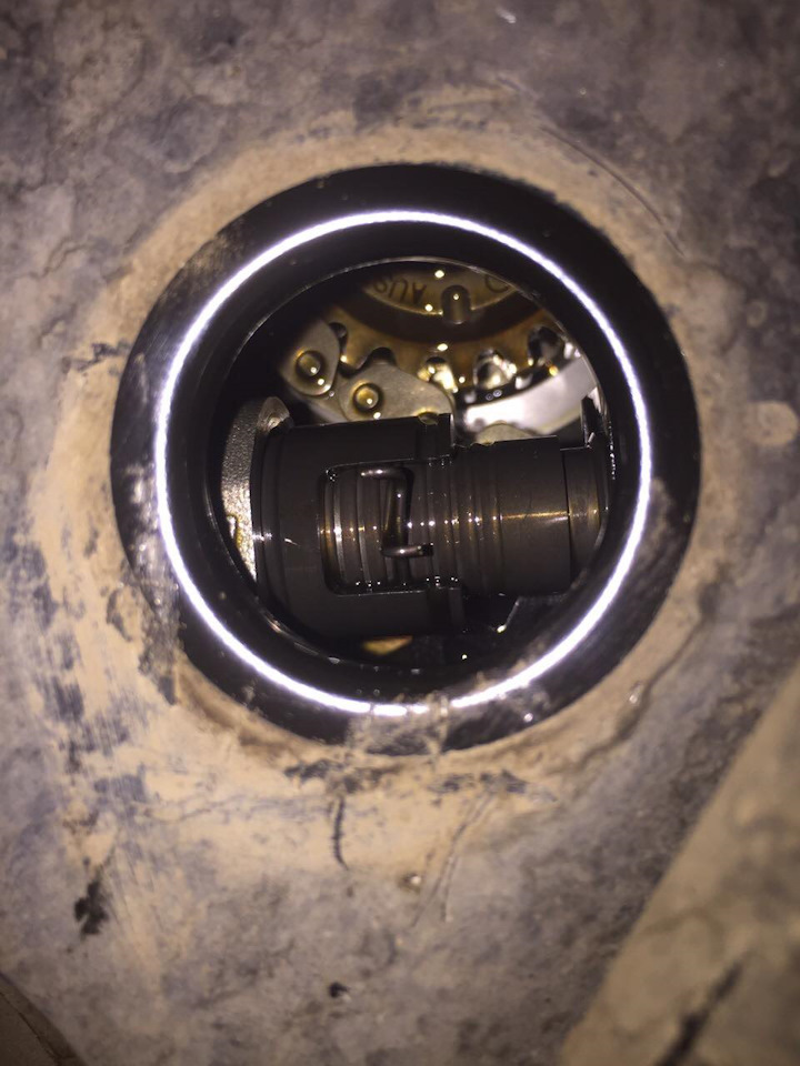

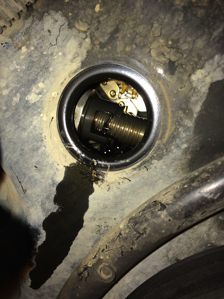

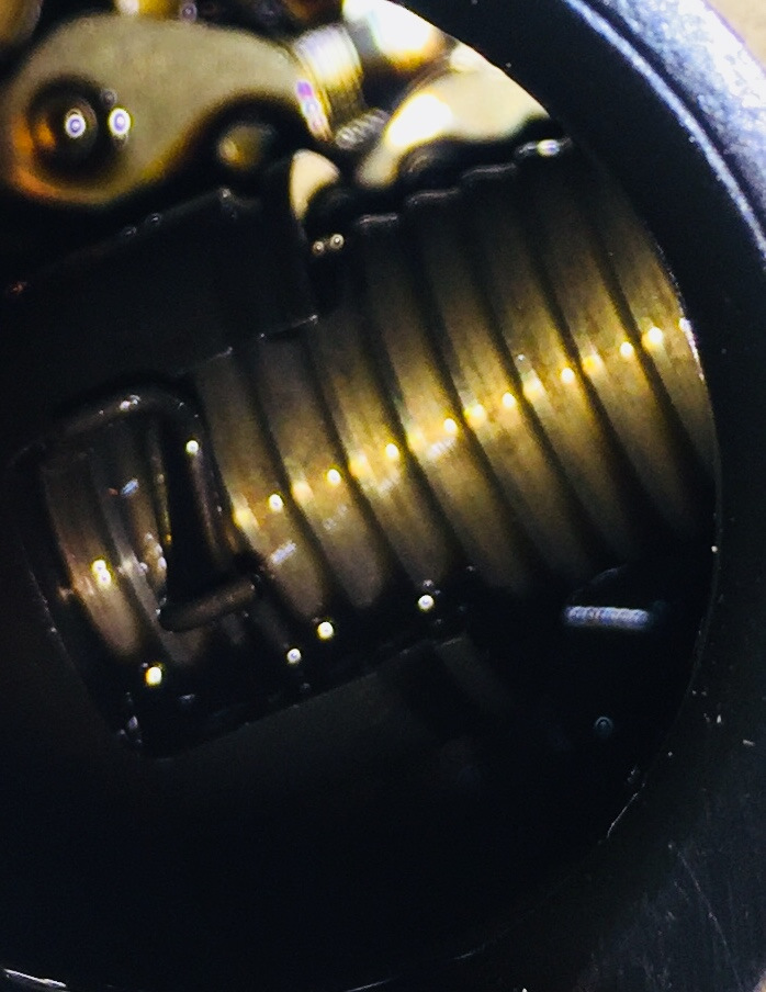

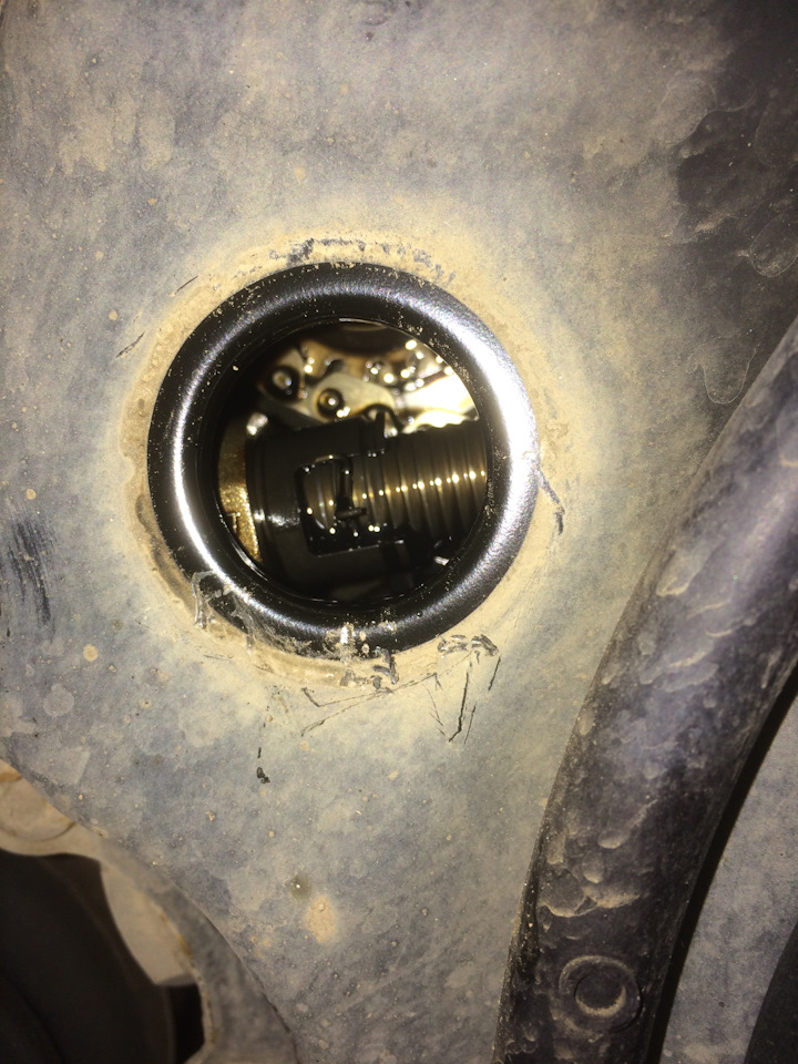

вот так выглядит на пробеге 48 000. у меня "исключение" ? типа 4? еще можно поездить?

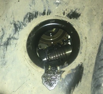

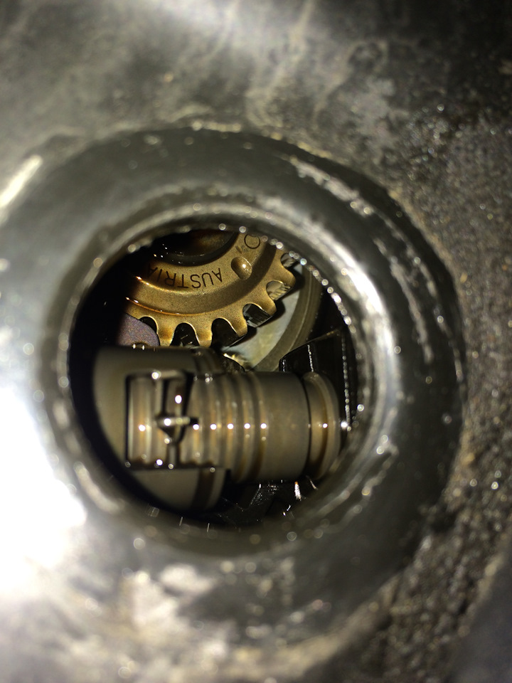

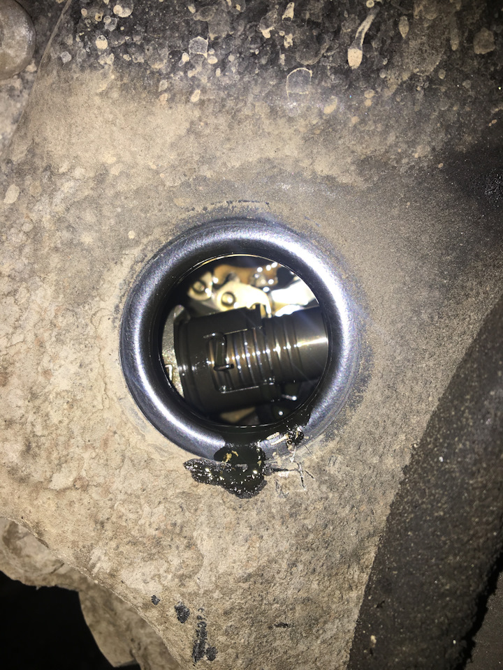

Привет. Проверь пож. Я насчитал пять. Пробег 107 000 06.2012 г.выпуска.

Здраствуйте! Статья информативная! Подсчитал у себя получается 6 канавок если я все правильно понял колено не крутил стороное кольцо на 7й канавке — 1 получается 6ть поправок меня если не прав. Фото прилагаю
4 по TPI
5 в пределе

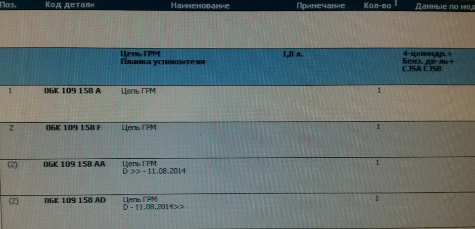

Автор, поправь инфу "(уже не проблемную цепь с индексом АА начали выпускать после 11.08.2014 и на заводе её физически не могли установить)" — с 11.08.2014 уже AA заменили на AD, а то у нас в соседнем БЖ даже спор из-за этого вышел.

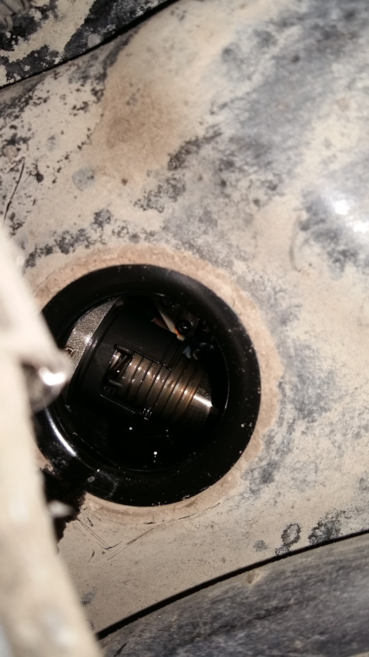

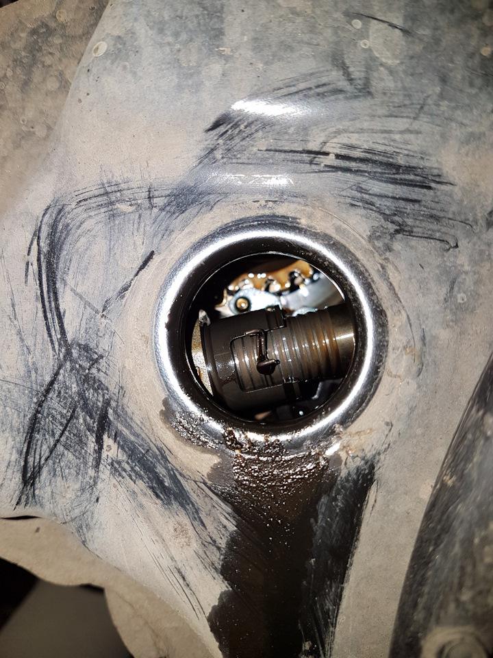

Добрый вечер! Сегодня проверил, вот такой результат. Коленвал не проворачивали. Сколько примерно еще можно ездить? Спасибо☺️
столько же сколько уже проехали
В том то и вопрос, что сколько до меня проехали не знаю, но я после покупки проехал уже 37000)) я так понимаю у меня 2?)
3 по TPI
4 реальных
Где то тысяч 30-40 еще крутить?)
ну как будет 5 по TPI — можно менять

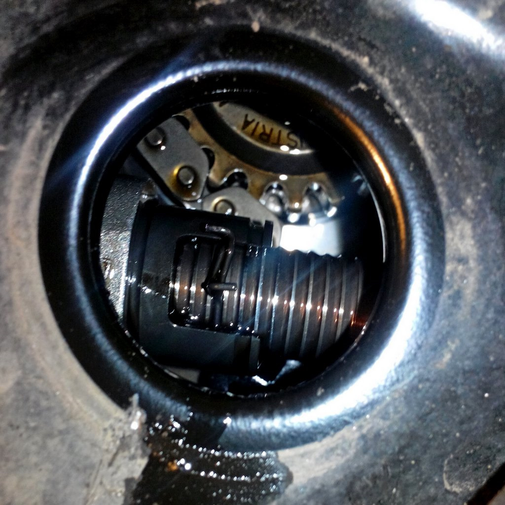

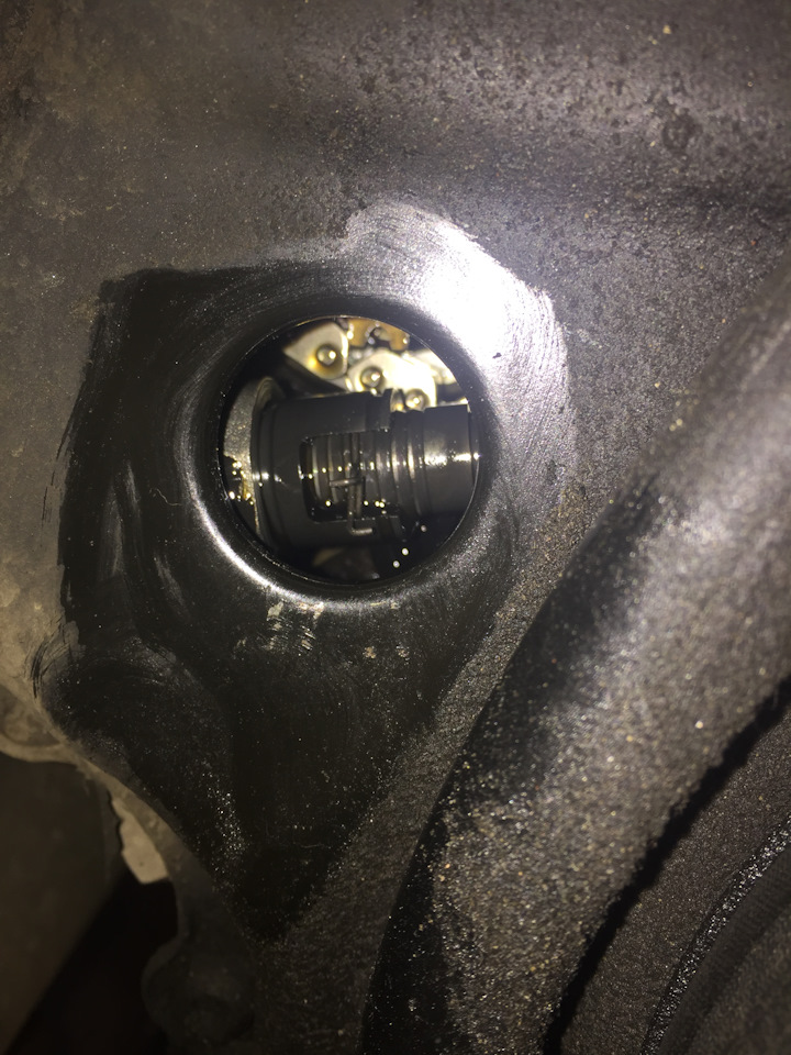

Приветствую! А что в моем случае? Менять или можно еще поездить? Тигуан 2.0 tsi 2012 год. Возможен ли перескок цепи на этих моторах без ошибок и посторонних звуков при запуске двигателя?
5 канавок если считать по TPI
6 канавок если считать по факту
я рекомендую замену — меньше урона для новой цепи

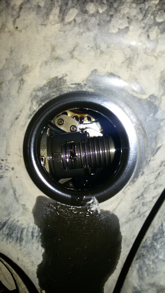

Подскажите это 3 канавки? Все ок? 1,8 tsi 28тыс 2012. Меряли, мастер сказал, в ВМТ.
А сколько там всего канавок?
У меня углы по нулям, а состояние натяжителя ниже
1.8 tsi 2013 г в 61000 км
ничего не выставлял, заглушил и посмотрел
Я не понимаю как может угол 0 если на фото 4 канавки?)
на плунжере всего 11 канавок
больше 7 вылезших из обоймы на практике не видел
показатели аля "0" при аля "4 канавках" на практике встречались — пока изучаю данный момент
могу сказать, что если вы сейчас поменяете цепь — новый показатель составит 2-3 градуса в плюсе и со временем будет стремится к нулю или минусу
