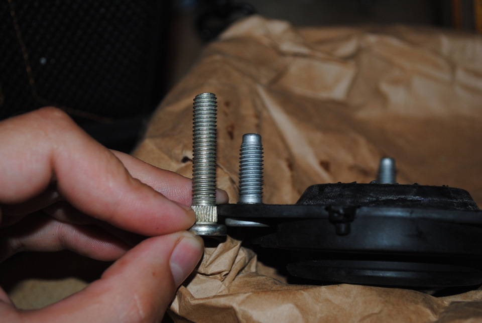

Дальше переходим к опоре, так как я собирался ставить проставки, то мне нужно было удлинить шпильки на опоре. Для этого старые надо выбить,
примеряем на родные болты проставку

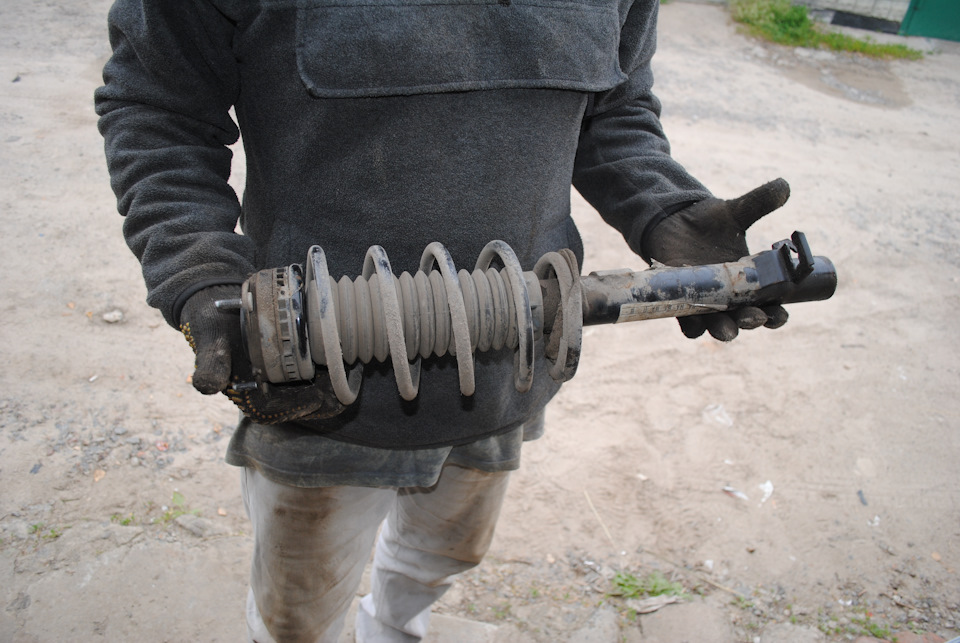

А теперь можно начинать все ставить на авто, по разбору сложностей не возникло, а вот с установкой на одной из сторон пришлось раза три снимать, амортизатор никак не садился в посадочное место до конца, и домкратил и тряс, и стучал, но никак. В конце-концов сняли стойку прошлись наждачкой по стойке, обильно все смазали и струдом, но зашел.
а новые запрессовать

Доброго дня, скажи как ты шпильки выбил они мертво сидят в опорнике
