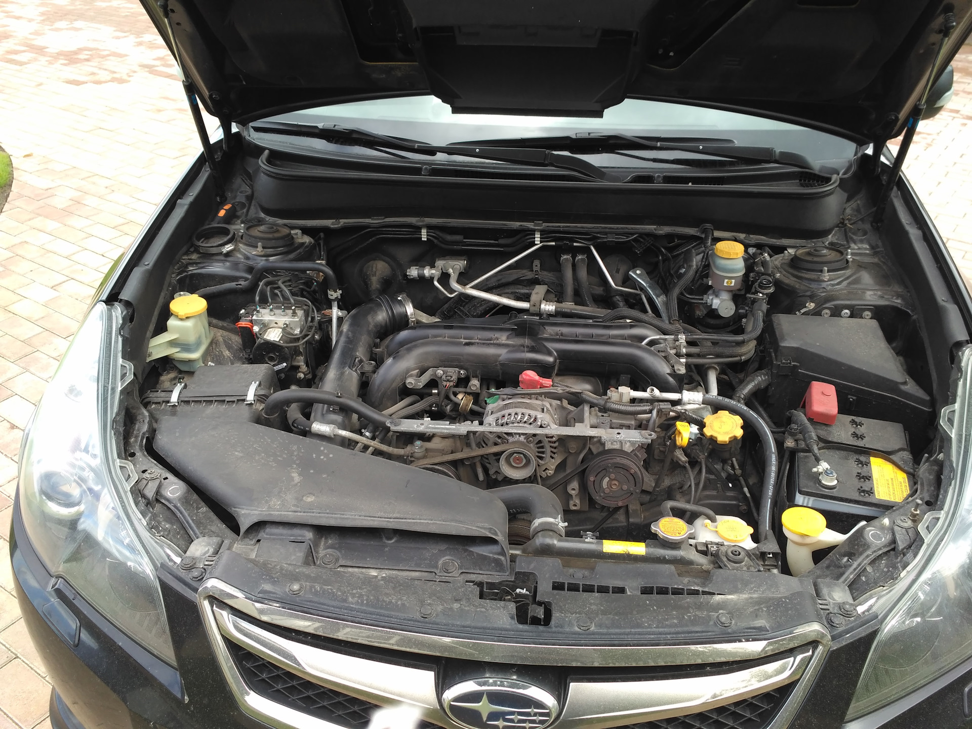

1. Откручиваем 2 болта крепления интеркулера (головка на 12).

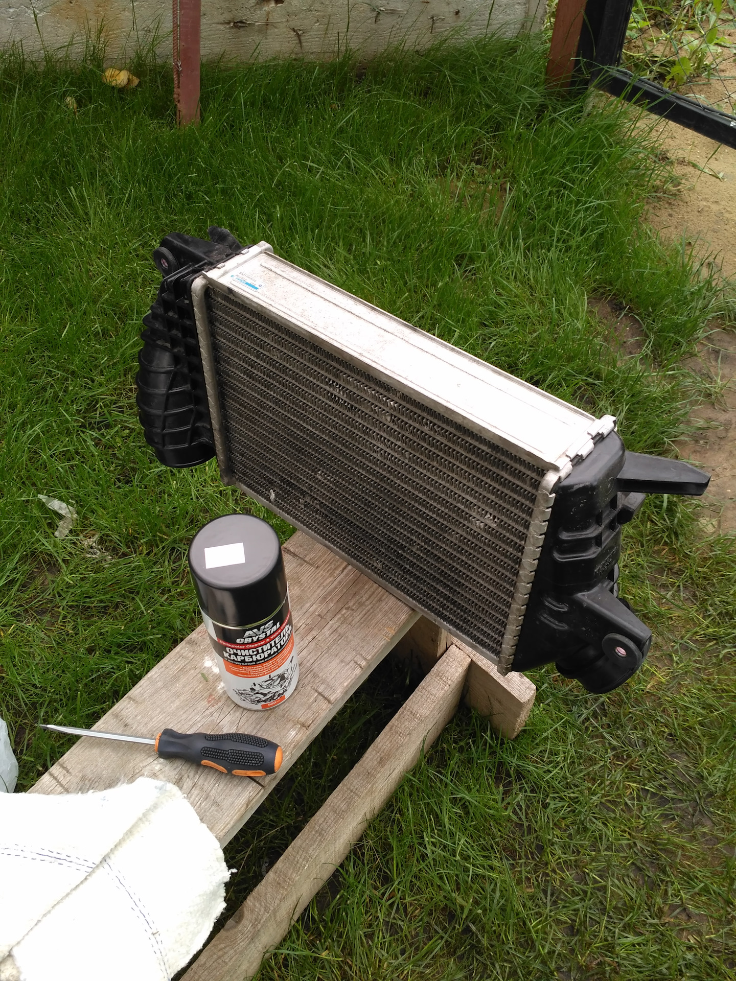

2. Ослабляем хомуты патрубков (плоская отвертка).
3. Снимаем интеркулер.

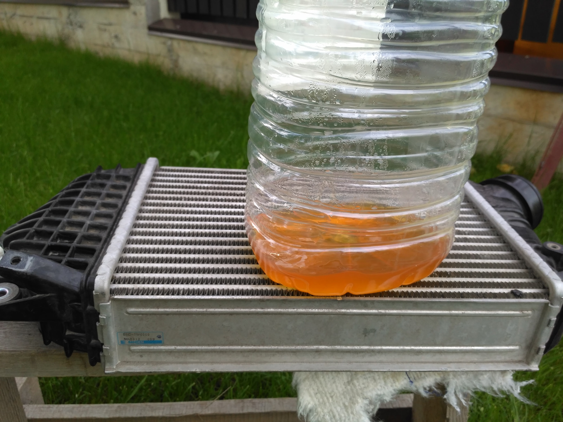

4. Заливаем ацетон, моем, сливаем. И так несколько раз.
5. Собираем в обратной последовательности.

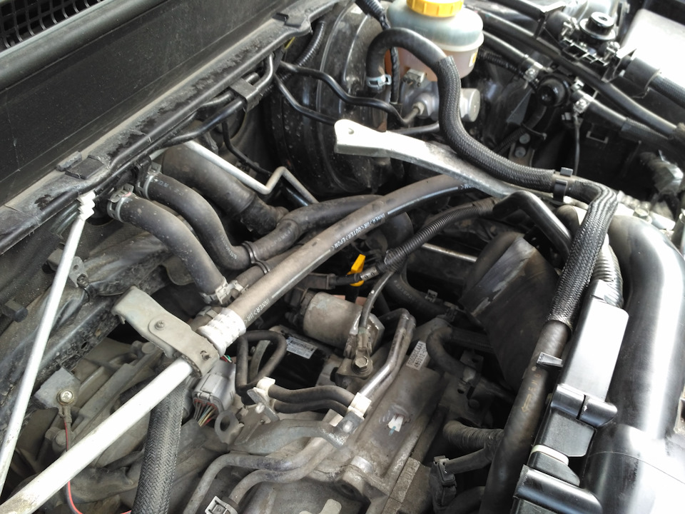

При установке обратно трудно влезает правая сторона, там, где уплотнительная резинка. Для удобства лучше открутить само крепление (еще 2 болта на 12), а после того, как патрубок вставится, прикрутить обратно и закрепить.

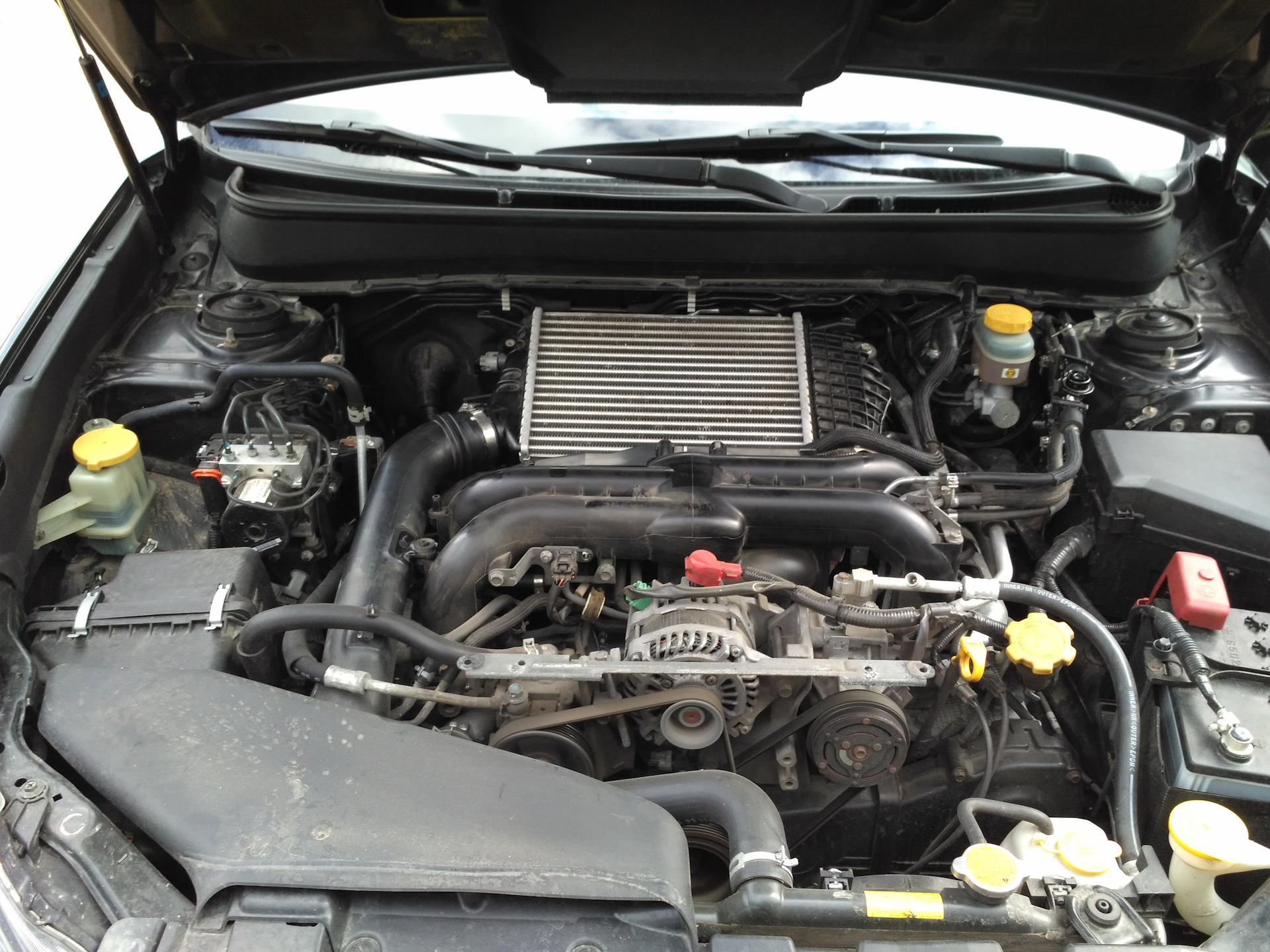

После сборки машина категорически отказывалась заводиться. Ну все, думаю, цель достигнута, можно со спокойной совестью вызывать эвакуатор. Но не тут-то было — через 2-3 минуты прокрутки стартером с перерывами — чих-пых и снова все работает.
Не в этот раз, видимо. Пока едем дальше.
Пробная поездка показала, что знающие люди не обманули, едет.

а много было "грязи "?
