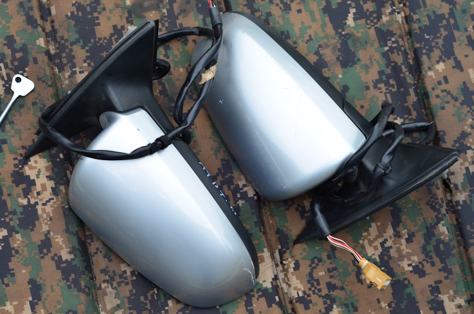

И так, всегда нравилась функция электроскладывания зеркал. Шарился по просторам интернета и случайно наткнулся на зеркала, по фото было определено, что они с электроскладыванием (10 проводов) и цена приятная. Заказал, конечно еще теплился надежной, что они будут с автозатемнением, но при получение понял, что провода есть под затемнение, а стекла обычные. Кстати цвет зеркал один в один с моим, на моих зеркалах окрас был уже не тот))). Состояние этих на 5 с — коцки есть небольшие.

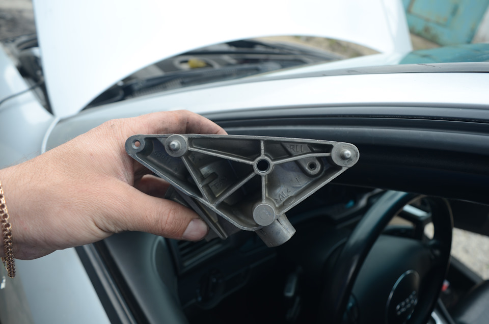

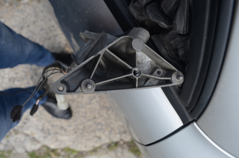

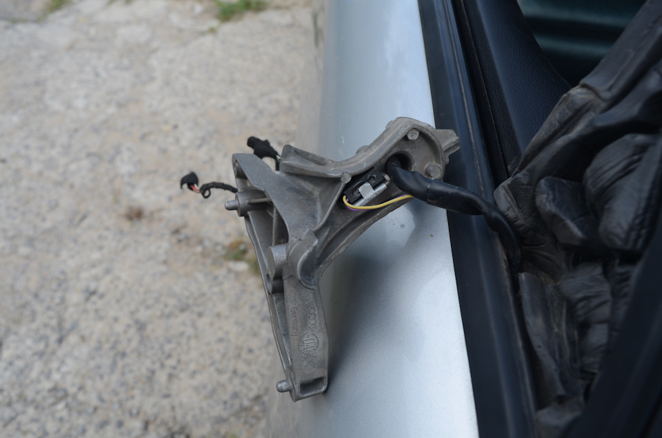

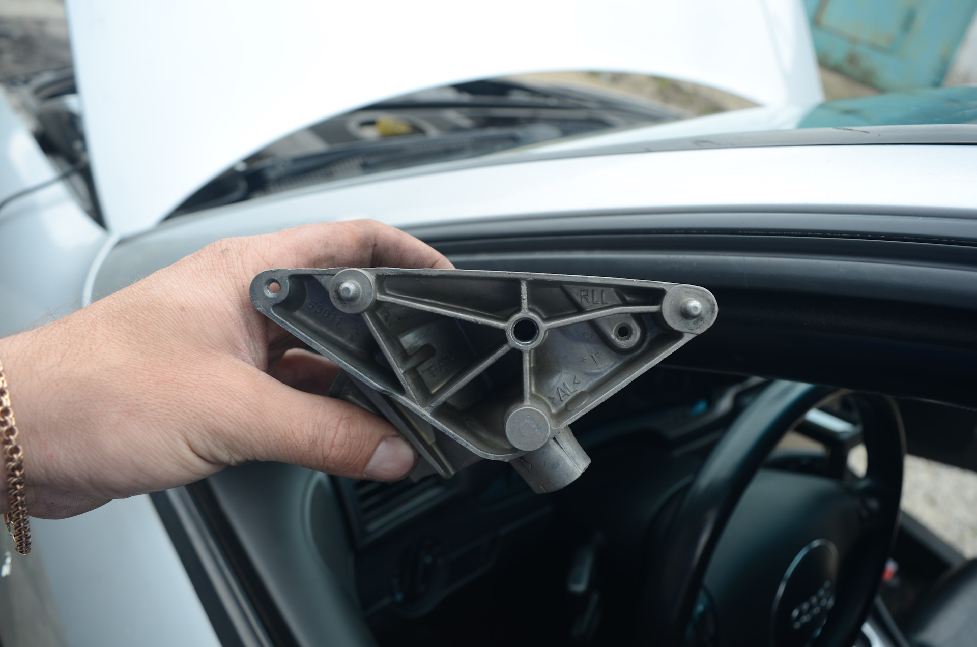

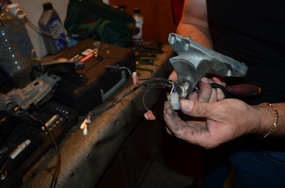

Но как всегда бесплатный сыр только в мышеловке. когда снял свое зеркало и сравнил с тем что купил понял, что зеркала от праворукой audi. Левое зеркало можно поставить (даже с ним вечер покатался) но отрегулировано уже на всю, и даже немного не хватала обзора. Когда перешел на второе зеркало, точнее на правое, было принято решение делать из двух одно, разобрал свое зеркало и купленное понял то можно просто поменять кронштейн, что и было сделано. Кронштейны и пластиковые уголки разные.
Правильные кронштейны с маркировкой:
Правый LLR
Левый LLL

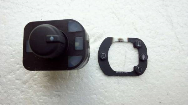

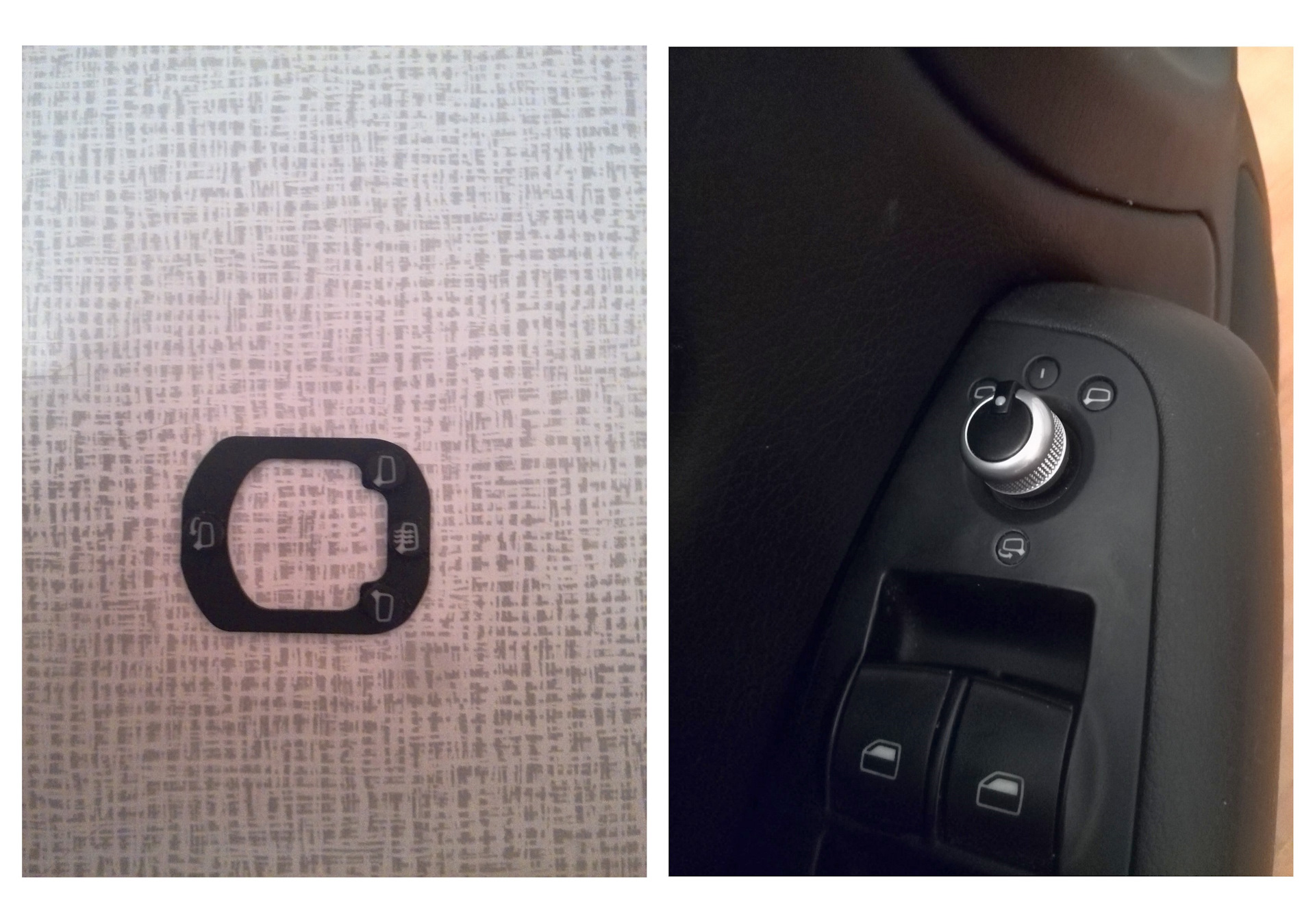

Кто то меняет вставку в ручке для доп иконки, а можно просто преобрести отдельно иконки (световод), цена 600р. вместо 1600р., но ждать долго. Номер 8P0919173C
Блуждая по драйву наткнулся на световод от Q7, договорился и продали мне его за 300р. и отправили обычным письмом с Белоруссии. Письмо дошло быстро, но световод оказался немного не такого размера, я просто взял и вырезал из него иконку складывания зеркал и переставил себе.

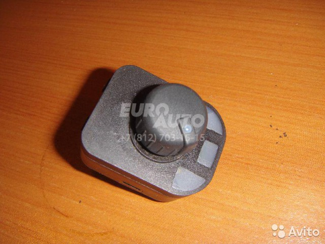

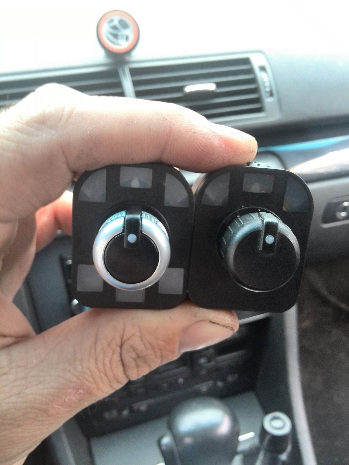

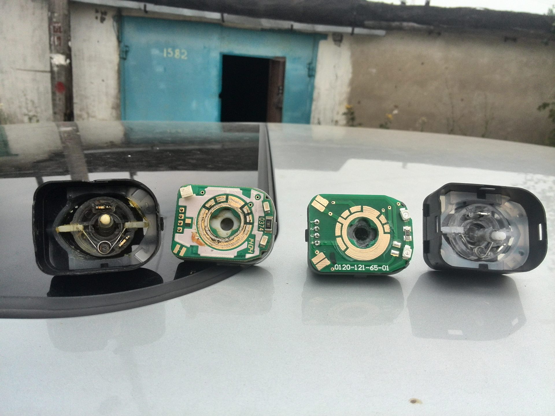

По итогу проделанной работы зеркала не работают, думаю причина в переключателе зеркал.
У меня переключатель с номером 8E0959565 и только три окошка подсветки.
А нужно хотя бы с 4-мя окошками. Заказал теперь жду. Одно радует вид у зеркал стал намного свежее да и сами зеркала моложе моих.
Сегодня получил и сразу в гараж. Да действительно проблема была в переключателе, сделал фото для сравнения. Так что не все переключатели одинаково полезны.
P.S. Китайский переключатель не имеет светодиод подсветки иконки сложных зеркал поэтому купил на разборке переключатель с подсветкой.

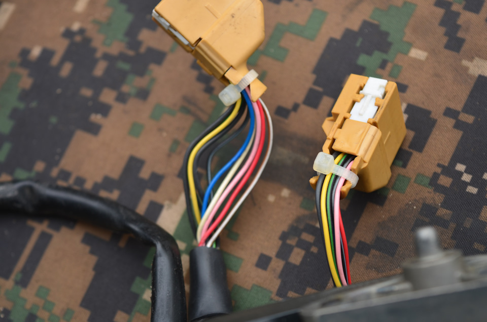

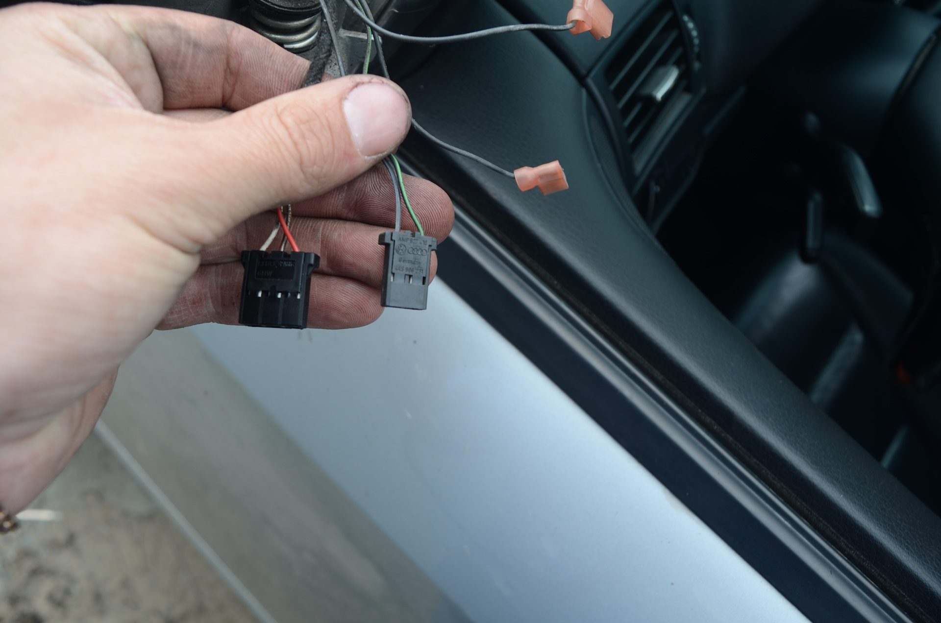

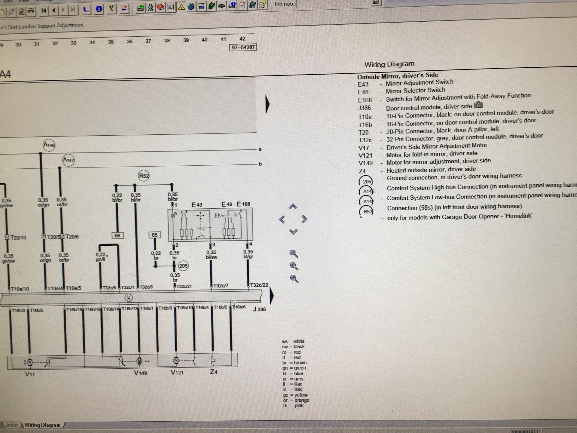

помогите плиз! ищу распиновку контактов разъема(10 контактов) водительского зеркала по цветам. разъем как на фото, может есть у кого нибудь фотка как располагаются провода в этом разъеме?
Чуть позже могу только схемой помочь
Схема из Elsa имеется, но там не указаны цвета проводов! Если есть с цветами буду признателен))
Сокращения цветов на схеме, а расшифровка снизу
Те провода что к зеркалу идут без расшифровки((
Короче все фотки перерыл именно самих разъемов фото нет.
Все таки в наши обычные зеркала вставляются приводы от зеркал со складыванием? А то у меня тоже лежат зеркала от праворульки, и сами элементы электрохромные, только полоска с правой стороны а не с левой(
Меняется местами весь лапух, т.е. уголок который крепиться к двери остается от леворукой, а все остальное ставишь от праворукой. Просто снимаешь стопорное кольцо и переставляешь вместе с пружиной на уголок от леворукой. Но сам моторик нельзя переставить. Даже если и можно то очень геморно, но думаю это не стоит того, там придется тело лапуха стаивать и то не акт куда будут болты моторика вкручиваются, короче разберешь увидишь)))
Ага, все понял, спасибо! А то крутил крутил, так и валяются)) жалко что ещё зеркальные элементы наоборот… Было бы вообще круто, но складывание надо сделать, вещь хорошая)
Да все там нормально с зеркальными элементами, когда поставишь поймешь, там где полоса, это зеркало кажется асферическое, это наоборот очень удобно, мертвая зона будет меньше. У меня такое раньше справа стояло. А то что еще с автозатимнением это гуд))) Сам такие хотел…

вроде как для работы складывания, нужно перевести регулятор в нижнее положение, да на старом сделать это нельзя, но для этого его разбирают и отрезают блокирующую перегородку. Да подсветки не будет, но работать все должно.
Да это я все знаю, я его переключал на 180°, обратиивнимание на фотки переключателя, там нет 4-го окашка, мне кажется у этого переключателя нет такого режима. Я свой разбирал, но если был другой чтобы сравнить в чем разница у них. Напрямую зеркала работают.
