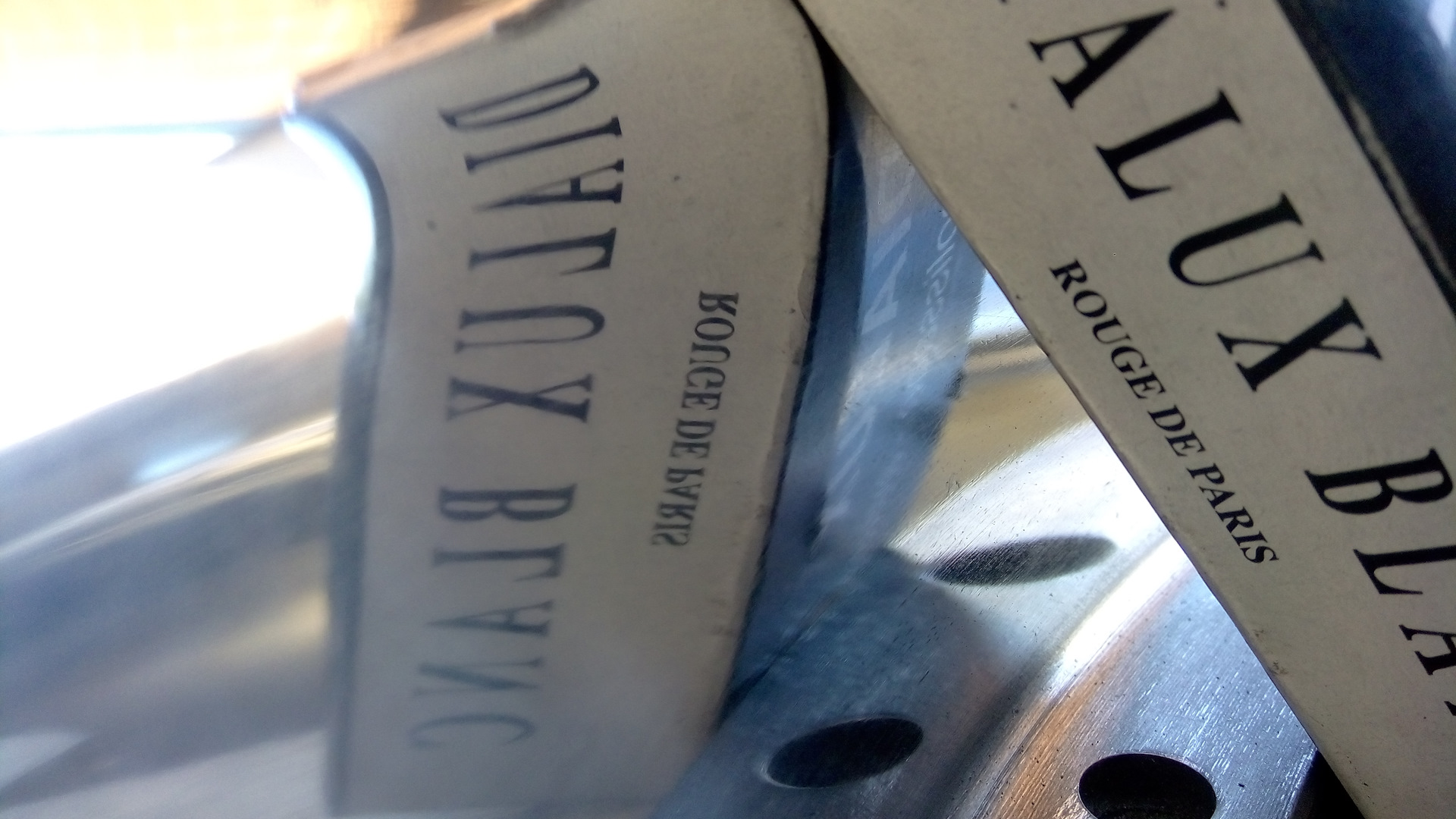

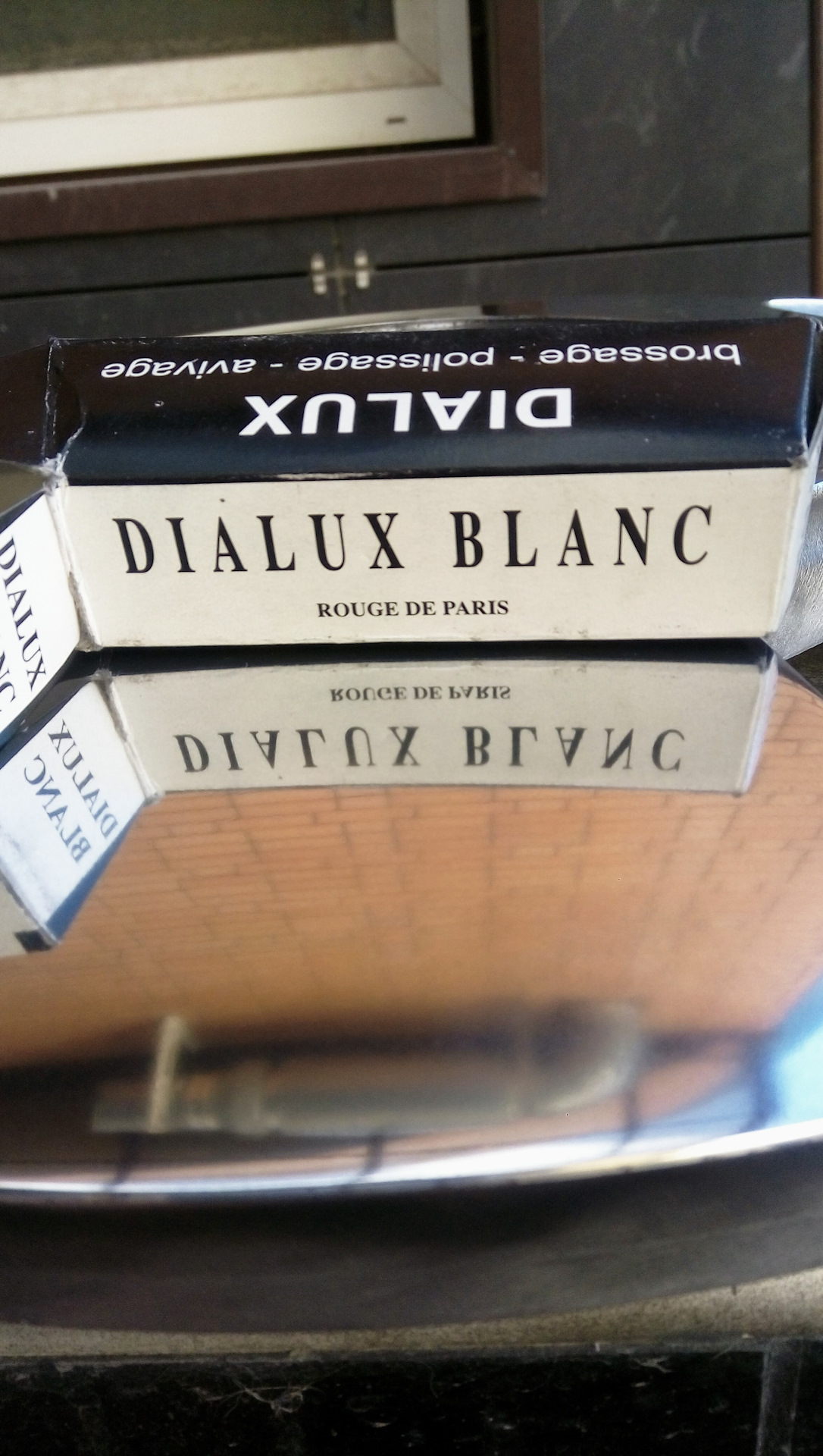

Вобщем негодую.
Все получилось как на фото у "полирующей элиты" но по факту косяков много.
Там где ровно лежит паста, это центр. Он лучше чем полка, но если всматриваться есть риска и небольшая муть, этакий туман, но на фото отражение идеальное.
В торое где под наклоном, это полка, там полный п***, тер 150-180-320-400-800. Риска…дамлять там канавки а не риски, вроде зеркало есть, но когда что-то вот так приложить, а так при тщательном рассмотрении по мимо канав зверская паутина.
Может полка с нержавейки хз, но не нравицца мне, толи руки толи паста, толи наждачки, что-то я в замешательстве.

Еще неизвестно что с этими дисками делали, может полку грели катали, хороший результат
Нагрев по идее никак особо не сказываеться на металле.
Когда катают тапки там нагрев относительно несерьезный.
считаю, что результат есть и не хилый, остановись и на этом)
Тоже так решил сегодня с утра, я манал свой перфекционизм))
Может перпендикулярно по полке пройтись и попробовать сбить ее, потом полирнуть еще разок?
Перпендикулярно руками, яманал))
У тебя ж станок есть))))
Ну а как поперек на нем?))
Ну мля… круг крутится, а ты перпендикулярно наждачкой водишь, тебе ж риску сбить надо. Может получится.
Ну там где-то 200 оборотов в минуту если так водить можно сильнее накосячить. Поищю местных стонсеров, гляну как у них полки выглядят, может я загоняюсь.
может и так))))
