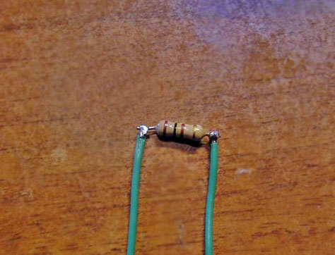

Основная проблема заключается в том, что светодиод без "хитростей" вместо обычной лампочки работать отказывается. Обмануть компьютер совсем просто: параллельно светодиоду нужно включить резистор сопротивлением примерно от 100 до 400 ом. Больше примерно 400 ом комп понимает, как обрыв и отключает цепь. Резистор лучше брать около 2 ватт, при меньшей мощности они порядочно греются.
Для удобства дальнейшей работы у резистора откусываются ноги и припаиваются провода.
Сам светидиод с проводами помещается в термоусадочную трубку. Слева от него на фото — белый светодиод.
