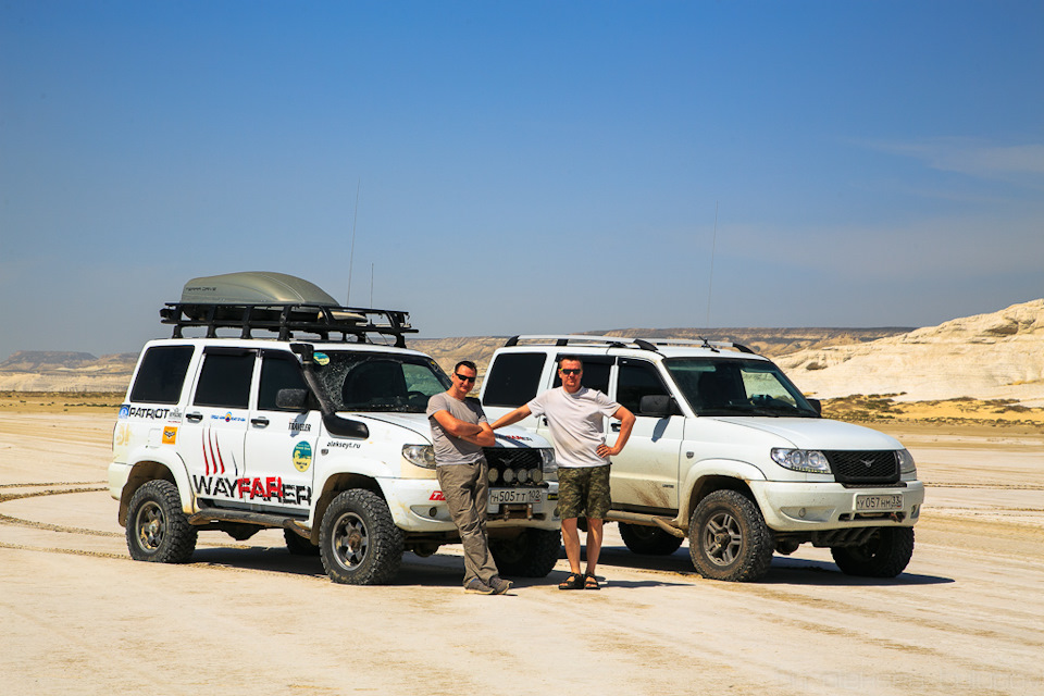

В прошлом году, летом, я поставил новые пружины от моих любимых ИжТехно. Ребята давно делают пружины на Нивы, теперь добрались и до Уаза.

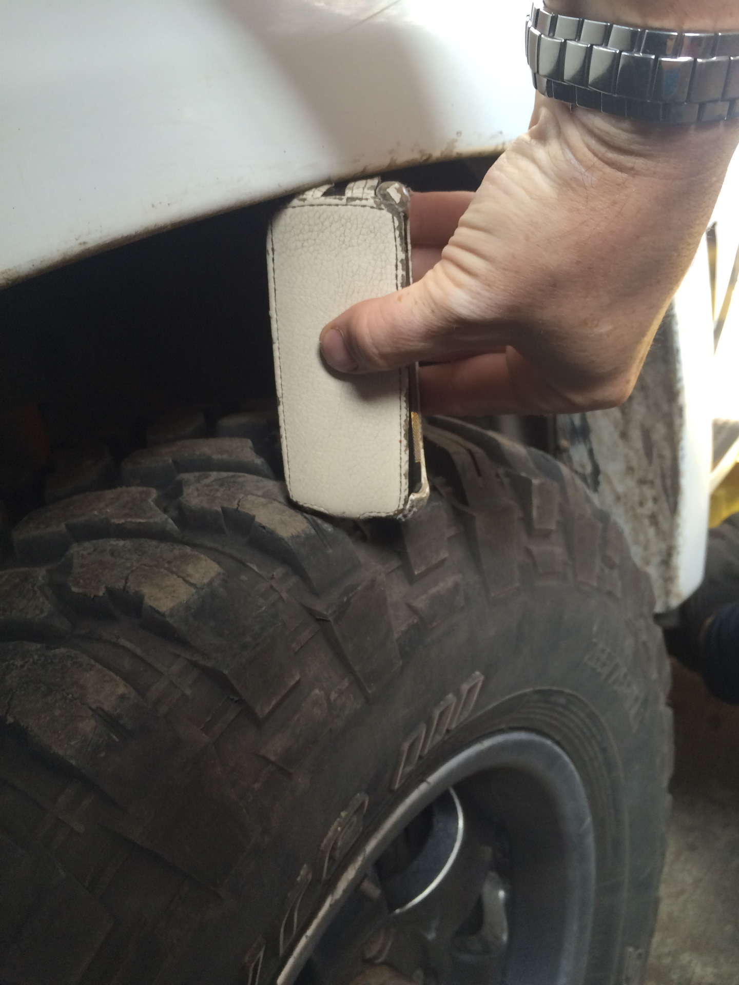

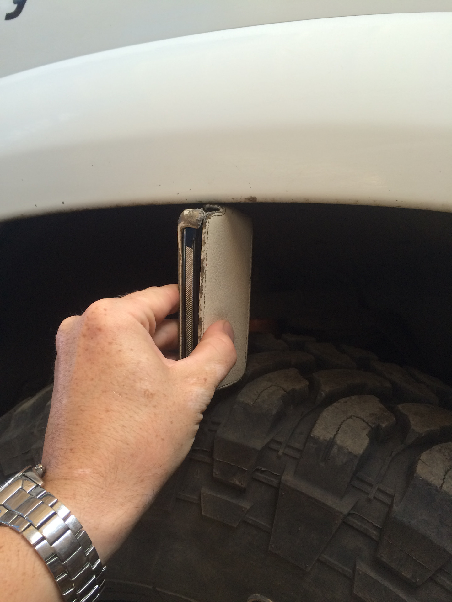

До этого, в течении двух лет у меня стояли Kilen'ы, но в последнее время к ним появилось нарекание. Пружины стали чрезмерно жесткими. Морду на пересеченке стало нещадно долбить, в результате чего даже лопнул "телевизор".
Пружины мне достались стандартные, +2см, тогда кажется еще не было под "лифт" в 5см.
Пружина была чуть выше Kilen, и в результате измерительного прибора выступил телефон
В Kilen'ами телефон не лез.
На этих пружинах я откатал 11 месяцев. Урал, Алтай, Казахстан.
Первое же впечатление с первых же метров — пружины гораздо мягче Kilen. При прохождении препятствия морду не бьет вверх. Откатав Алтай я вообще прямо обрел комфорт — машину не кренит, не ведет, и в тоже время нет сильного удара при налете на камни и в канавы.
За год пружин прошли около 36 000 км и не сели.
У Ильи стоят kilen, видно, что машины на одном уровне.
При этом, повторюсь, машина в разы идет мягче.
В общем, кто хочет качественных пружин, но более комфортных, чем известные Kilen — Welcome…

Мягче штатных?
нет, штатные конечно мягче.

Есть еще фобос. Чего вы к этому ижтехно пристали — сыромятину они впаривают.

Расскажи лучше как себя ведут сталкера мт, сколько прошел на них?
На данный момент, прошли 36 тысяч, пока все ок

О, тот самый телефончик Philips:) Живой ещё
Берегу епта!

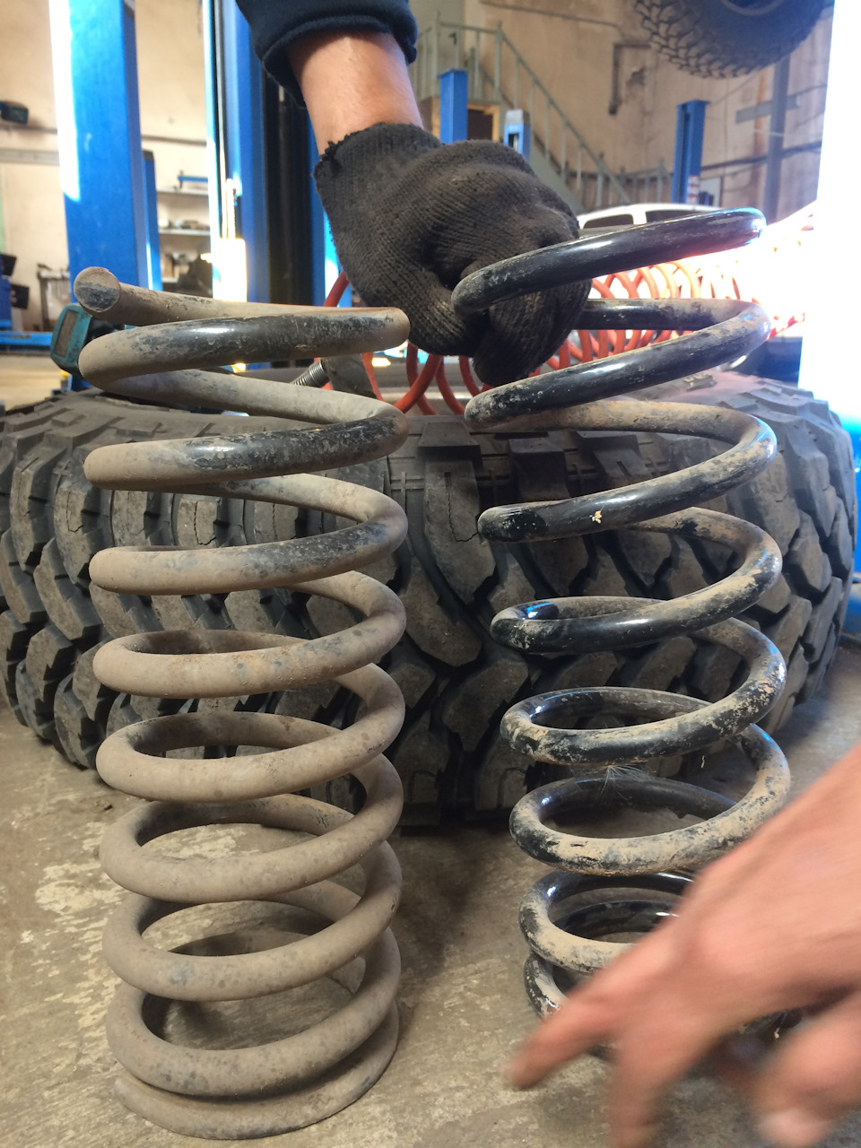

количество витков, длину пружин и толщину прутка не мерили, не сравнивали? интересно было бы узнать.
На сколько просели килены за два года не измеряли?
А мне не с чем сравнивать. Я новые не мерял
на фото видно (килен слева) что витков больше, пруток толще и они ниже, хотелось бы точных цифр для подтверждения, если оно так то они и должны быть жестче.
