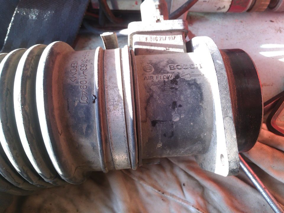

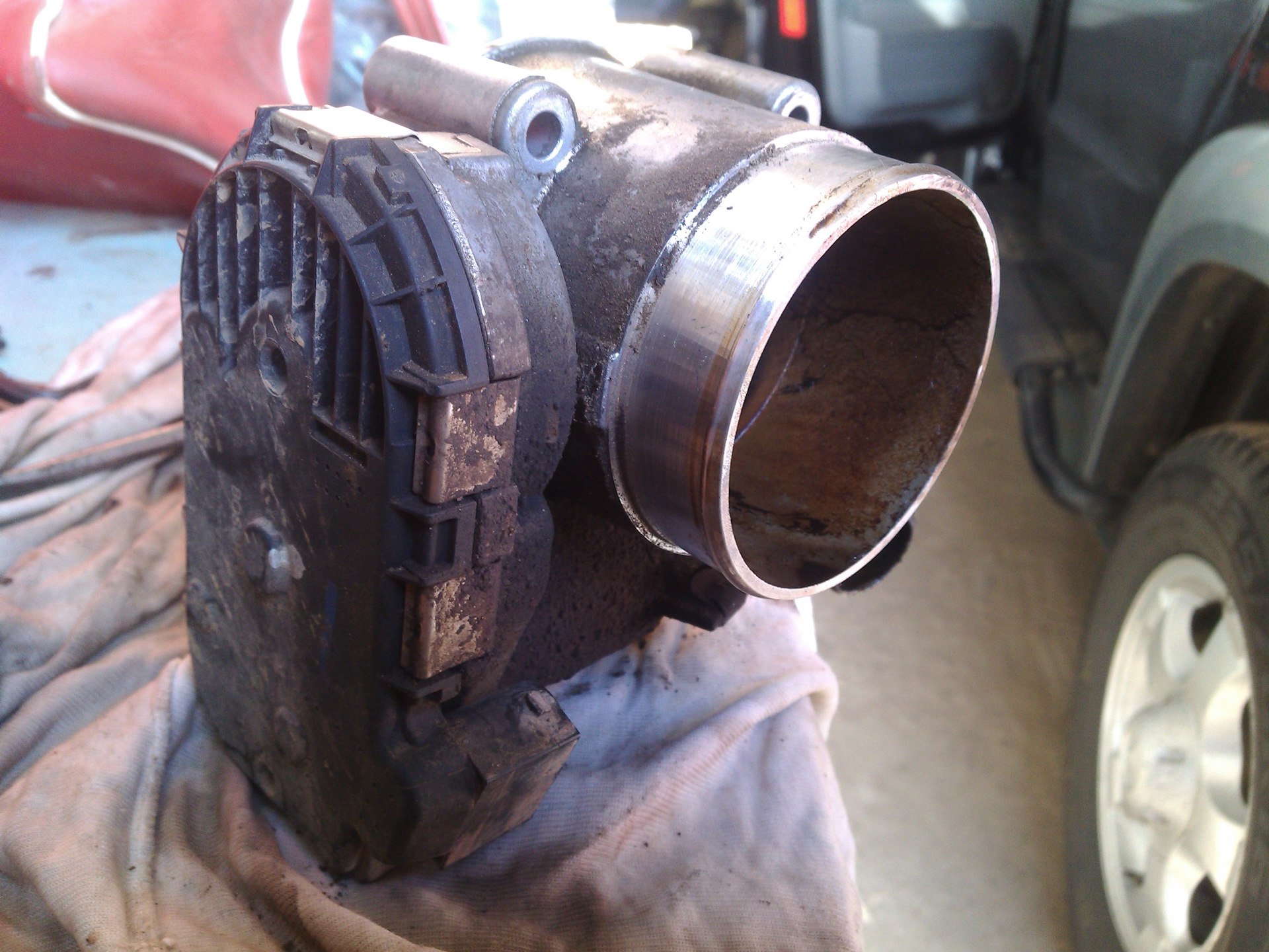

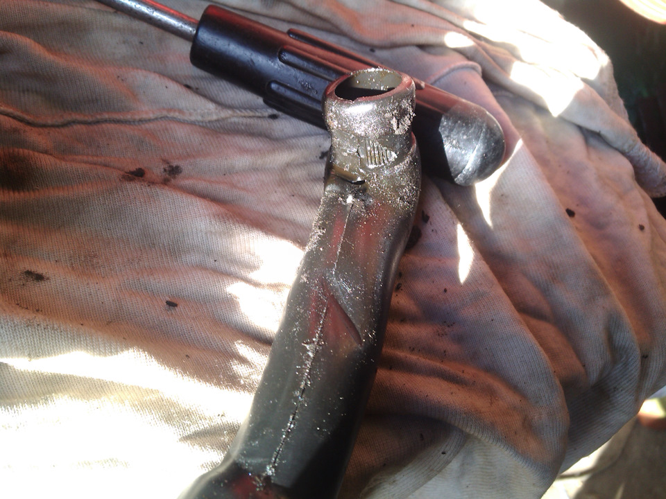

Не нравилось мне место, в районе выхода патрубка картерных газов, все замаслено было. Сняв патрубок резиновый, обнаружил что он с пробоиной) А ведь хотел дроссель посмотреть, обороты погуливали, удачно полез думаю) Вычистив дроссель, все собрал, патрубка протертого в магазинах не нашел, поставил пока просто резиновый шланг, как для печки, на перегибе хомут, чтобы газы не пережимало место сгиба.
Комментарии 4
Не понял, а что обогрева дросселя нет чтоли?Штуцеров не видно.
Все верно, никаких шлангов с охлаждайкой не подходит.
А в -30 на скорости дроссель не обмерзает?
Еще испытания не проводил) Не знаю почему обогрев убрали на электронной педали.
