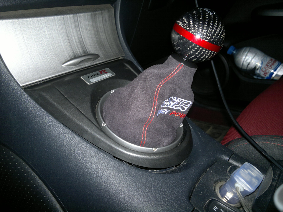

Продолжаю исправлять непонятное желание производителя сэкономить на мелочах. Первым шагом была подсветка ручек дверей. Теперь же вопрос с чехлом рычага КПП.

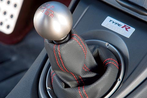

Странно, что пожлобились на кусочек дермантина, т.к. на девятом семействе он ( чехол-пыльник) уже есть.

И тут у нас всего три выбора:
1. Это заказать чехол на сайтах вроде али-экспресс. Я сначала так и поступил. Цена вопроса около 150 рублей.
2. Это найти б/у или заказать на емексе или автодоке и подобных сайтах чехол от фена.
но придется менять накладку кпп, так как у робота отверстие маленькое и чехол просто не будет смотреться.
3. шаг это сшить из понравившегося материала в ателье, самому ( нужны прямые руки) или у того, кто может.
Я откликнулся на предложение Davidstrong и заказал пыльник из замши у него. Могу сказать, что изготовлено все было очень оперативно, отправлено без задержки.
Моя глупость заключалась в том, что я не подумал о размерах и не померил, чулок, который стоял у меня от братьев наших из китая.
Немного отступлю от повествования- не стал ставить от фена по причине того, что под накладкой в основании рычага стоит пластиковый подиум, который не дает защелкнуться чулку с пластиковым основанием.
Пришлось комбинировать. От китайского чехла взял пластиковую шайбу, закрепил ее на новом чехле сверху, от фена взял пластиковое основание, и закрепил снизу чулка.
Вот что получилось.
накладку пока не защелкнул до конца, т.к. все равно упирается в подиум. но придется немного подпилить и все встанет на место.

у меня есть тупеный чехол, но не защелкивается с ним накладка, щель становится еще больше.
почем не защелкивается?
основание рычага закрыто пластиковым кожухом огромным черным. в него упирается задняя часть. надо разобрать тоннель и все рассмотреть и возможно снять или немного подпилить

)))) снять всегда можно, быстро и безболезненно))) просто с шариком смотрится палка инородно. с родной ручкой ( она длинная и закрывает почти весь рычаг) конечно смотрится иначе. но родная ручка протирается со временем и смотрится не айс

согласен. я вот думаю, что надо снять мерки с феновского чехла и такой запилить из замши.)
