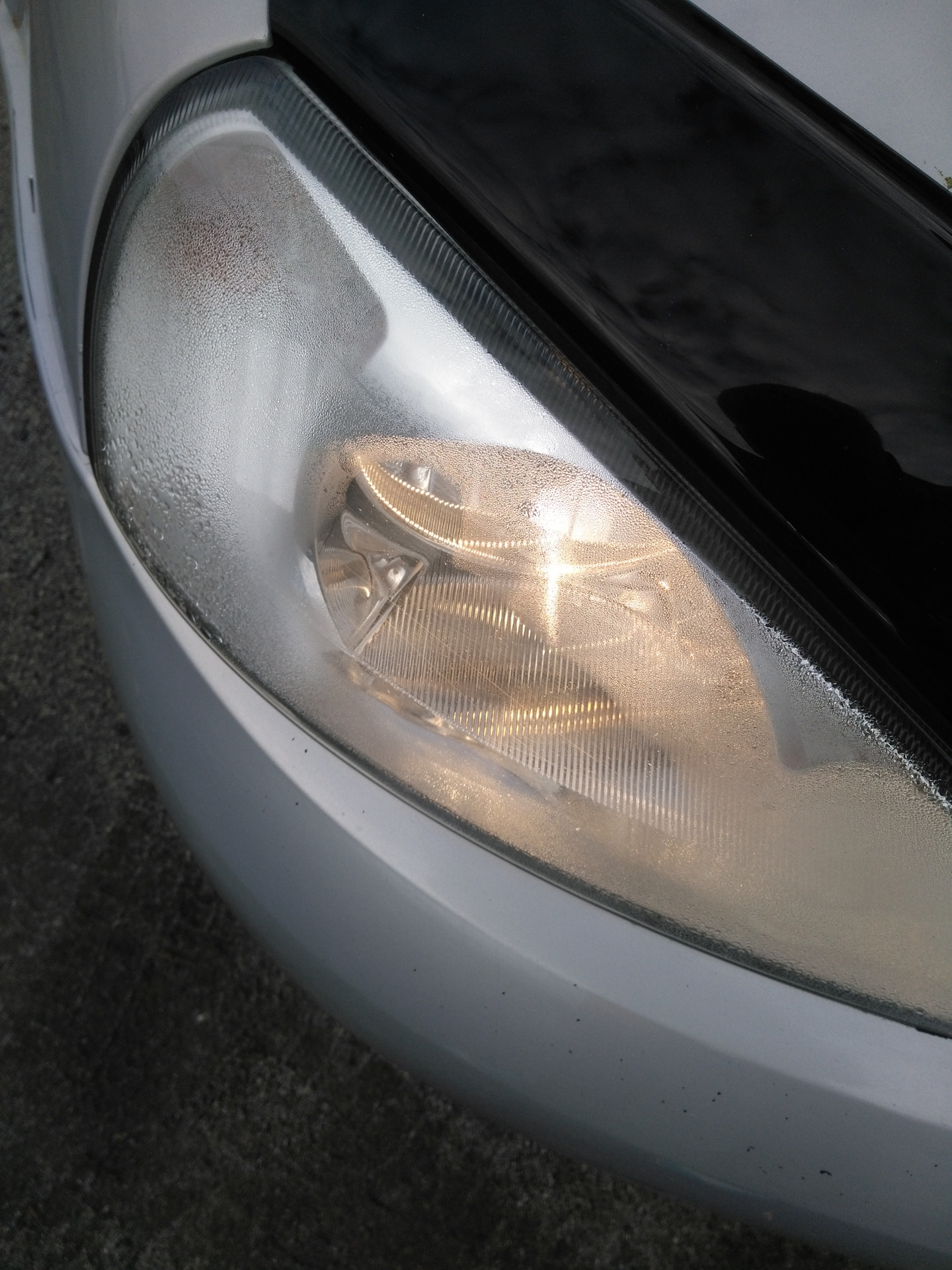

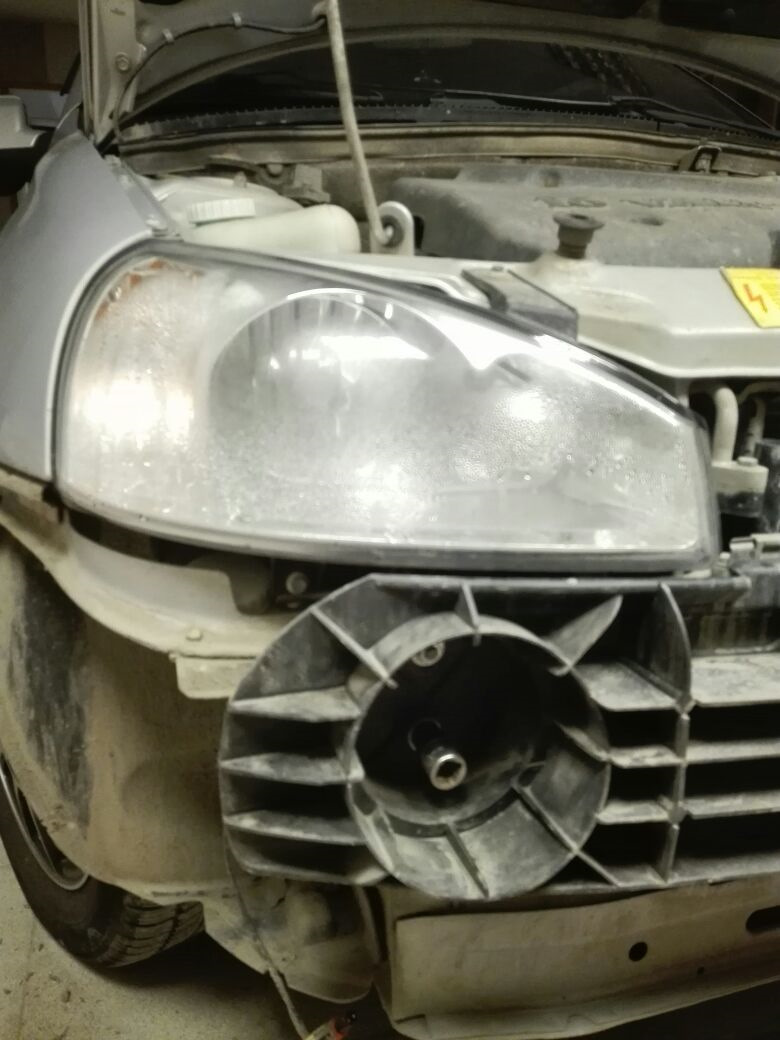

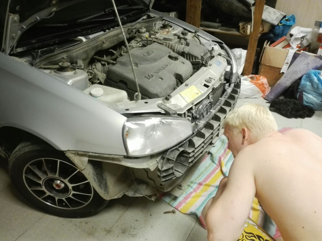

Достаточно долго ездил я на Зверушке и не знал бед, как погода преподнесла сюрприз в виде суточного проливного дождя. На следующий день я заметил что одна фара очень сильно "запотела". Почитав рекомендации различных людей я попробовал влагу убрать при помощи ближнего и дальнего света (влага ушла, пока я фары не выключил, потом все по новой)
Было принято решение снимать и просушивать. В голову сразу залезла мысль о покраске масок в черный цвет и я начал изучать что и как. Вообщем закупился материалами, а именно: герметик, краска черная, гунтовка, шкурка 180, шкурка 240, скотч малярный. Все это дело вышло на 620 рублей. Приехал в гараж. И понеслось

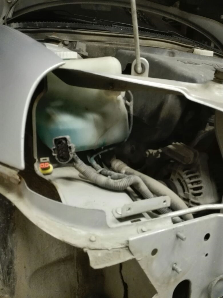

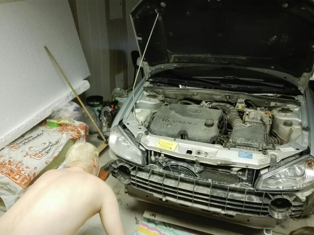

Для того чтоб снять фары нужно снять бампер.

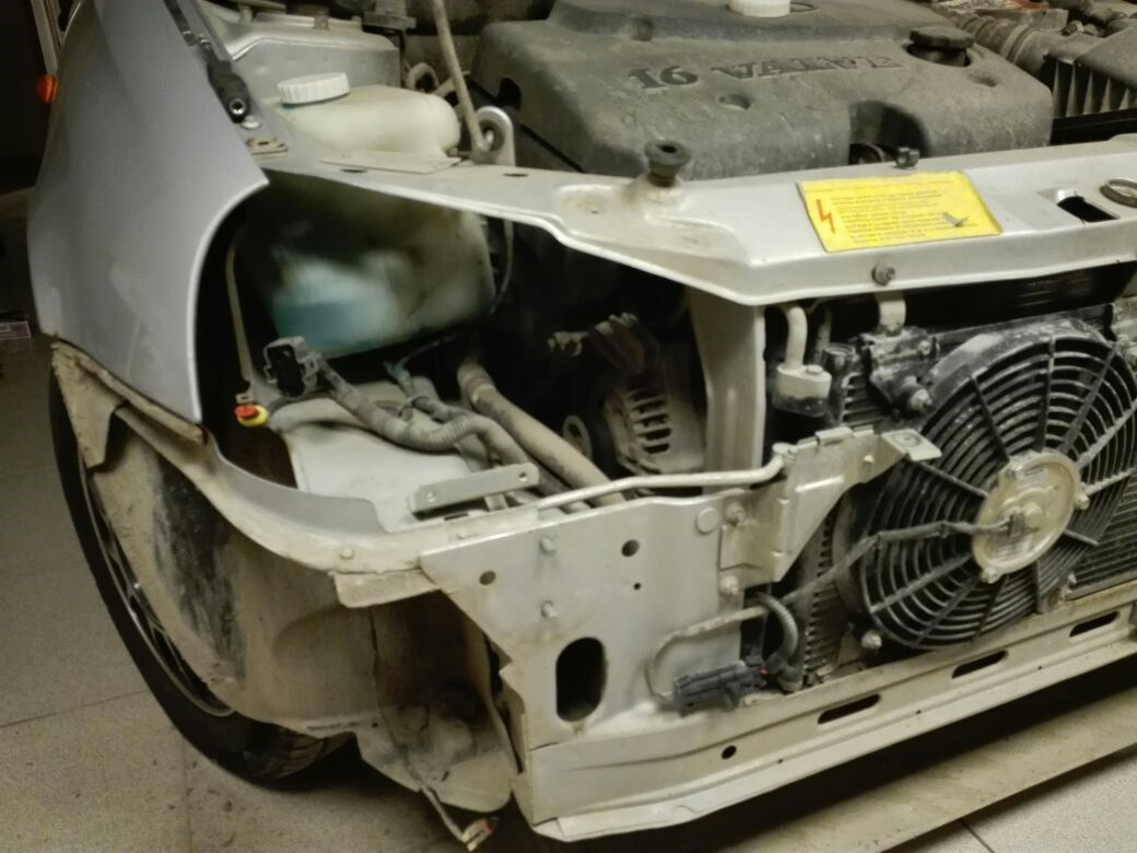

Далее снимаем усилитель бампера
Далее снимаем фару
После того как фара оказалась у меня в руках я понял что мне несказанно "повезло". Фара у меня оказалась с пластиком вместо стекла и полностью на герметике(и чего я сразу на это внимания не обратил). Снова полазив в инете, я вычитал что такие фары нужно разбирать при помощи духовки! Типо феном можно повредить нахрен все. Что делать пошел на кухню

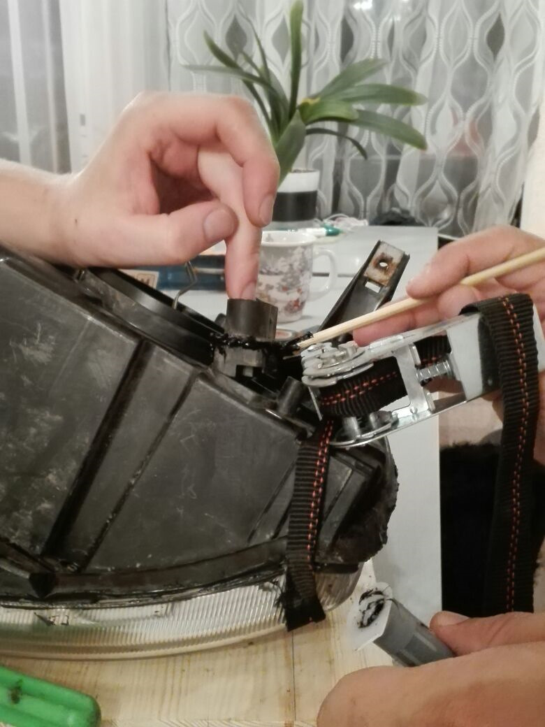

Потихоньку начал плавится черный пластик основания фары а герметику все ни почем, держит как проклятый. Фара просохла полностью и после этого было принято решение: Промазать всю фару по новой герметиком, замазать все отверстия куда могла бы попасть влага и грязь и собирать. Ну а покраска маскок пока останется несбыточной мечтой(((
Ну а когда герметик высох все собрал.
Вот уже сутки езжу под дождем и тьфу тьфу пока все сухо!

Я бы сначала феном попробовал, чем снимать и в духовку совать.
Снимаешь крышки с фар, внутрь фары направляешь строительный фен, не сильно горячий воздух чтобы был, и ждешь пока не высушит.
Я так ПТФ сушил. Они, конечно, поменьше, но и крышки у них тоже маленькие, так что вполне похожее.
Можно было и так. Но во первых фена не было, во вторых очень повеселил друзей, которые помогали))))
если запотела впредь-резиновые заглушки вынь на полчасика-все проветрит и будет тип топ. Фары очевидно киржач. Такая же задница была и у меня.

Делал так же ( всмысле промазал герметиком ) через 2 года герметик так же отошёл и снова конденсат. Надо разбирать и сажать на ленту Абро
Посмотрим. У меня пока полтора суток прошло. Вроде неделю дождливую обещают

Тоже еб.лся и ни отошел ни на миллиметр (((надо искать стеклянные
Грел феном через отверстие в картонной коробке, поплавился пластик а герметик держал намертво. Тоже провалилась затея с чёрными масками. Но хоть не потеет теперь.
