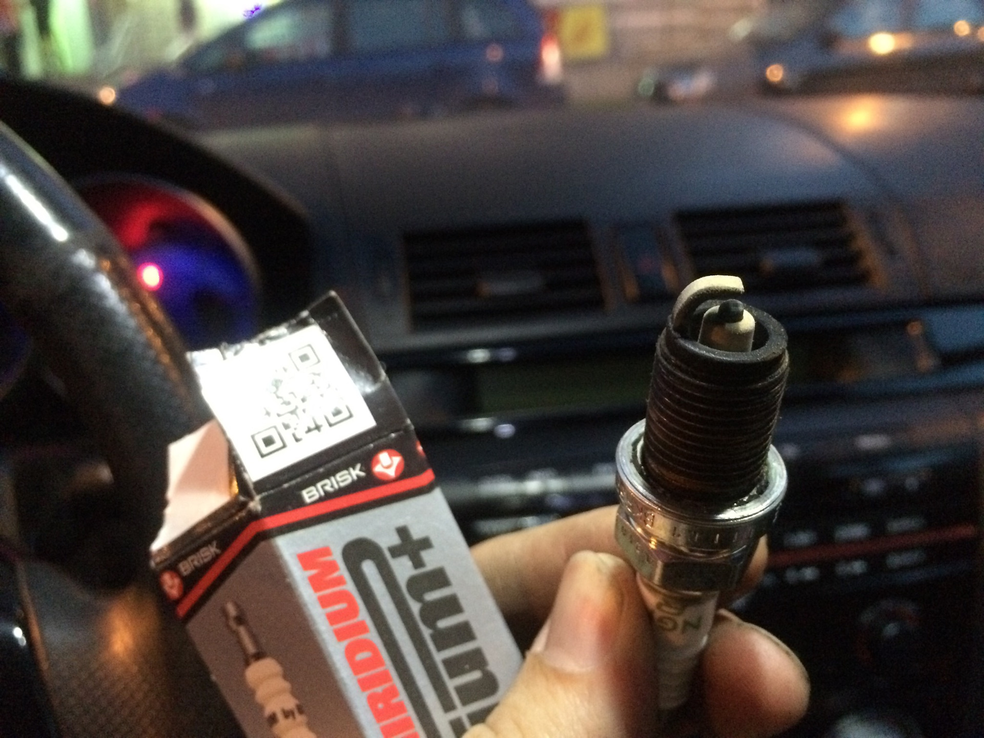

Достаточно простая затея замены свечей приключилась в некторый резонанс событий.
Начну с того что добрый YellowDia подогнал подешевле мне свечи BRISK IRIDIUM P7, где литера P означает — premium.
После замены, а менял я их сам, затроил двигатель, да так что глохнуть подумывал на холостых. Решил я его немного прогнать на оборотах, проехав 5-7 км. Но сильно на ситуацию не повлияло.

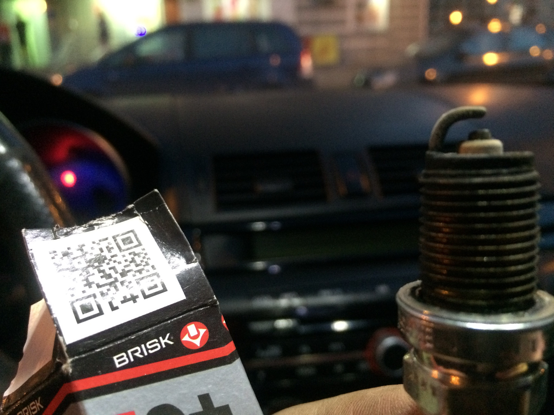

Ну да ладно думаю, надеюсь ничего не повредил. Протестил посредством ELM (пробои в зажигании выдал в третьем цилиндре), открутил, проверил зазор, подчистил (это новую-то свечу), затем поставил старую и все стало хорошо. Ну думаю — брак, с кем не бывает. Главное что бы брак и ничего другого.
Вот с этого момента забавность и началась когда я прошерстил 2-3 траницы google и yandex и лишь на двух сайтах нашел возможность заказать свечу с доставкой в 14 дней!
Далее звонок одноклубнику YellowDia все таки ободрил меня подсказав место где он сам брал и их возможное там наличие, но прежде решил позвонить производителю BRISK уточнив всё-таки где можно купить. Трубку поднял генеральный директор рус/филилала имени коего я не помню. Говорит что за 12 лет работы ни одного брака в сегменте premium. Далее просто записал мой номер и на следующий день их сотрудник встретился со мной в метро и мы обменялись свечками. По старой говорит даст знать, мол брак это или что еще скажут в Чехии (свечи чешские).
В итоге после замены уже второй раз все стало хорошо. Еще раз спасибо YellowDia. Уверен такое не часто случается.
Машина стала порезче.

Результат сказали? У меня тоже одна бракованная попалась Iridium Premium P2 только.
Да, где через 2-3 месяца я написал мужику с которым встречался. Подтвердил брак:)
В итоге что сейчас стоит? Бриск? Собранный поштучно? ;)
Получается что поштучно. Новую свечку мне прямо в метро отдали. Пока 14 000 я на них отъездил. Пока что жалоб нет. Но свечи же после 20 000 себя проявлять только начинают.
Понятно, спасибо. Наверное тоже одну новую докуплю, чуть не выбросил их :))
Не хочешь поменять у них? Я ведь новую сразу получил. А результат по старой из любопытств уточнил.

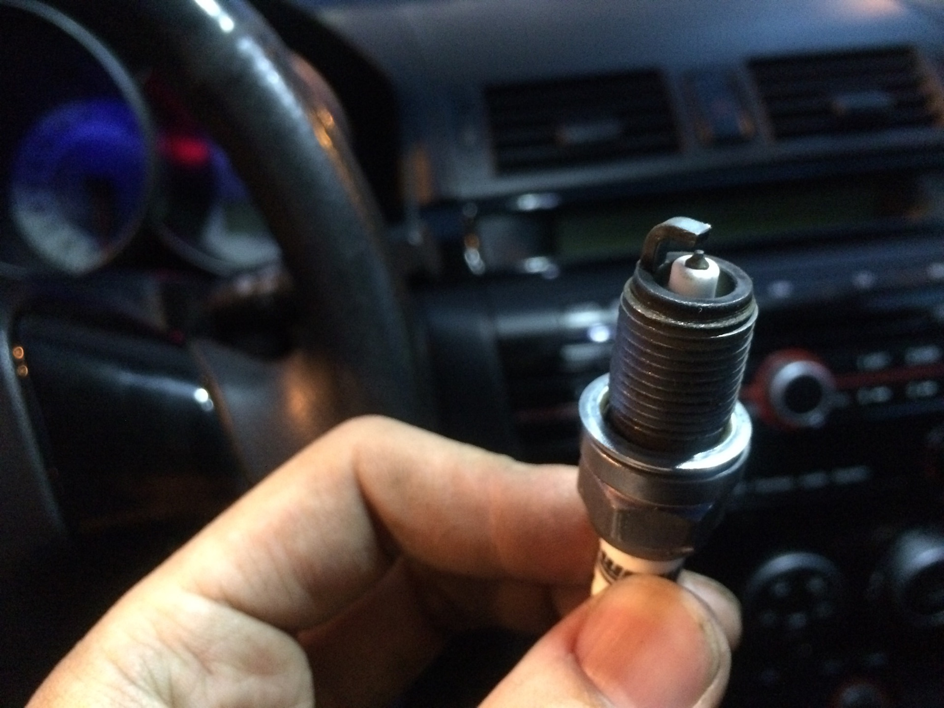

Кстати посмотри по фото (это мои свечи) выглядят как оригинал? oilchoice.ru/viewtopic.php?p=30644#p30644
Может я просто подделку купил?..
Слушай я конечно же не отвечу тебе, т.к. не знаю где отличия искать да и летом же ставил. По первому взгляду надписи на коробке такие же и на тех же местах и свечи выглядят хорошо. Мне почему то хочется думать что Brisk подделывать никто не будет. Я о них вообще до того момента не слышал. А камательно отправки это конечно же сугубо добровольное дело)

Че то старые у тебя не походе на иридивые
