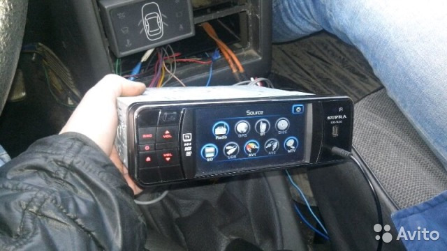

supra sdd-t4203 приобрел не давно, не могу заставить эту гадость воспроизводить видио, может нужно в каком то формате записывать, или на каком носителе записывать, чем записывать может какае то прога есть для этого?
Серый цветом вроде
supra.ru/sites/default/fi…/SDD-T4203_manual_rus.pdf
По схеме розовый/чёрный, на массу подключить и будет доступен пункт видео. Но по-моему там mpeg4 только кодек поддерживается.
спасибо заработало, только диск с фильмом работает купленный за сотку, а флешка с клипами не хочет
Попробуй такой, должен пойти, стандартный кодек mpeg4timox.no-ip.org/files/dir…in%20Park%20-%20Faint.mpg
Не удается получить доступ к сайту)
Ну так комп выключен был)) Пробуй пока я дома)))
там провод должен подключаться к ручнику так ты его подсоедини на массу и все
