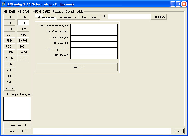

Заходим в ELMConfig. Видим такое окошко
Устанавливаем все как на картинке, только порт программа выберет сама.
Программа запускается на окне PCM-информация.
Для проверки, что все работает жмем прочитать. У меня заполнились все окошки. Запоминаем Тип модуля. Он нам понадобится.

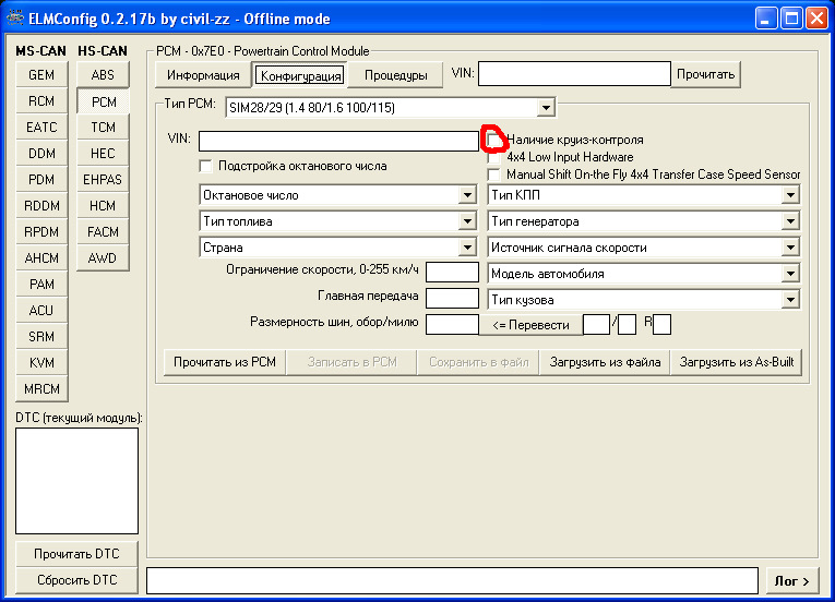

Далее переходим РСМ-конфигурация.
Жмем прочитать из РСМ. Далее по инструкции программы. Программа выставляет пункты, которые есть в авто. Ставим галочку напротив наличие круиз-контроля. Сохраняем файл на компьютер, мало ли что.

Переходим НЕС-конфигурация-страница 1.
Жмем прочитать из НЕС. Устанавливаем галочку напротив круиза. Жмем записать в НЕС.
Теперь GEM. Переходим GEM-конфигурация-страница 3.
Далее по аналогии с НЕС: прочитать, галочка на круизе, записать.
