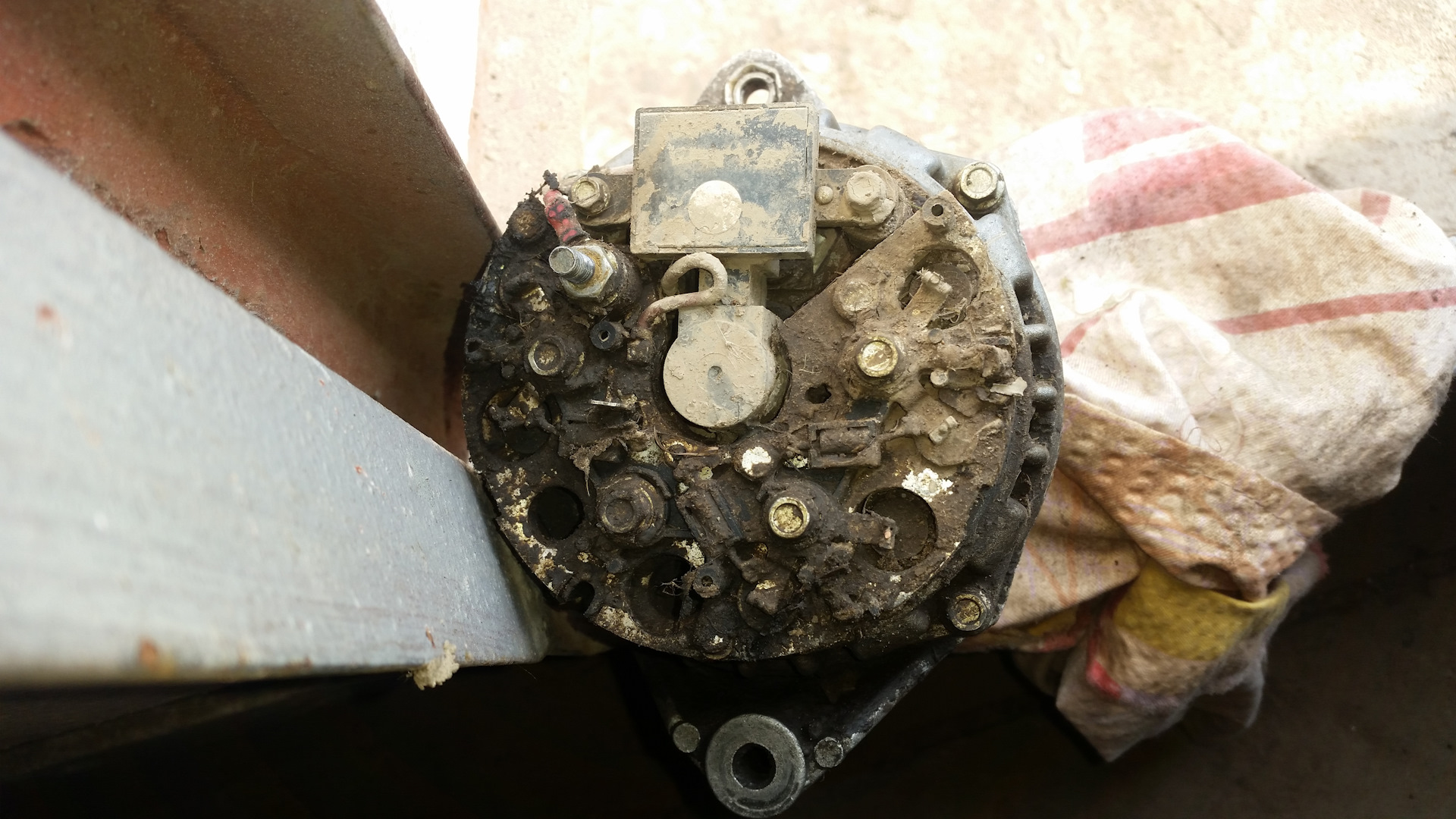

Об установки можно не рассказывать, все просто, чуть доработал напильником и поставил.
о причине переноса можно судить по фото
комплект переноса заказал у конторы бездороги.рф
провода удлинил. клеммы сменил
в работе и покатушках показал себя с положительной стороны, установкой доволен

а стандартную запаску можно будет поставить на родное место, гена мешать не будет?
не должен
случайно фото номера ремня нету?
есть, но буду снимать, длинный очень. 1350, хочу чуть короче.
стоит 1350?
да
Странно товарищь, у меня стоит ремень 1340 и гена чуть ли не упирается в распределитель зажигания. Хочу наоборот 1350
у меня с 1350 упирается в гтц, вот думаю, от 1340…

Для меня такой размерчик великоват)) А генератор хочу на верх, для более удобного обслуживания ( хотя чего его обслуживать))) и ремень как идет, мне больше нравиться.))
ну тут он реально удобнее, давно мечтал перенести его. и грязи не хапает
