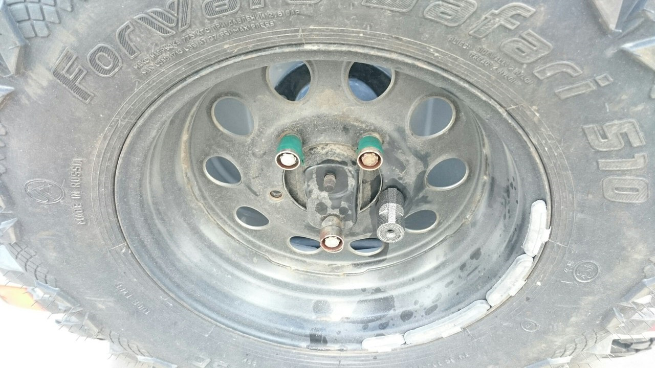

Сменив колеса, задумался над размещением запасного колеса.
Думал пилить/варить кронштейн т.к. 31 колесо не влезало, мешал бампер.Но все решилось само, просто развернул колесо задом наперед, запаска нормально встала на штатное крепление и до бампера еще 2 см.
Т.К моем джимнике висит уже вторая запаска — первую спёрли еще у прошлого владельца и (он купил новую у официалов за 15 тыр о_О.) задумался о защите колеса от всяких упырей.

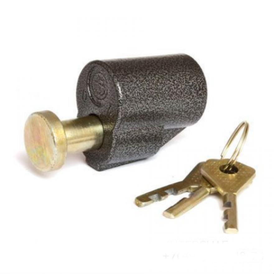

На выходных прогуливался по строительному магазину, и случайно зацепился взглядом за замок.
Где-то видел способ применения такого замка в качестве "противоугонки" запаски

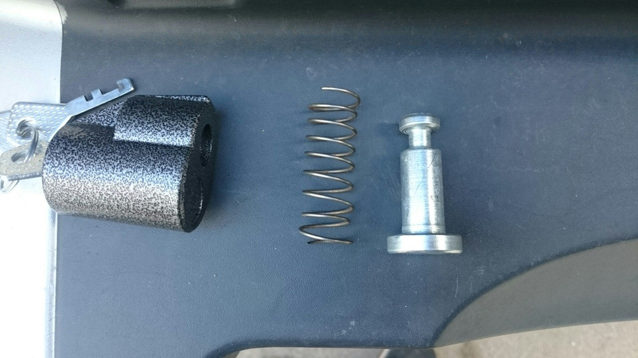

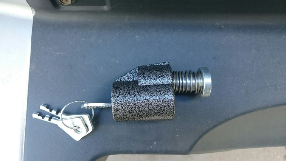

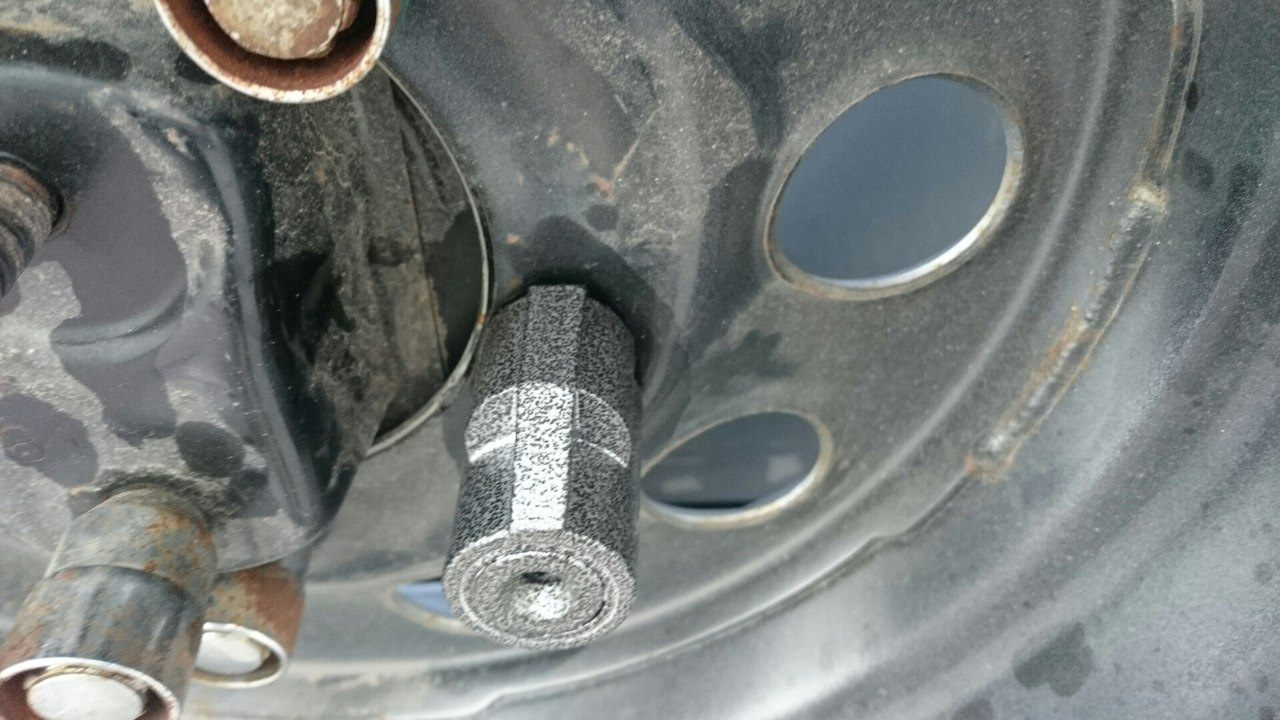

Понадобилось немного рассверлить отверстие в кронштейне запаски, диаметр пальца 14мм. И найти в гараже подходящую пружинку, которая поджимает замок и он не болтается.
Возможно кому-то будет полезно.

www.ozon.ru/product/zamok…b7BtJQvdAP_caAnBREALw_wcB
вот такой же замок обсуждается? Хватает его хода\величины штыря для продевания через диск и кронштейн колеса?
тоже давно с таким гоняю, эти замки кстати у нас в Че делают :)
У самого такой же. И уже себя оправдал.
suzuki-club.ru/threads/18250/ — на сузуки-клубе было обсуждение таких замков.
а кронштейн запаски к задней двери крепится супер болтами, которые не откручиваются ключиком на 14 вместе с запаской, замком, и кронштейном?
форвард сафари — там еще походу камера внутри — размер ск. — 215/90-15? — Диск штамповка — и все это на дверь, еще и с развернутым колесом, тем самым увеличивая рычаг — дверь уже пищит и молится?
P.S. Пардон за занудство, но ты сам виноват)
Дверь чувствует себя нормально. Колесо не тяжелече чем штатное+ металлический чехол(который висел ранее)
EURO-R
я даже штатную запаску снял, ибо дверь дребезжит.

Три секретки и замок. С запасом:-)
Секретки- это ерунда)) просто гаек обычных нет))
Мы не ищем лёгких путей:-) У меня тоже на 3 секретки прикручена:-)
