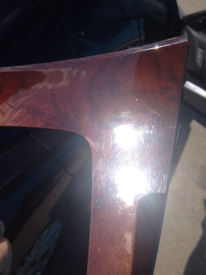

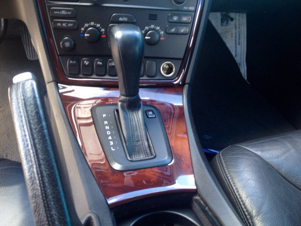

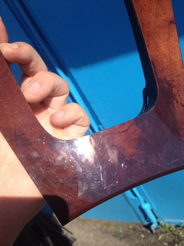

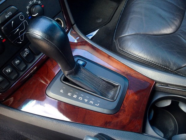

Еще с момента покупки машины хотел провести данную операцию, и вот сегодня наконец то выдался не дождливый день. Пропылесосил салон проверил фильтра, нужно заменить воздушный, после чего взялся за "дерево". Результат как всегда порадовал))

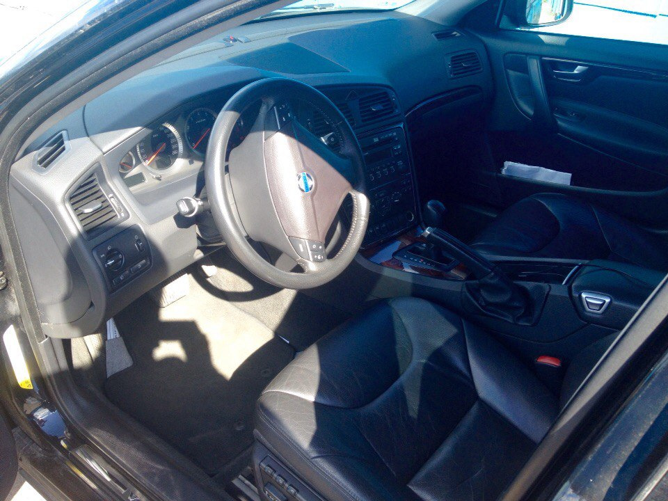

Хотел спойлер, теперь не до него(( масло в акпп менять нужно. И руль хотел, но перебьюсь оставлю как есть. Лучше на хс90 откладывать буду чем в эту вкладывать)

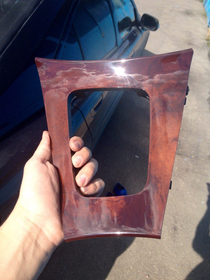

Если не сложно, можно подроьный процесс что и за чем должно идти. Какие инструменты понадобились. Заметил ниже, что тоже у многих есть интерес, думаю более подробный отчет будет полезен! Спасибо!
Снимаем накладку у ручки акпп. Из инструментов ни чего не понадобится только руки. Там все на защелках. Далее берем полировальную машинку, абразивную пасту и абразивный круг. Полируем до получения желаемого результата . По окончанию полируем финишной пастой либо защитным покрытием. Я нанес воск.
Я в курсе, я полировщик)) более 50 кузовов отполировал в том числе и чёрных . Деревяшку прошелся 3м 50417 и воском Meguaris . Антиголограмму посчитал не нужным т.к. Это пластик в салоне, а не темный кузов не солнце.

Ты ее чем полировал ? Если 3м с зеленым колпачком ноом будет ?
Да, им и полировал. Сверху воском

Чем полировал ?)
3м 50417 + воск

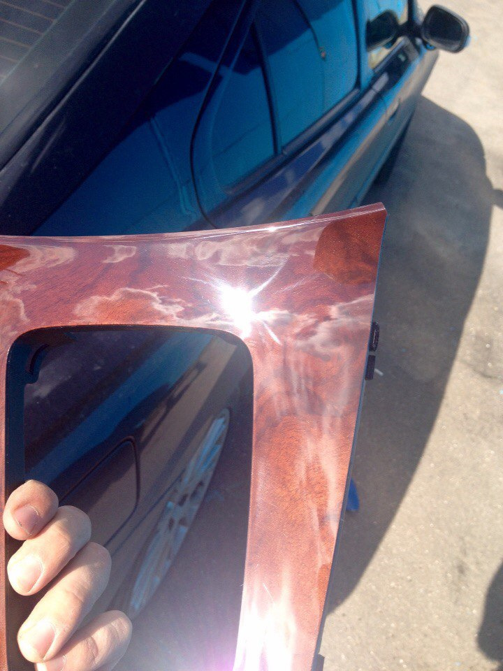

Все в диких голограммах. Надо уж было доделать как надо :)
где голограммы? это облака отсвечиваются в дереве и солнца лучи.
Ну конечно облака :) есть же анти голограммные круги и пасты …
