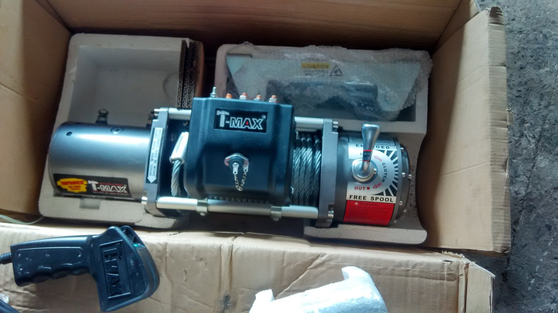

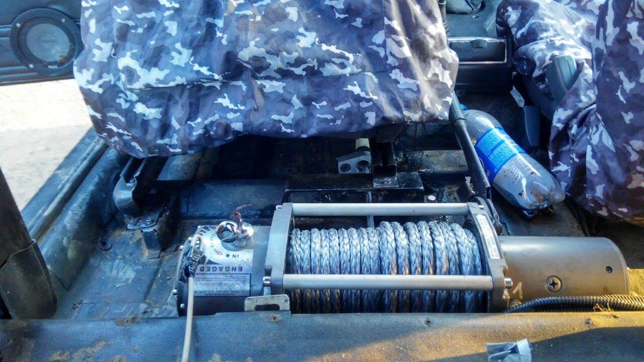

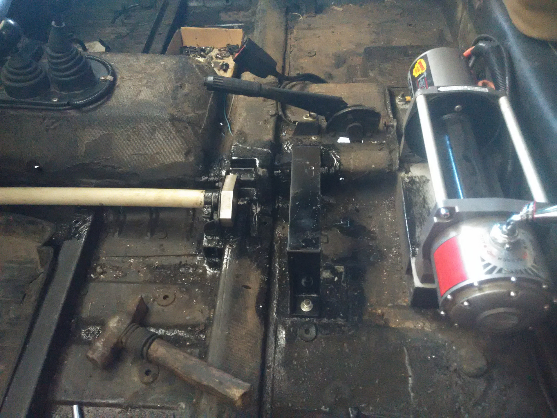

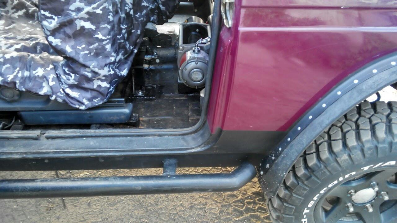

Немного посовещавшись с авторитетными членами нашей команды и перечитав весь интернет, мы приняли решение ставить лебедку в базу. Что из этого получилось смотрите ниже:

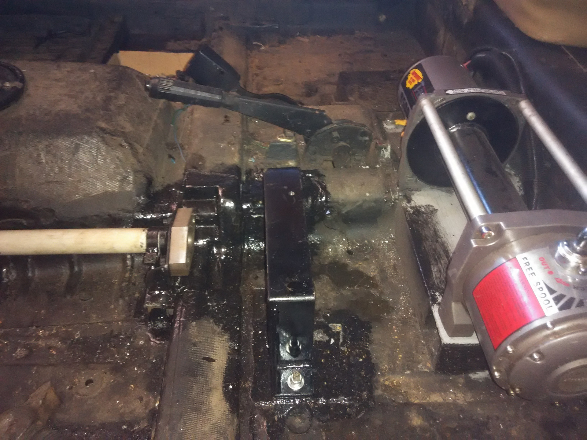

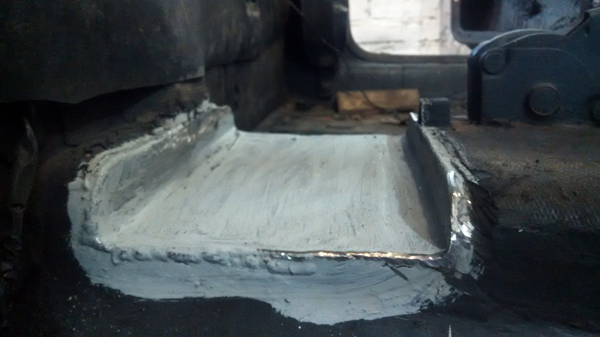

Чтоб немного опустить лебедку к днищу, вырезали кусочек тонеля

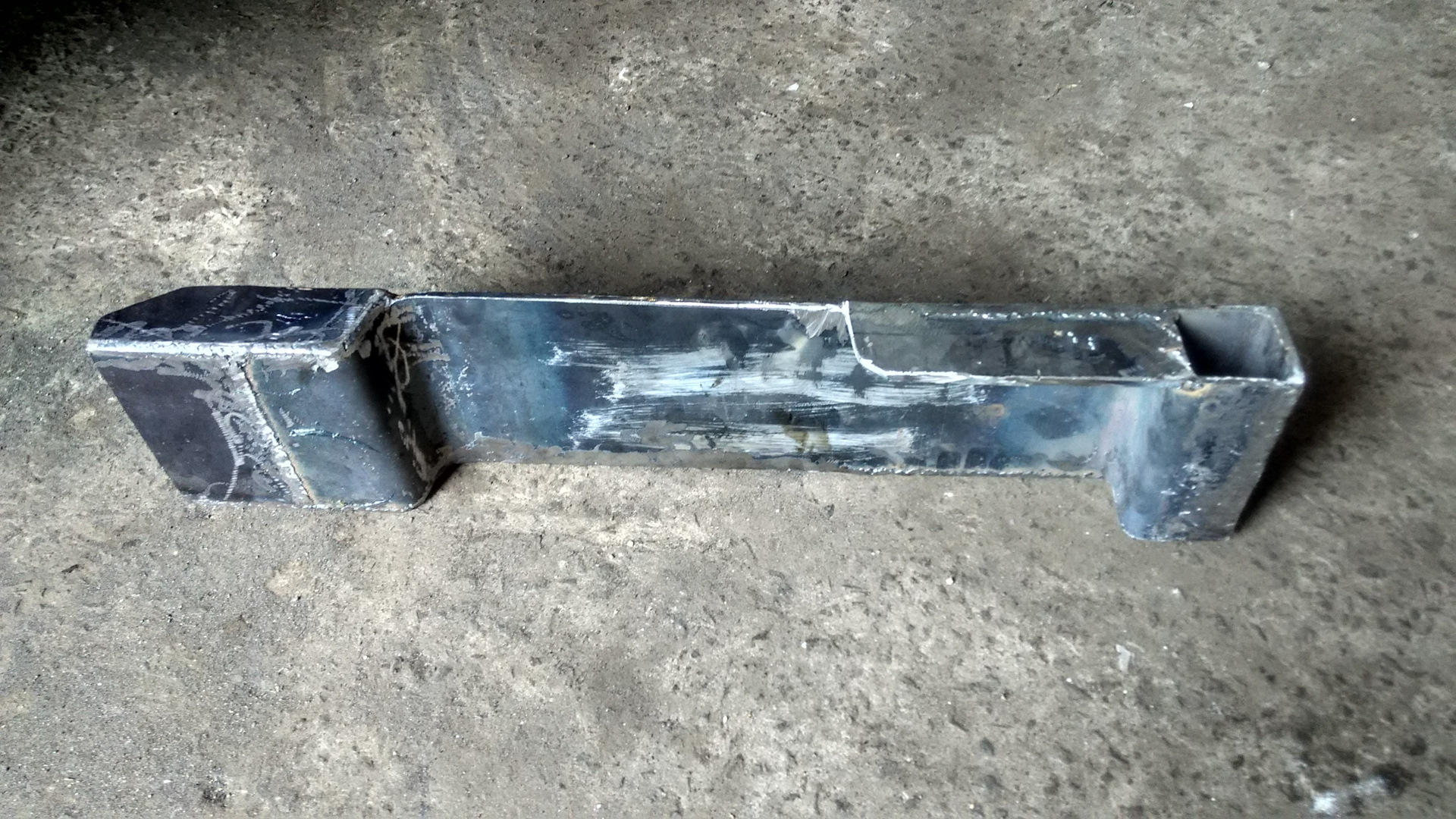

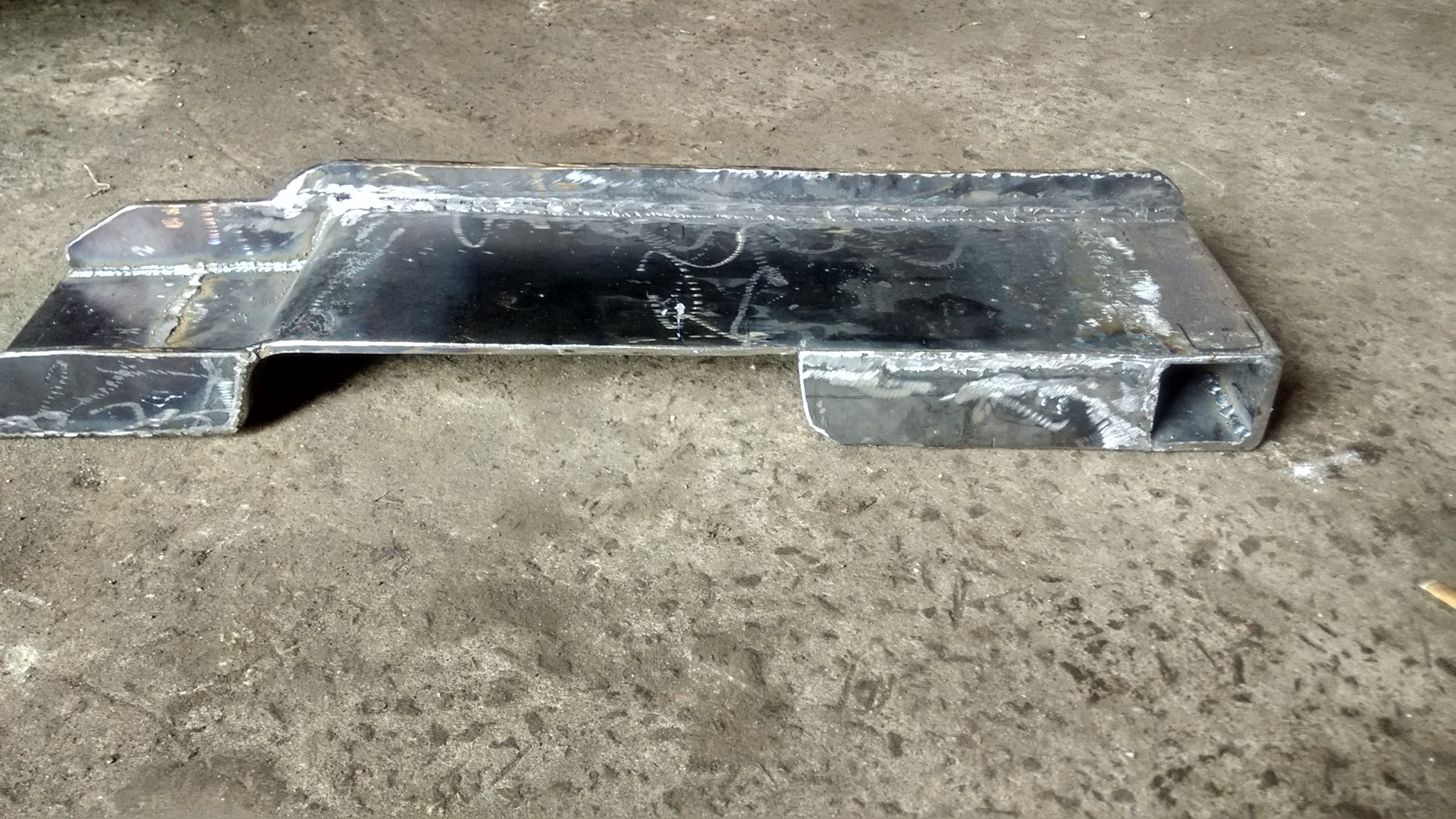

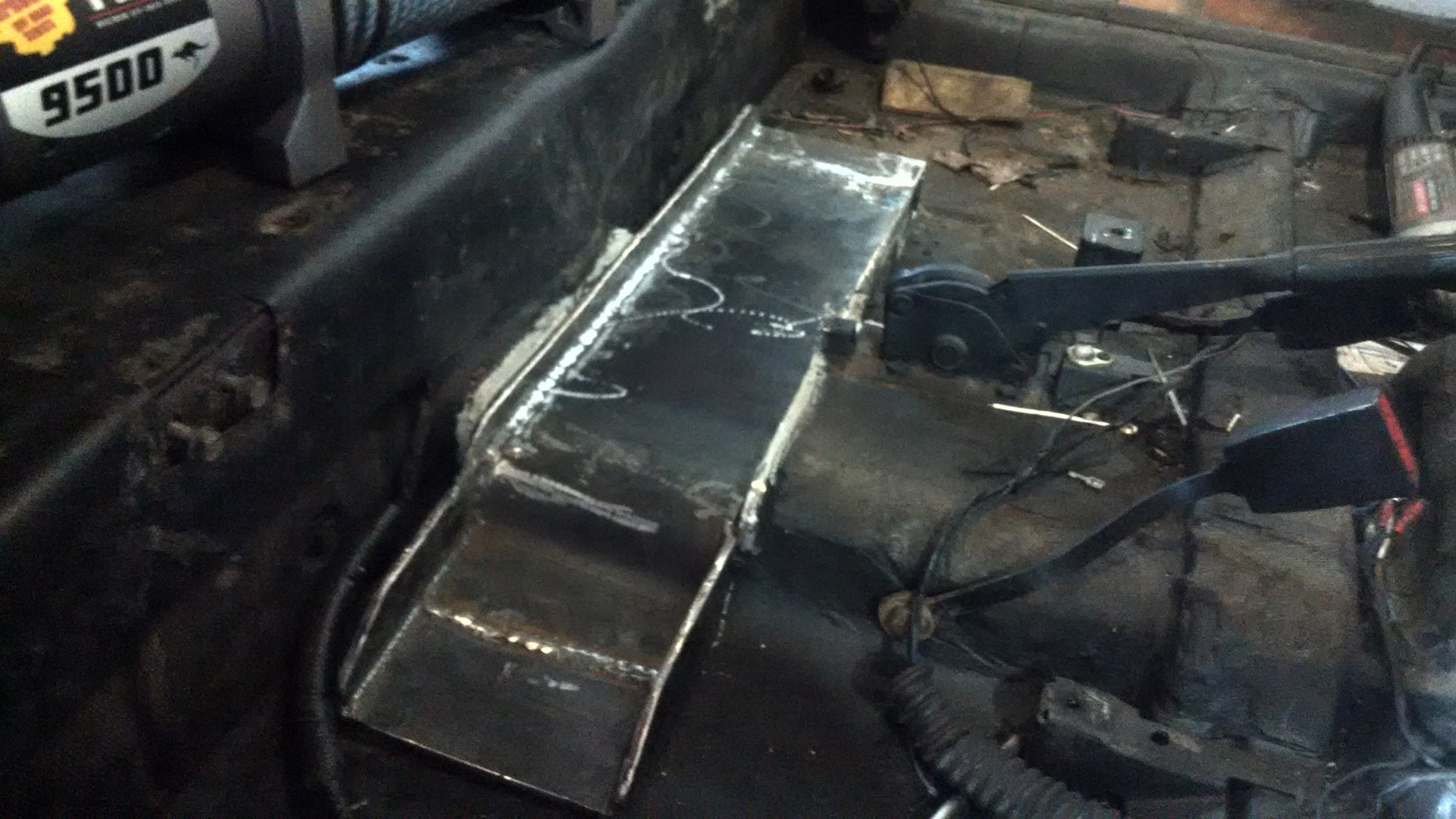

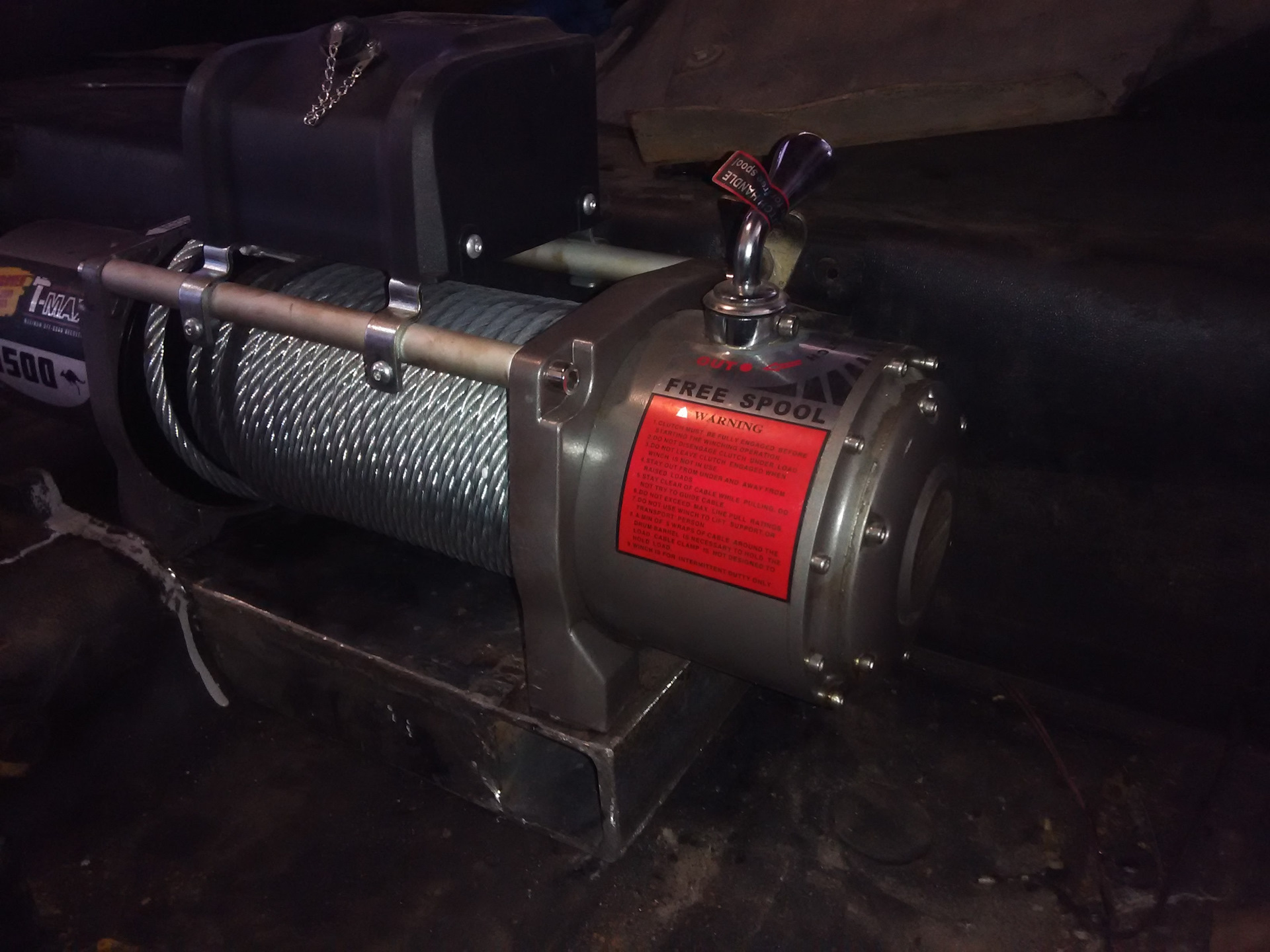

изготовили площадку из металла 6 мм, усилив ее сверху и снизу ребрами жесткости
площадка на своем постоянном месте жительства

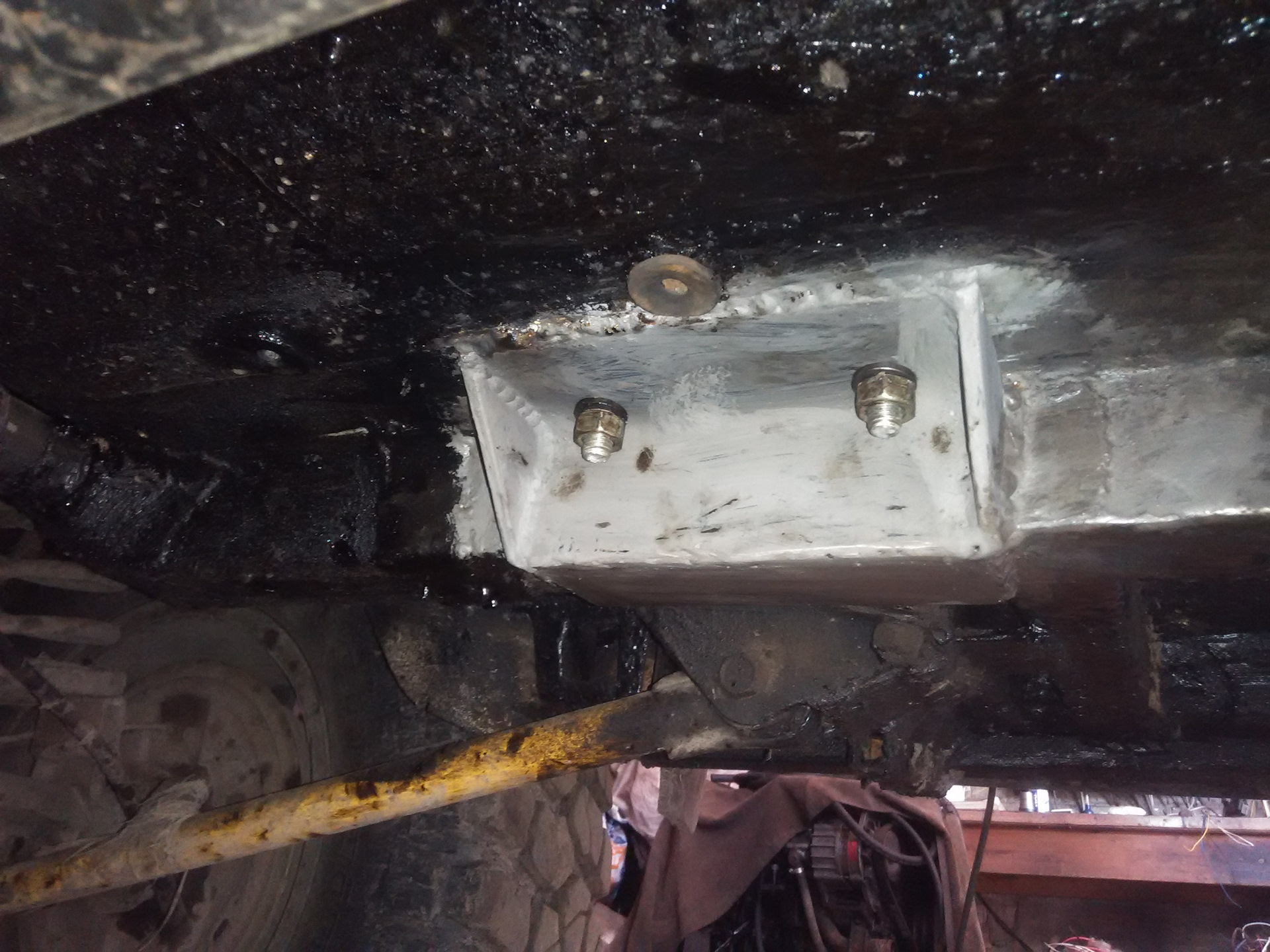

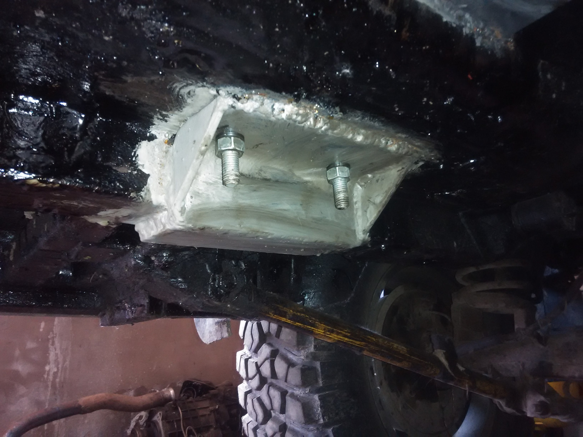

места крепления к лонжеронам также усилили

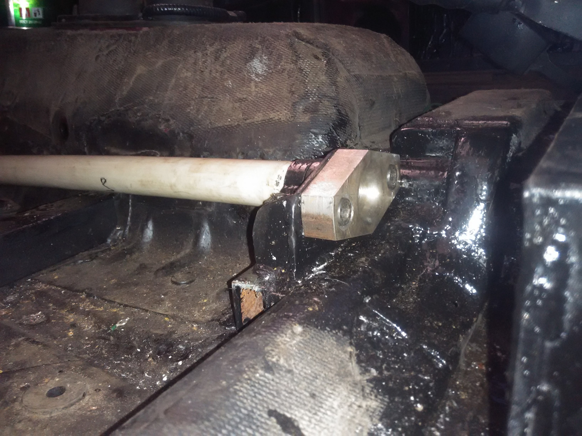

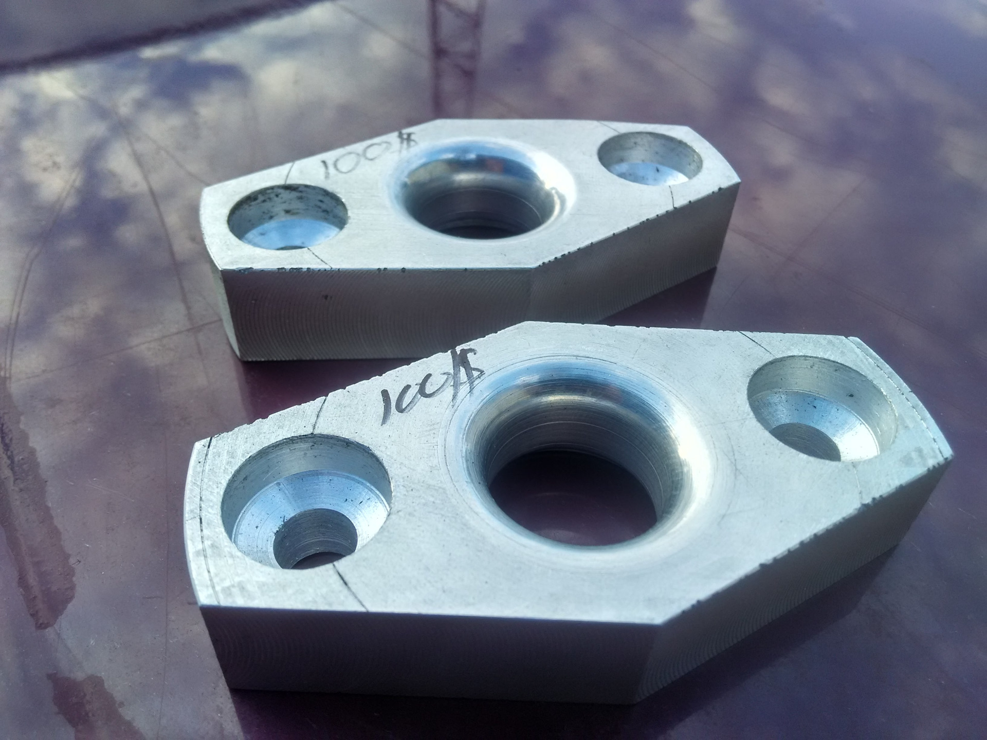

найдя чертежи клюзов, заказали их у токаря

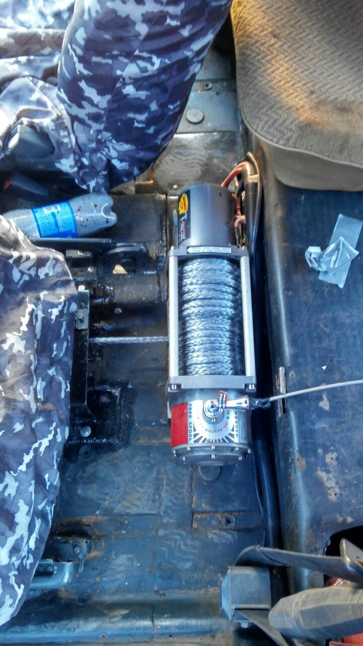

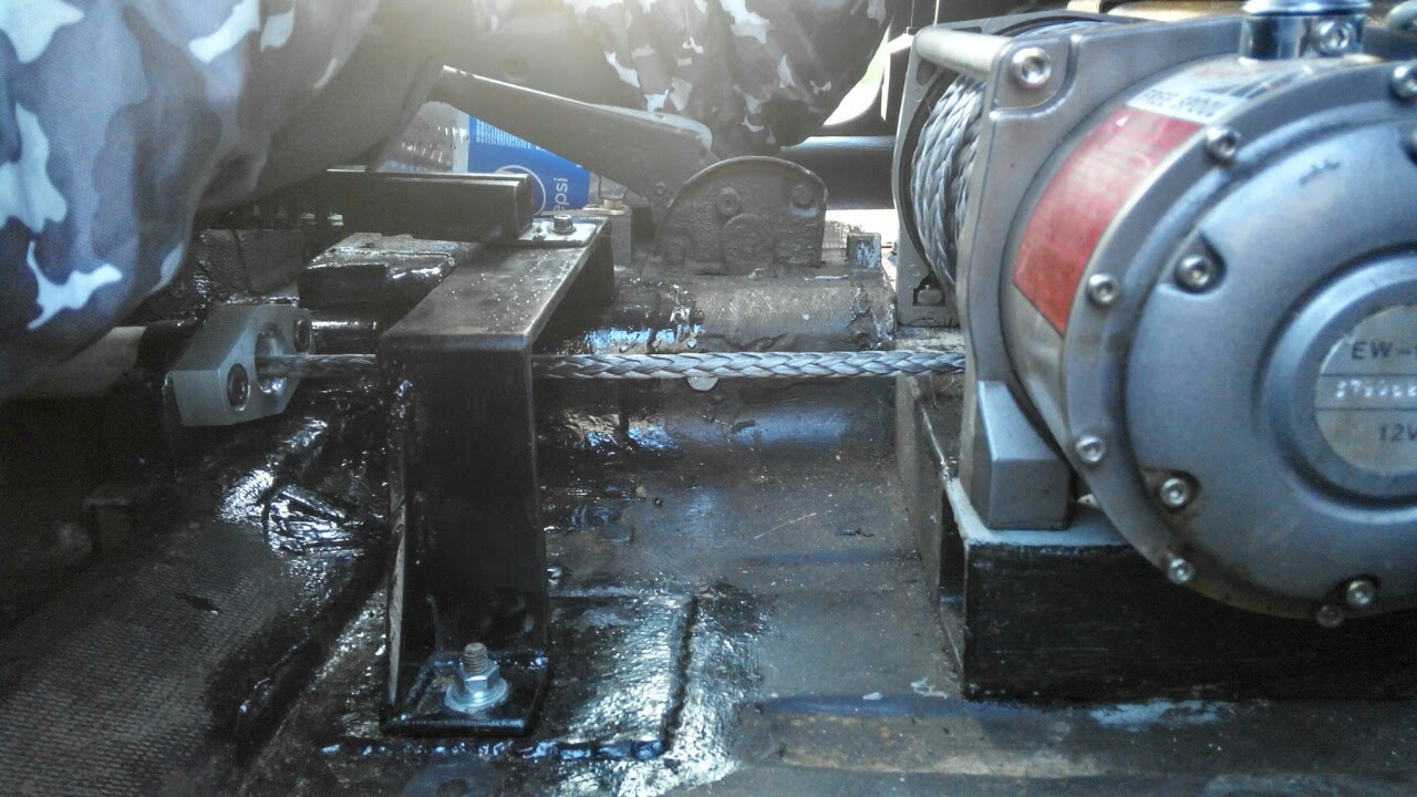

стальной трос заменили синтетикой
Немного пришлось переделать заднее крепление водительского сидения

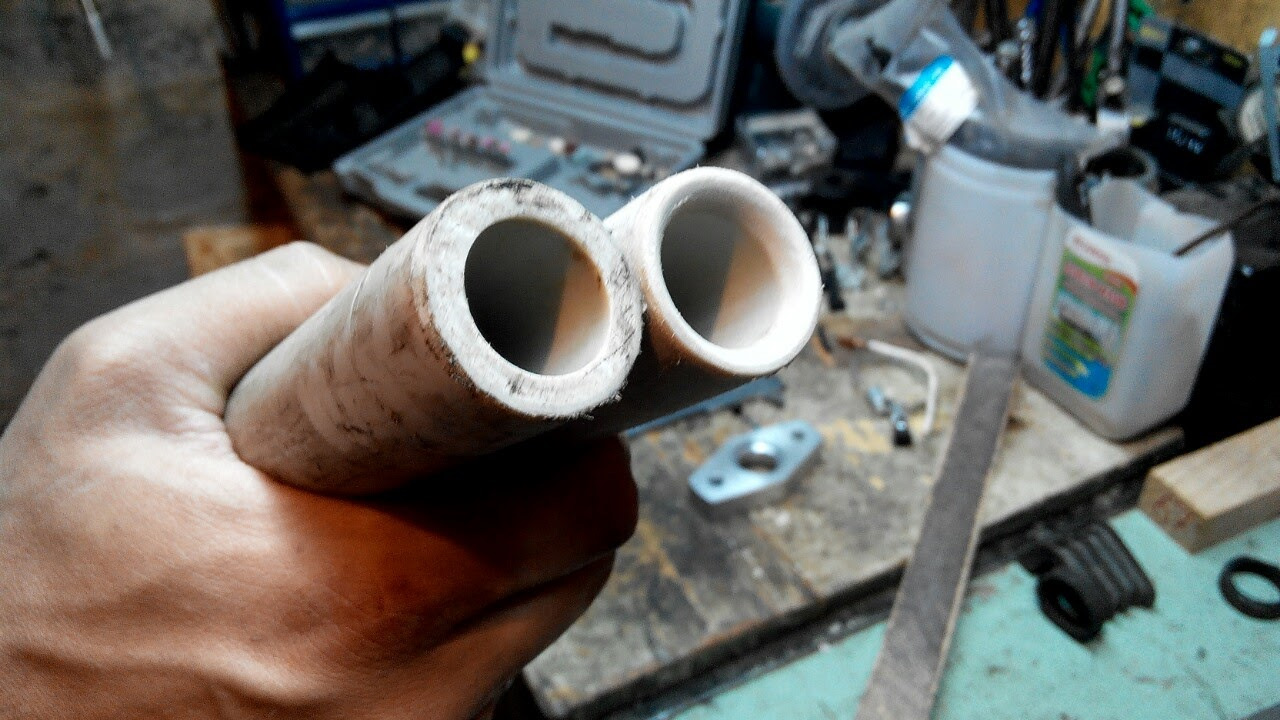

трос пропустили через водопроводную пластиковую трубу
трубу по краям пришлось немного закруглить, чтоб избежать механического повреждения синтетического троса
Комментарии 3
машину не разворачивает из-за смещения клюза?
Нет. Всё работает как часики :-)
