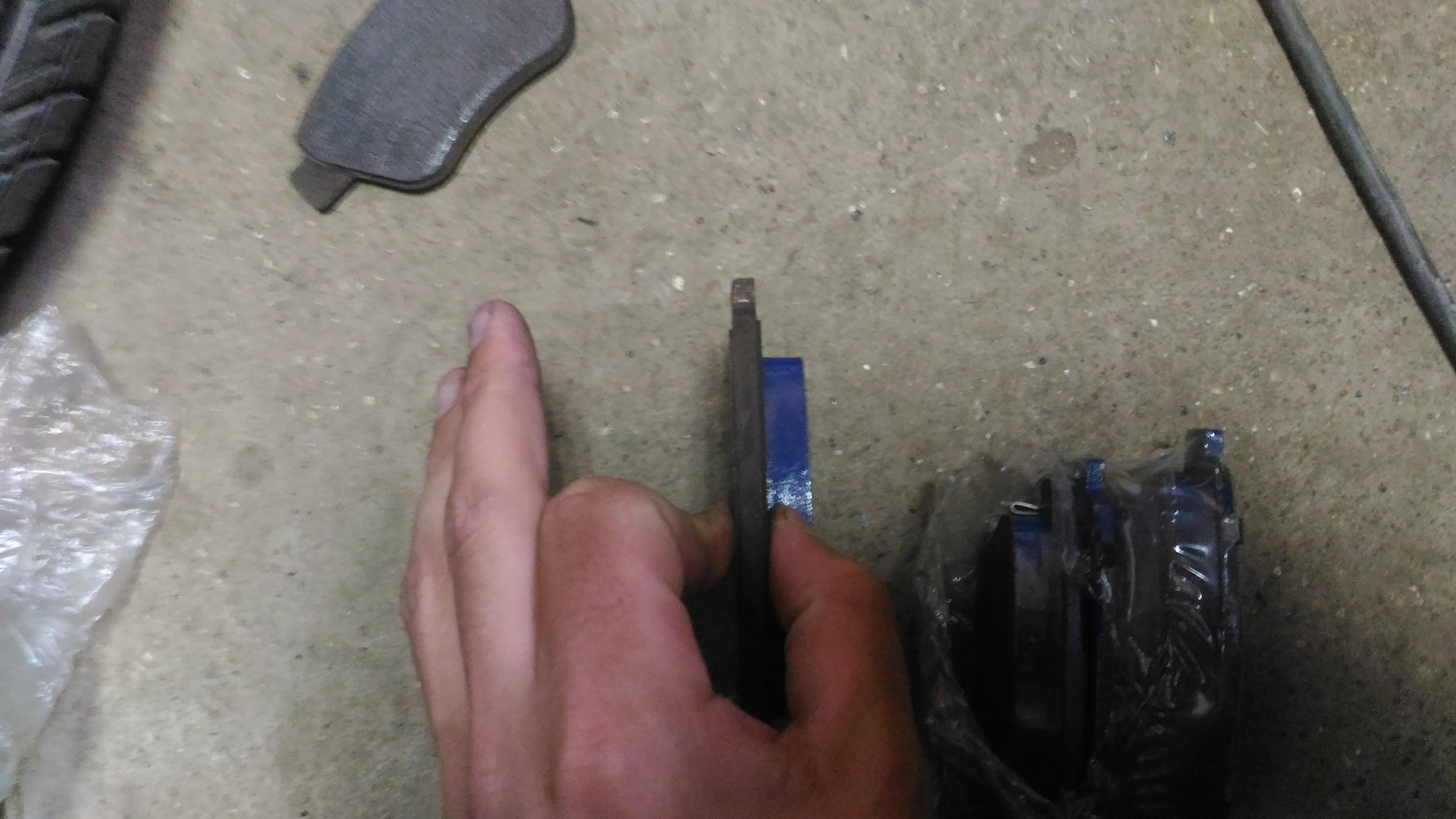

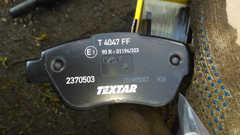

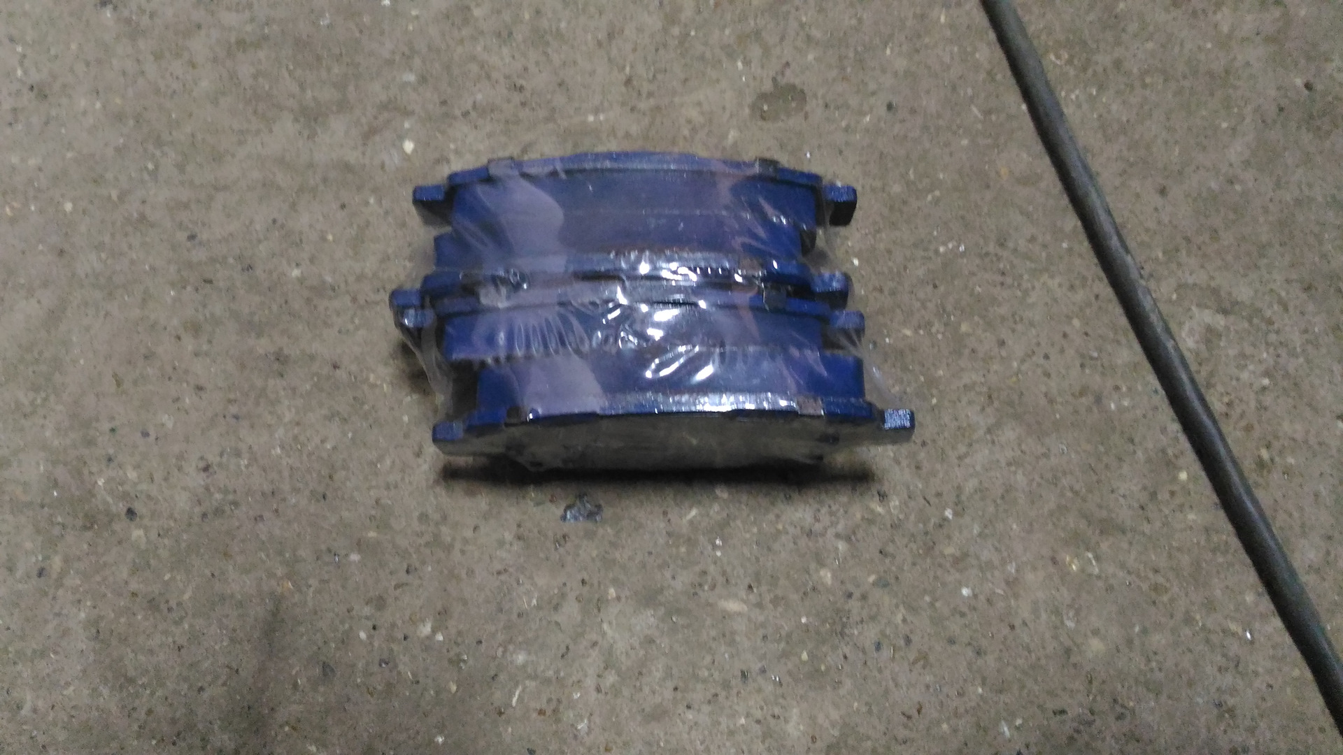

Всем привет. Ехал из деревни, решил остановится зайти в магазин за водой, и тут при торможении начался шум, скрежит. Я чутка так испугался пошёл проверил колесо на половину спущено, накач. Еду решил остановится проверить колёсо и ситуация таже скрежит. Вышел глянул колесо целое. По поворачивал колесо и нет ничего. Думал колесо скинуть глянуть но времени не было, маму на работу надо было отвезти. Вообщем 150 км так и ехал каждое торможение скрежит. Доехал ночью в 11 ночи без проишествий. Позвонил другу он сразу приехал. Сняли колесо поммотрели ну там колодки просто не ту, изношена. На след день поехали на работу. Только сегодня всё сделал. Колодки оригинал в магазине стояли 2тыс я так чутка в прихерел, пошёл даль искать нашёл за 950руб вот другое дело)

У меня были подобные симптомы при торможении и, так же как и у тебя, стёрлись колодки в ноль с правой стороны. С левой еще было около 2мм.
Вот вот. А слева ещё нормально
