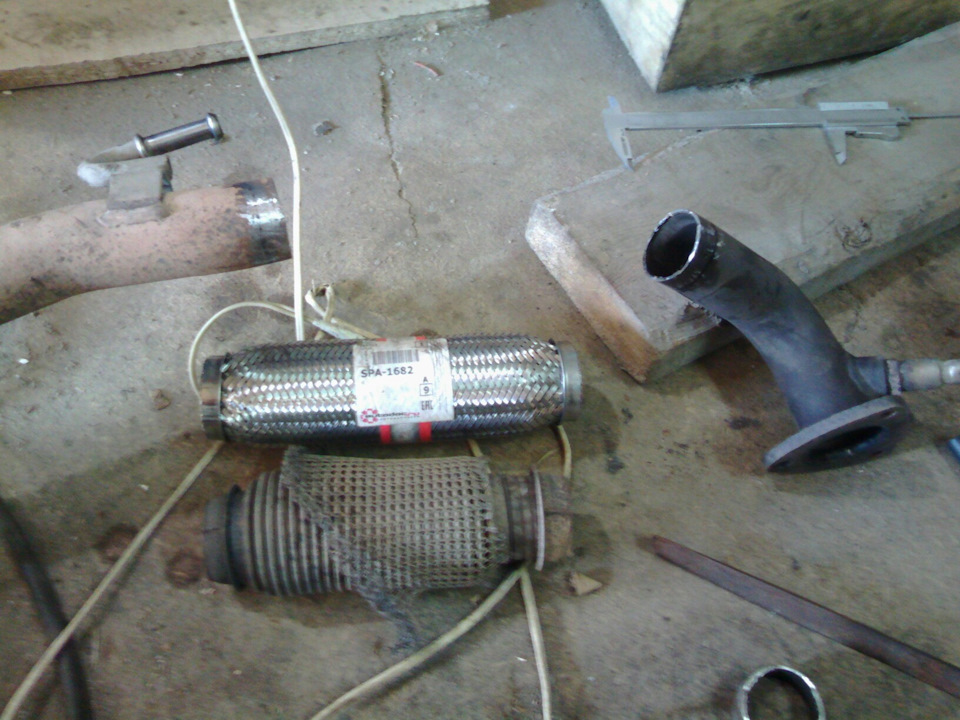

После ремонта выпускного коллектора www.drive2.ru/l/8949836/ счастье оказалось не долгим. На холодную машина стала шуметь как дедушкина копейка. Не залезая под машину нагуглил, что к 100тыс.км. конец приходит гофре.
Заказал:
-Гофра 265311 BOSAL, 230мм
-Прокладка двигателя 6Q0253115A VAG
-Хомут глушителя 265129 BOSAL

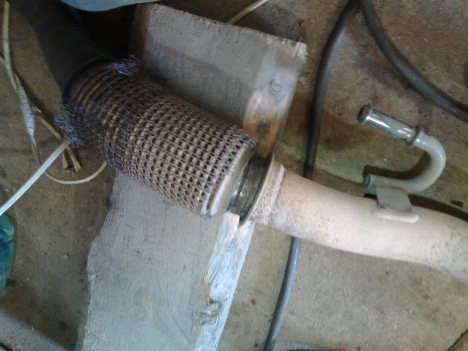

Итак, снимаем защиту двигателя. Отсоединяем разъем второго датчика кислорода. Откручиваем глушитель. Для этого откручиваем 3 винта от соединения с катализатором и отрезаем болгаркой старый хомут сзади (даже не пытайтесь открутить, крепеж прикипает намертво!).
Видим следующую картину:
Отрезаем гофру. Не знаю почему все покупают гофру 230 мм? На моей машине идеально бы встала 200мм (BOSAL 265-309). Нужно было брать её!
Далее, наживляем глушитель обратно на свое место. Примеряем новую гофру, ставим маркером метки. Снова снимаем и несем в соседний гараж к аргонщикам. Там по моим меткам мастер вваривает новую гофру.
Собираем в обратном порядке. Ставим новую прокладку и новый хомут.
Заодно снял термоэкран с выпускного коллектора. Осмотрел коллектор сверху и снизу. Спустя 7000км никакого намека на новые трещины.
Заводим машину и снова слышим немца, вместо Жигули! Ура, шум побежден! Теперь, надеюсь, надолго.

Гофра сильно шумела? Как определил? У меня трещина была, заварил, кат убрал, обманку поставил. А рык все остался. На холодную сильнее рычит чем на прогретую!
Может быть из за того что прокладки прогорели в местах крепления коллетора или же прокладка после каталика с выхоопной, и при нагрузке на двс оттуда рычит?
Залезь под машину. Если гофра сечёт то увидишь.
Может быть трещину с нижней стороны коллектора пропустил?
Еще как вариант — без катализатора такой звук стал.
Я когда брал машину такой рык и был но каталик был тоже
