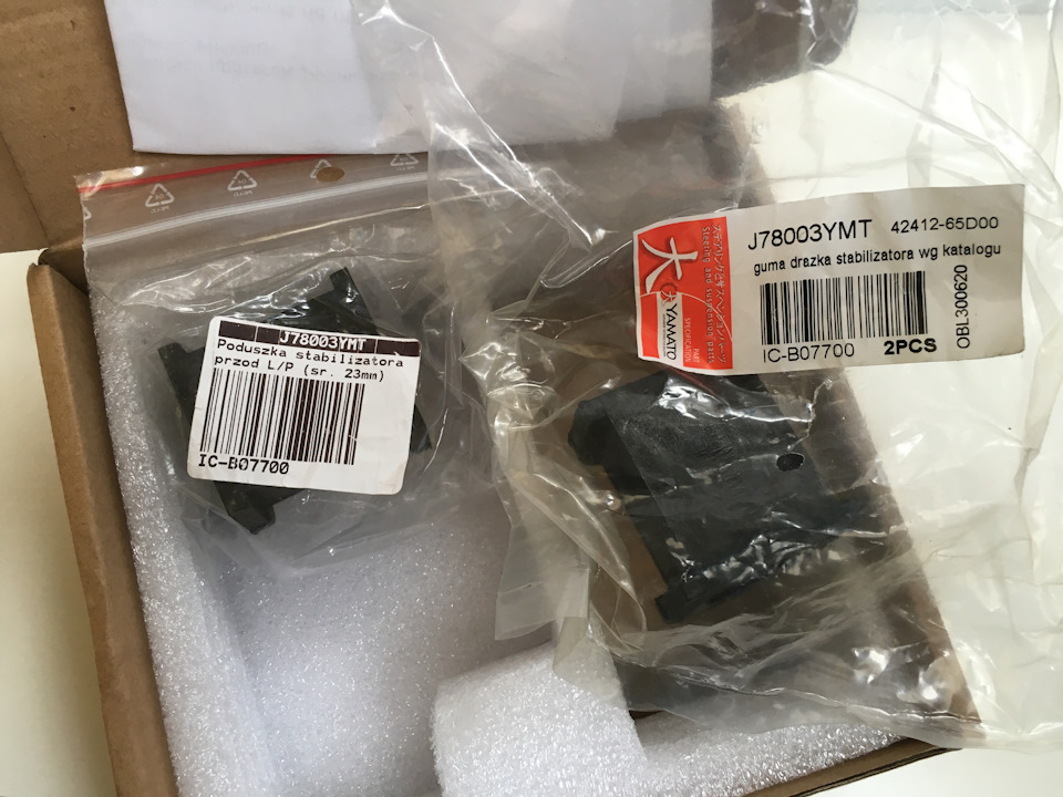

При своем пробеге подвеска у машинки в норме за одним исключением — втулки стабилизатора. Портят все впечатление и гремят очень ощутимо на кочках и колдобинах. Так что первым делом я заказал новые в одном из онлайн магазинов и уже на следующий день полез их ставить. К слову стоят они очень дешево 56 грн за штуку ($2) фирмы Yamato (правда вторую прислали польскую, на ощупь была мягче)

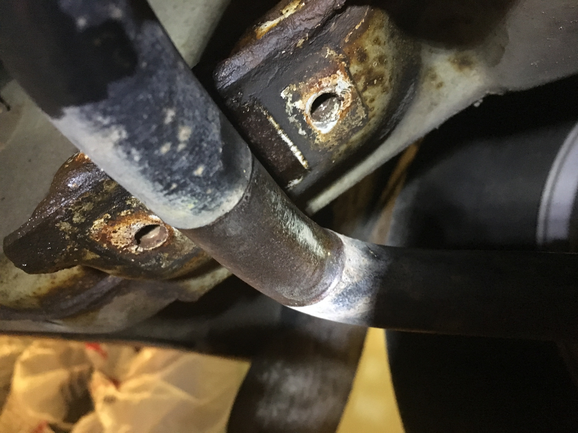

В отличии от родных новые быле цельные. На фото видно износ.
Хотел было сделать все по уму и полностью сняв стабилизатор, натянуть втулкы с концов. Но не тут то было. Ни одну гайку с рычагов стабилизатора после двух часов мучений с применением разных там ВД-шек и других спец средств скрутить так и не удалось. Прикипели намертво. Решил резать. А как придет время рычагам заменить еще раз.

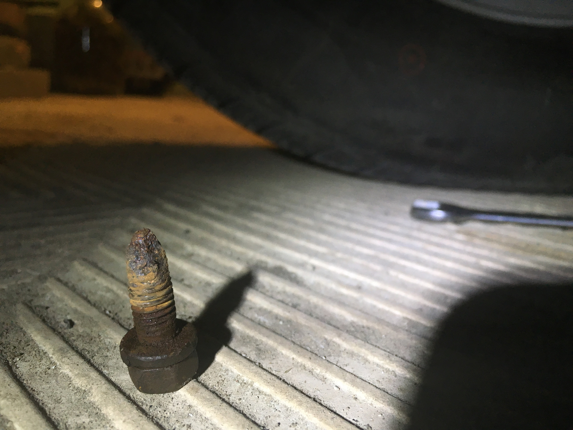

Болты крепящие хомуты стабилизаторов тоже "подустали". Выступ на раме представляет собой некую косынку с несколькими отверстиями для дренажа. Естественно вода оттуда так просто никуда не девается и болты, торчащие внутри, ржавеют. Так выглядит самый печальный.

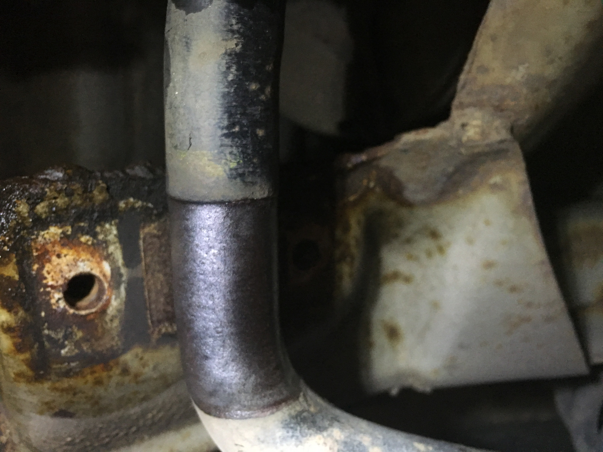

За сто тысяч стабилизатор подъело и заметна ступенька.
Новые втулки смазал внутри. Болты заменил, закрутил смазав графиткой.

Я сломал два болта, когда откручивал крепления втулки — потом столько было секса с ними. Обычное сверло не берёт — сильно твёрдо, брал с победитовым наконечником и еле как высверливал остатки. Там беда с резьбой в подрамнике — гниёт. В итоге нашёл длинные болты и прикрутил насквозь.)
Ставил в прошлом апреле Yamato J78003YMT, отходили где-то год (все город ~ 10 т.км) и началось покрякивание при наездах на "полицейских", но за эту цену — можно катать ))) Брал тоже в Экзисте, цена год назад аналогична.
Читал что ходят максимум тысяч 30 (хорошие). Менять их очень легко.
