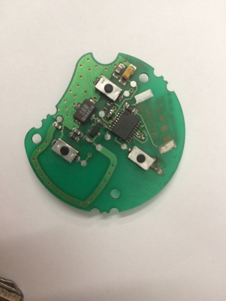

На работу, по пути забираю Жеку, микроскоп, паяльник в руки пропаиваем все подозрительные места, особенно межслойные переходы, виноват кстати был один из них- тот который под чипом- его пришлось отпаять, чтобы пропаять переход. Отмываем контакт спреем и спиртом.
ЧУДО! Все работает!
Теперь предистория.
Ключи от пепелаца нам достались в таком же состоянии как и сам пепелац в кошмарном состоянии, валяющимися на сиденье в куче селикогеля, среди мисочек заполненных тем же химикатом, пытавшимся видимо когда то бороться с влажностью и разрастающейся в этой влажности плесенью. Ключ о котором велась речь, удалось спасти. Недоключ остаётся неполноценным до сих пор, несмотря на то что с ним были проделаны все аналогичные манипуляции. О его не полноценности смотрите видео.

У нас ключи без батарейки и пару дней были, не отвязывались. Проблема в другом, наши ключи долгое время хранились в сырости, поэтому всё окислилось и межслойные переходы отгнили.
