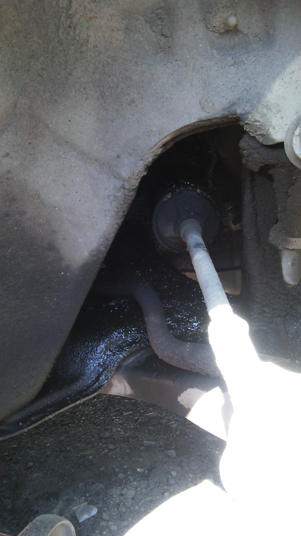

Пока машина стоит, оттираю подкапотку от масла, грязи, откуда бежит понять пока не могу, поэтому оттираю всё до куда рука дотягивается))
1) Место крепления шланга ГУР и рейки — правильно одет шланг?
2) Привод, видно зазор — так и должно быть? если нет, куда смотреть, как лечить
3) Что за датчик на коробке, опять таки всё в масле и не факт что с него давит

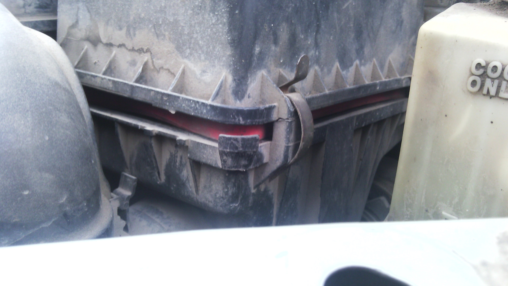

4) фильтр воздушный — по защелкам вроде как нормально, крепко защелкиваются и держаться. а визуально что за фигня? или у всех так

Масло может давить из датчика давления масла, он там где-то рядом с масляным фильтром. У меня так весь двигун был засран пока датчик не поменял, если это действительно масло. Ты пальцем ткни, поразмазывай и понюхай. Сравни с запахом остальных жидкостей (типа гидрача, коробки и т.п.) Меня так пытались убедить, что у меня коробас течет, а оказалось это прокладки на маслянном поддоне текли. Разница в стоимости работ в 10 раз. В коробасе сильно вонючее масло залито, а в двигле почти не пахнет.
ага, спасибо — датчик давления поменял уже, с него текло будь здоров. Жижа в ГУРе стоит четко, думаю не он. В коробке пытался посмотреть пару раз уровень, непонятно)) но масло под замену, черного цвета
ну если поменял недавно, то имеет смысл оттереть движок в подозрительных местах да понаблюдать. Может и из-под клапанной крышки давить, но это маловероятно.
Про воздухан — такое ощущение, что фильтрующий элемент не от твоей машины. У меня так прям вровень с коробом становится, без щелей и каких-то углублений. т.е. по ширине и длине прям тютелька в тютельку.
Вот код если че 1457433959 BOSCH
тоже такая мысль была, заказал PAH023 PARTS MALL, посмотрю как будет
получил фильтр, встал как и у тебя вровень с коробом, теперь по человечески выглядит :)
фильтр просто самый дешевый купили TSN. Тоже себе такой ставил, так же торчало, поезжу пока, потом поменяю
