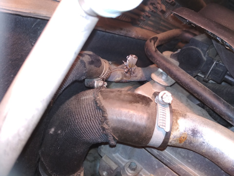

Счётчик подкрадывается к 100 тыс. км. Думал докатаю, потом сяду за пульт и распишу как всё прошло за первую сотню, ан нет чуточку не дотянул. Но в принципе не сильно грустно, просто не приятно. 10.06.16 после работы появился запах в салоне. Как то не обратил внимания. А вчера полез после выходных помыть коврики, а там …
В сильных сомнениях "Что это может быть?". Хочется думать, что только хомут дал слабину. Вопрос в том : Как туда добраться и рассеить все свои сомнения. Смотреть буду в субботу, так как надо ездить на работу. Катать буду с дистилировкой. Заранее спасибо за Ваши советы.

Привет))) Скорее всего радиатор печки приказал долго жить)))) Уже менял на батином ховре 11 г.в.
Спасибо за участие! Сегодня по бороздил просторы нэта, и тоже прихожу к такому мнению. Вопрос: как до него добраться? Есть какие нибудь сложности? Возможно пока на лето радиатор снять и поставить "клюшку", т.е. закольцевать систему?
Привет))) Полное снятие торпеды) Сложного только если акуратно снять пластик))) Лучше купи наборчик для снятия пластиковых деталей, я боялся только за них, еще момент обязательно сними клему акума) не заводи машину при снятых фишках подушек ошибка вылетит))) Я полностью снимал корпус печки, кромсать не стал! Если не торопясь 1 день) Было бы место, запчасти разложить) Мануал мне помог)))
Саша, добрый день! Что думаешь на счет "клюшки", чтобы закольцевать систему?
Были мысли у нас с батей, но решили делать по нормальному) Кольцо ето вариант доехать домой) (ИМХО), Кондеем не пользуешся?
Нет, кольцо это вариант когда пока закажу деталь, пока она доедет до меня, недели 2 уйдет. а на работу надо каждый день по 110 км в оба конца. Поэтому на выходных пока сниму, определюсь с объемом работы и деталей. А в понедельник на работу. Но, как вариант кольцо не исключается. Еще раз, спасибо за участие.
Тогда базара нету))) Удачного выздоровления)))
))) Спасибо

В воскресенье начал разбирать частично (бардачок), чтобы глянуть. пришел к мнению, что панель буду снимать один раз, после получения радиатора. Закольцевался превосходно под капотом. Радиатор печки к кондиционеру никакого отношения не имеет, работает как часики.
