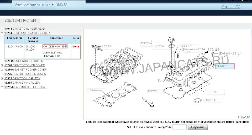

Собственно сам вопрос: одинаковы ли крышка головки блока (клапанная) на наших машинах с двигателями qg15de и qg18de?
При замене прокладок у себя заметил трещину на крышке, хочу заменить, на разборе есть от qg18de, интересует подойдет ли на мою qg15de.
Комментарии 9
А за сколько нашли крышу?
1500 рублей
Я по каталогу просто смотрел. Вот что смутило, почему и заказал спокойно:
от 1,8 длинее
у мене 5 дней назад была такаеж ситуацея трещену нашол решил менять таквот прокладка оказалась от 1,8 неподошла по дляне.
Опочки. Неожиданно. Ну у меня крышка от 1,8 уже едет. Теперь на месте смотреть уже буду. Спасибо за комментарий! Вчера бы его, не договорился бы по крышке)
Чесно лутше пробуй ато я прокладку немог подобрать все з отверствиями под болты ы пишет 1,5 и 1,8 потом нашол ту что нужно только в паз пишет 1,8 но у меня 1,5 она подходит а те что на 1,5 я заказывал задлиние я понял что есть разние 1,8 и 1,8
Хотя по коду уменя такойже как твой
Нет
одинаковые, судя по каталогам
Вот и я по каталогам смотрел вроде одинаковые. там написано вроде qg15de+qg18de
