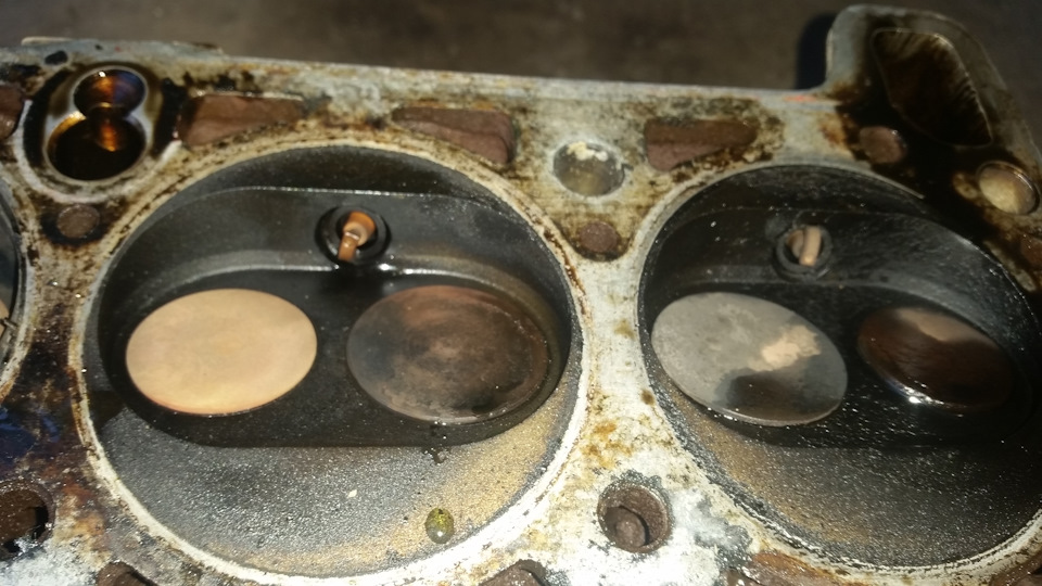

снял голову, отдал на шлифовку и притирку… дня 3 будут делать, очереди… вот задумался, а если поставить гидрики и рампу, будет тише, не надо регулировать … кто нить ставил?

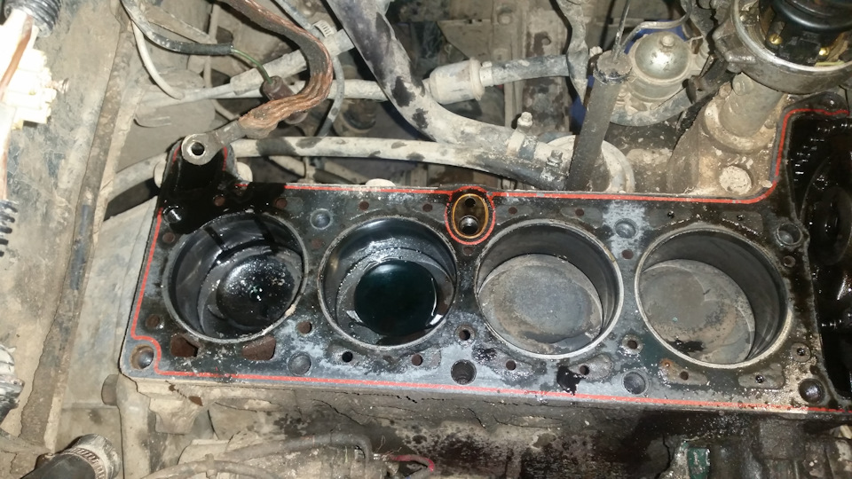

А в первом цилиндре поршень другой стоит? От чего?! Или мне кажется!
да мне тоже кажется, что 3 и 4 другие они.
trofi08
вроде как отблеск от зеркал цилиндров
