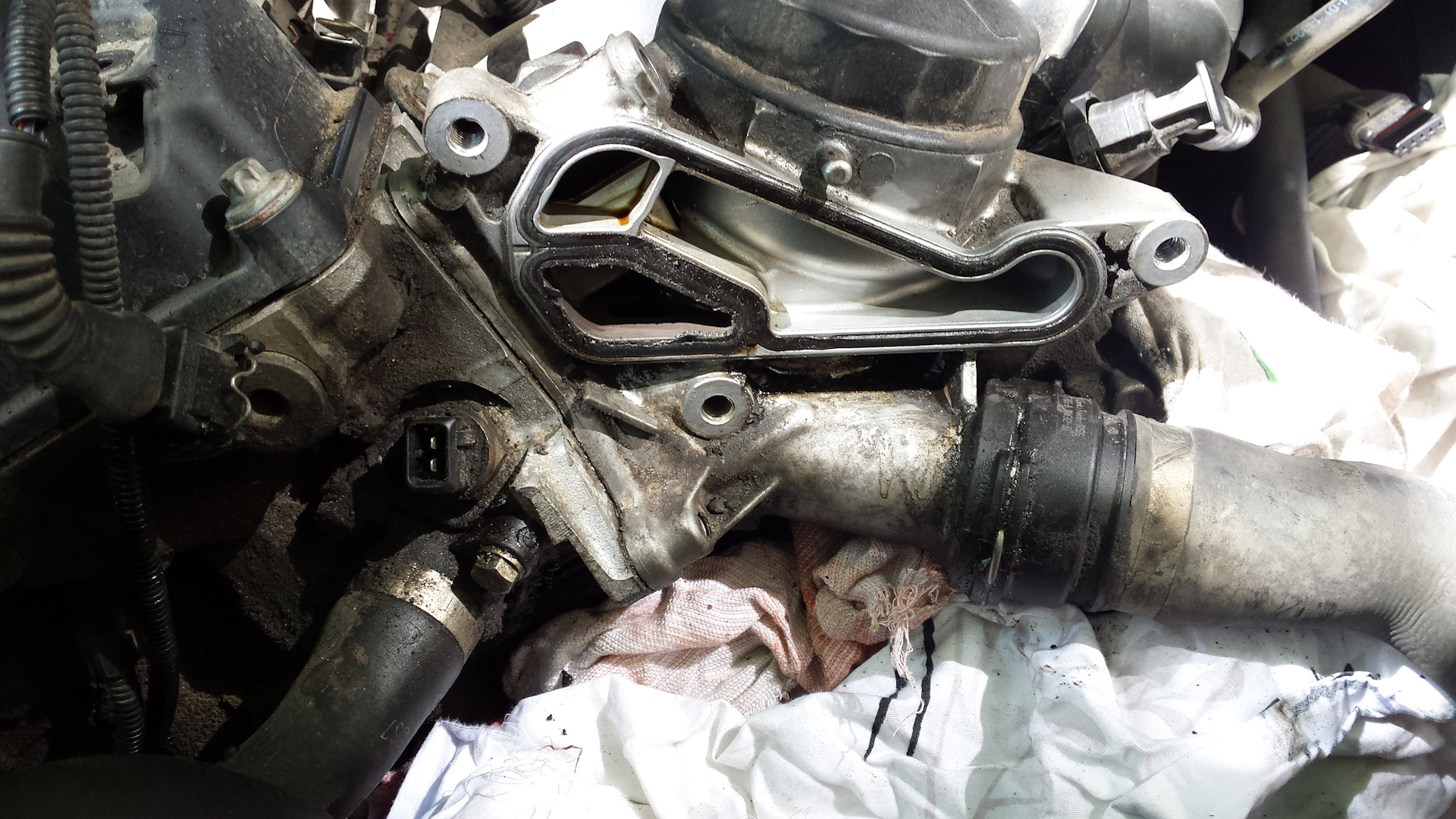

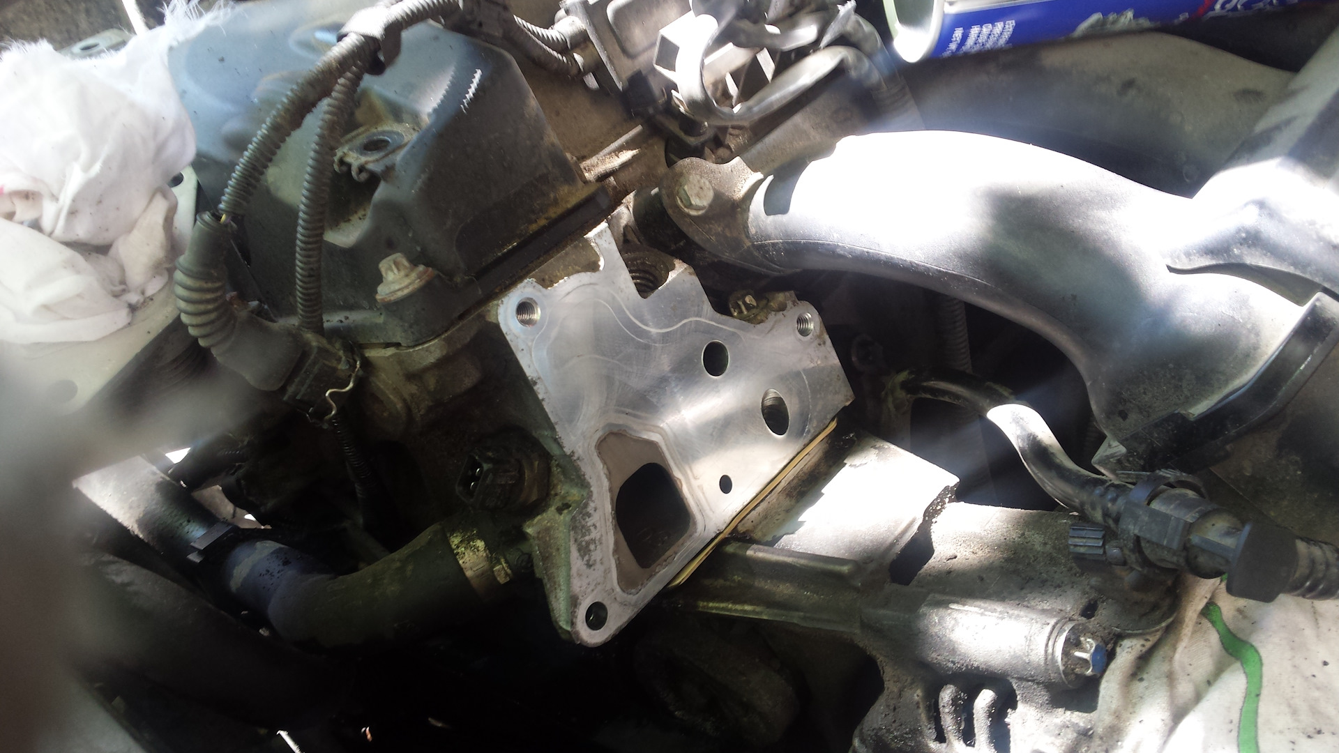

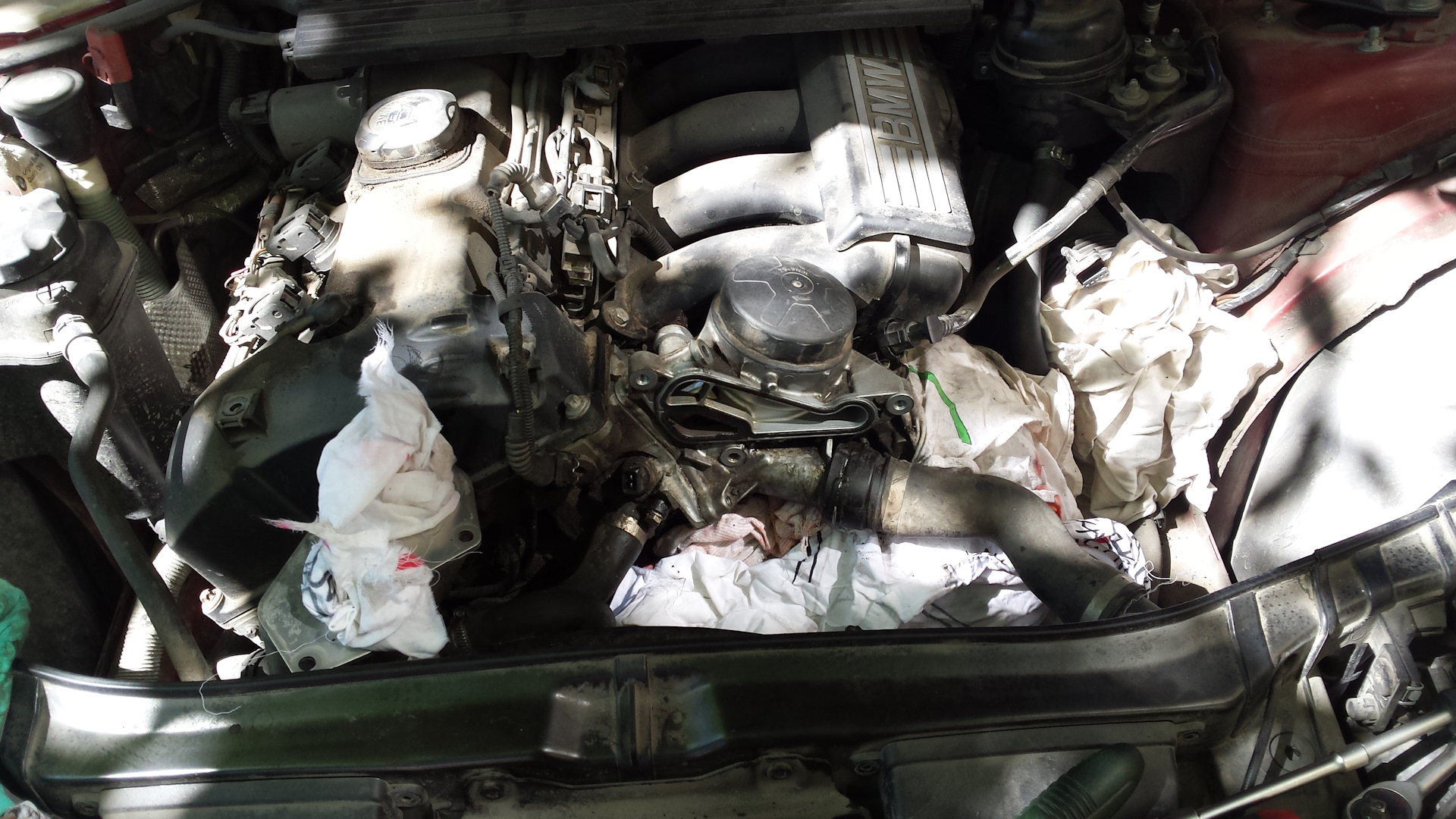

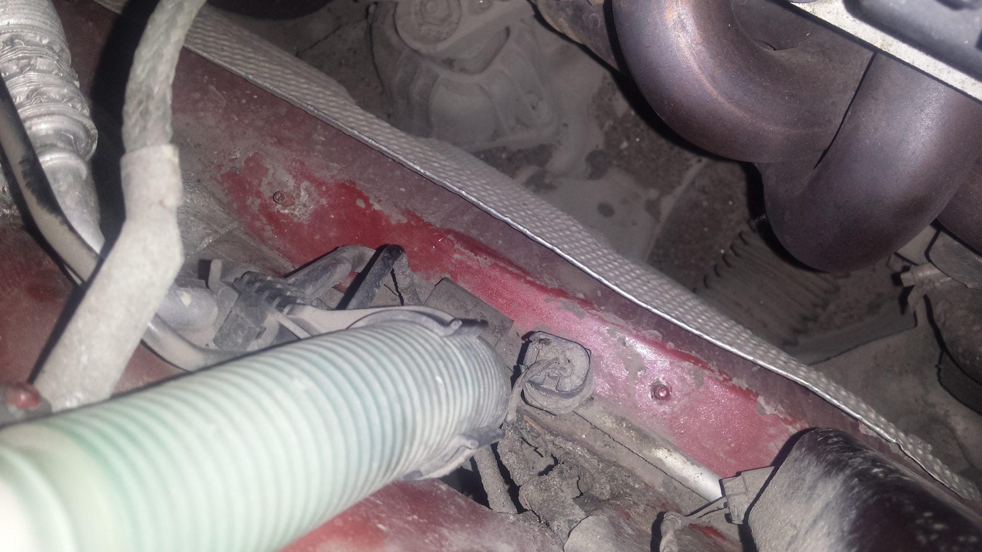

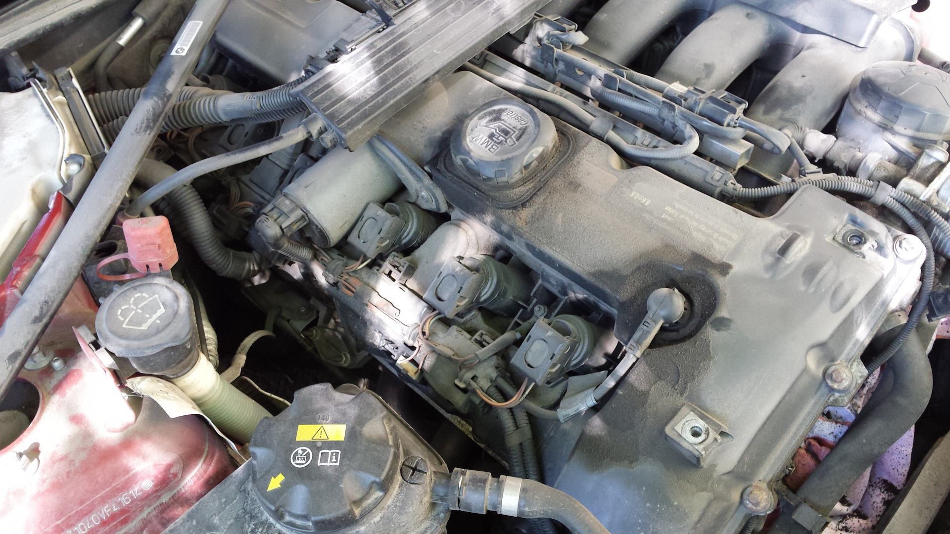

Вот наконец я их сменил, спустя год)) делал не торопясь, оказалось все легко, коллектор не снимал, подлез и так. Все было засрано ооочень сильно, не удивительно долго ведь текло) прокладки в труху мертвые, все разобрал, отмыл и собрал обратно, тряпок ушло много, потом прокачка системы охлаждения и в путь. Еще заметил течь прокладки из под датчика (кто знает что это за датчик?) и еще прокладку крышки масло горловины. Но это уже в сл раз. Фото готового процесса не сделал, как и с новыми прокладками, да и чего делать, все и так понятно, все новое и чистое))

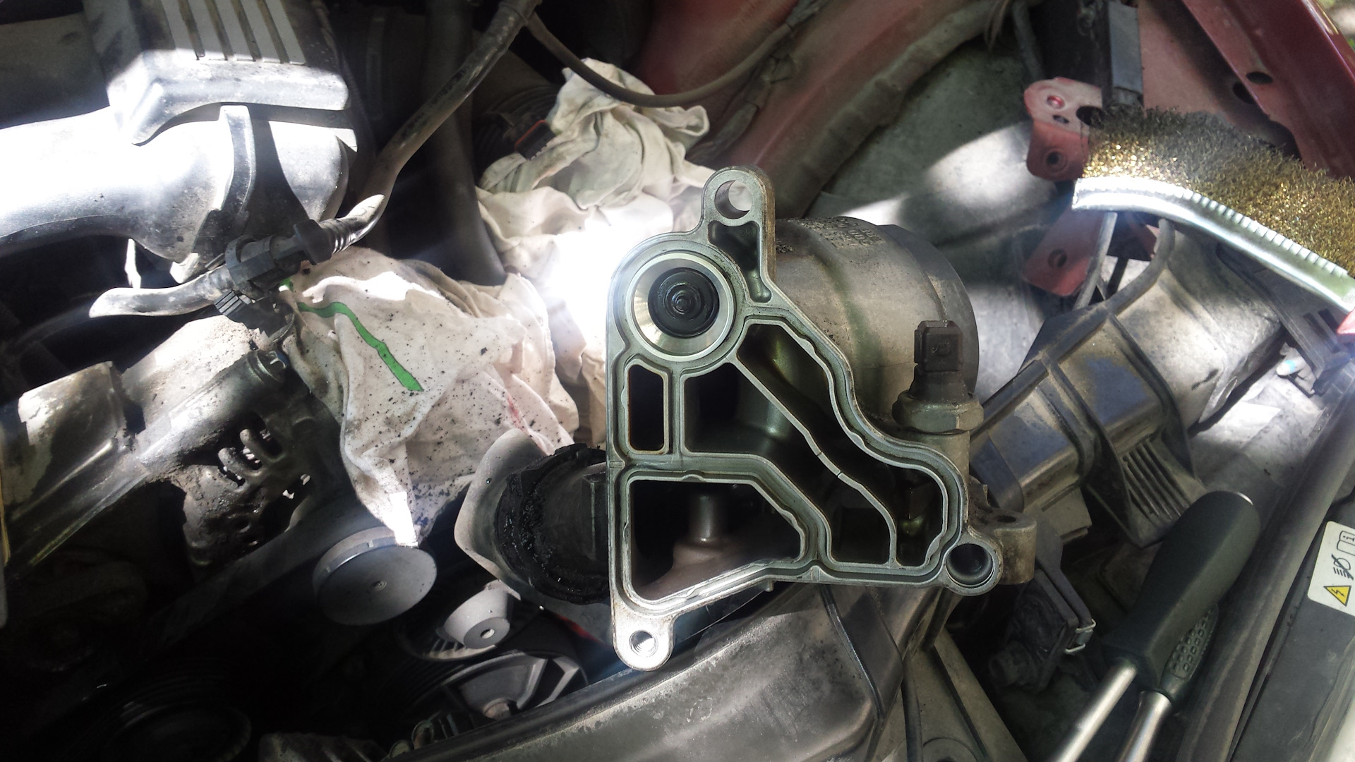

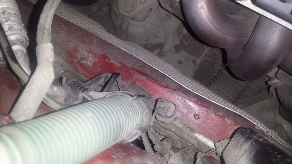

Еще почистил где трубка кондея, грязи тоже много.

датчик эксцентрикового вала.
прокладка его просто выковыривается? тоже течет, купил — в выходные хочу поменять
Прокладка чего, теплообменника?
не, где провод сверху крышки в датчик эксцентрикового вала вставлен
