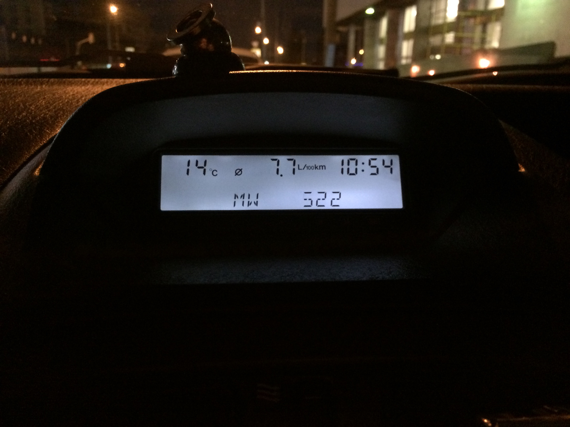

Давно хотел, чтобы все приборы были в одном "стиле", все никак руки не доходили)
На праздниках затарился светодиодами и вперед!))
В приборку и номер поставил габаритки Philips Blue Vision W5W 12V\5W по совету Дениса
В печку, пепельницу и БК — светодиоды.
Ничего не паял, все можно поставить в родные патроны.
Просто смотря какие брать.
Фотку забыл, чуть позже запилю)

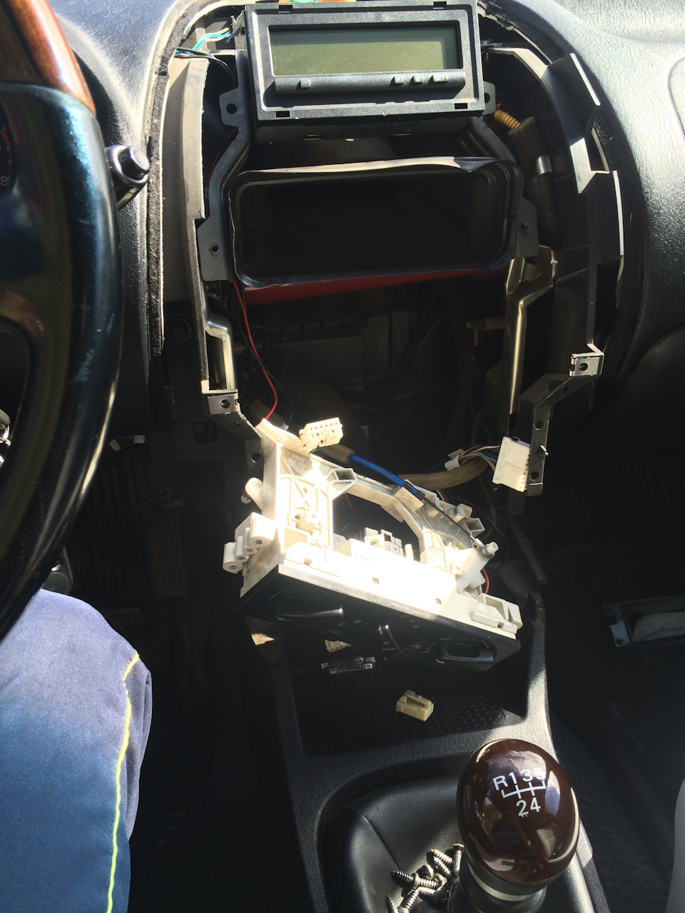

Ничего сложного в разборе центральной консоли особо нет, все разбирается за 20-30 минут.
Описывать наверное нет смысла, все рассказано уже и не раз, да и потом интуитивно понятно)
Ну и результат)
Фотки конечно не отражают всей действительности)
Забыл еще сфоткать освещение салона и номер)
Потом дополню)
Ну, собственно все, на ваш суд:)

Как троса печки Отсоединитесь?
И еще, у них запас есть, Если на себя весь блок потащить?
ВСё разобрал, добрался до этого момента и никак, места мало, защелки не идут.
Троса очень туго отстегиваются, их поддевать чем то надо, но аккуратно, чтобы защелку не сломать. Запас есть небольшой, блок без проблем вынимается как минимум до рычага КПП.
спасибо!
но ты менял лампочки в печке не отстегивая троса, как я понял? патроны достаются норм?
Не, отстегивал трос, просто на фото этого нет. Патроны достаются не очень легко, лучше иметь длинный пинцет под рукой.
