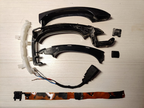

Ручки KeyLess, опция полезная и прикольная, особенно для забывчивых и лентяев. Ты подошел, машинка открылась ))) Но беда с ними … Прям с рождения … Работаю 2-3 года и все … Сырость, дожди, в общем влага попадает в ручку и микросхемы умирают … И ладно бы сдохли, но они начинают высаживать аккумулятор и привет, покупай новый аккум …
Вы вдумайтесь … влага попадает в ручку … ну что у немцев Бюргеров дожди чтоли другие ? а у нас кислотные ? И самая жопа засада что немцы не признают проблему ! Дилеры тупо меняют ручки … Вот такая беда.

Чтобы ручки не сосали батарейку, их отключают .

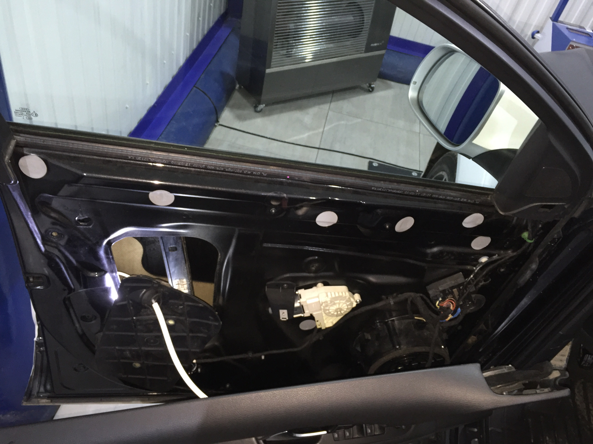

Разбираем дверь:
сдергиваем накладку ручки, там 2 болта, потом ищем еще 2 болта ;)
сдергиваем накладку карбона
с силой, но аккуратно отщелкиваем карту двери
далее по картинкам пробираемся вглубь и отщелкиваем фишку …
главное ее прицепить на стяжку или изоленту, чтобы не колбасила внутри и еще лучше будет ее изолировать от попадания влаги !
Потом буду думать что с ними делать… толи в ремонт, толи нафиг …

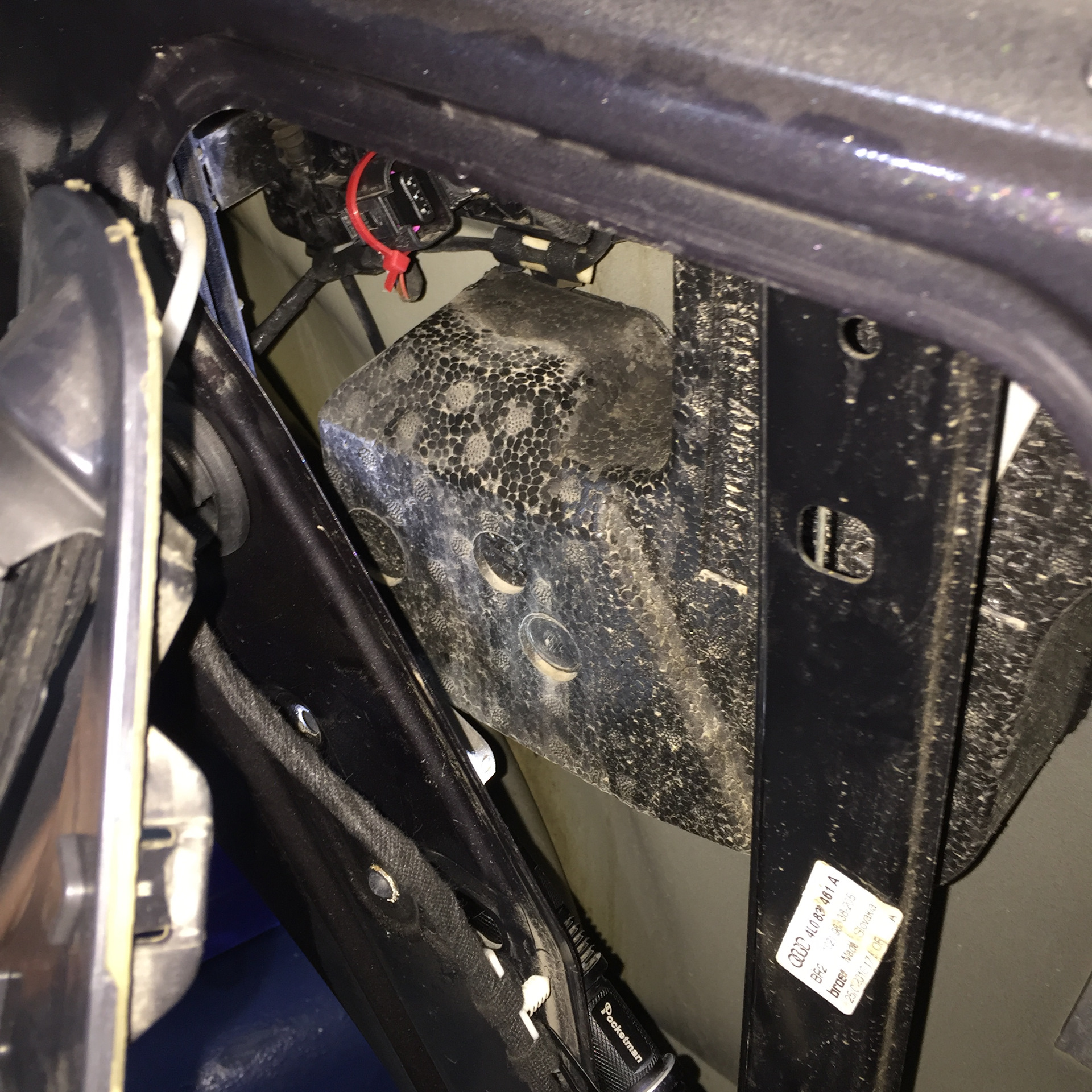

Привет подскажи для чего этот пенопласт на последнем фото, я как делал шумку его убрал, мешал опусканию стекол, но так и не понял для чего он
стеклам, у меня, он точно не мешает … стоит внутри двери, а вот зачем — ну видимо надо :) возможно чтобы создать дополнительную поверхность для жесткости
ну и мне не мешал пока не сделал шумку(www.drive2.ru/l/4660278/) а потом как этот пирог вырос внутри вот и место им не хватало пришлось выбросить
ilariu
Жесткость в области дверной ручки. Что бы люди не офигивали от бряканья металла.
Снимал замки дверей, пришлось отлепить. Валяются вроде где-то. Тоже закатал шумкой, теперь как двери танка.
