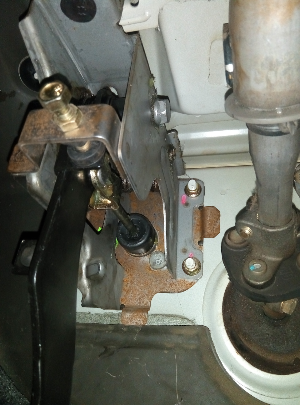

И так. Вам понадобится Ключи 14-15 накидные 2 шт. ( на худой конец рожковые ), Литол, тара под ( керосин, бензин или то, что у Вас есть под рукой для промывки), тонкая или просто отвертка (минус), кисточка, ветошь.
Откручиваем гайку на педали сцепления, снимаем штопор на шплинте, вытаскиваем шплинт, вытаскиваем болт, снимаем педаль.
Снимаем пружину. Отодвигаем пыльник штока. Снимаем стопор на штоке цилиндра
. Снимаем шток.
Все моем, вытираем, смазываем
и устанавливаем в обратном порядке.
Получаем удовольствие от проделанной работы. .
Я сделал так, вы можете сделать по-другому.
P.S. Можно капать масла не разбирая, можно мазать салидолом, не разбирая, даже WD 40 можно пшикать, НО на сколько хватит ? у всех по-разному. Главное это результат по оконцовке.

У меня скрипело, когда была влажная погода, замазал весь шток литолом 24, и забыл про скрип, просто из-за износа сцепления была очень тугая педаль, была повышенная нагрузка на узел, ну а после недавней замены сцепления, педаль теперь мягкая, и нагрузка тоже стала меньше, скрип пока не появлялся.

А то )). Она и так мягко нажимается, я днями ранее сцепление же полностью менял )). Самое главное. СКРИП. Он был побежден совместными усилиями.
