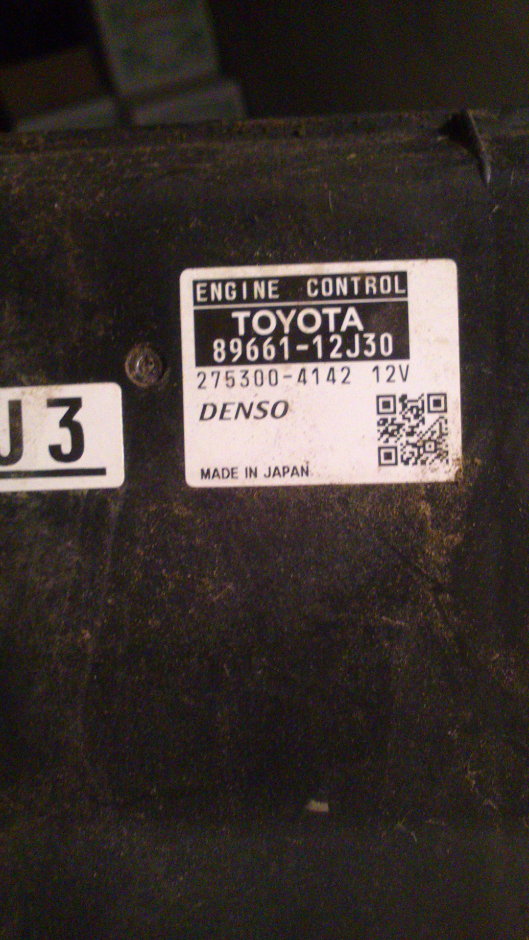

4. ЭБУ двигателя

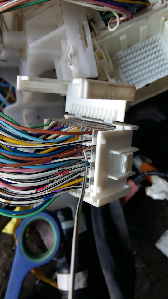

Что касается данной косы, то целиком ее менять не обязательно. Достаточно ограничиться тем, что перепиновать наш разъем А50 согласно схеме и добавить туда еще три пина с проводами. 26 и 47 пин идут в салон, 25 к фишке робота которая отвечает за положение нейтрали. + к ней надо подвести 4 и 5 пин от фишки датчика селектора на самой АКПП.

Нет, ЭБУ надо менять. ЭБУ двигателя работает и на управление АКПП. У автомата нет отдельного блока как у робота. По поводу электрика, я сам не электрик но ведь сделал! Схемы могу скинуть.

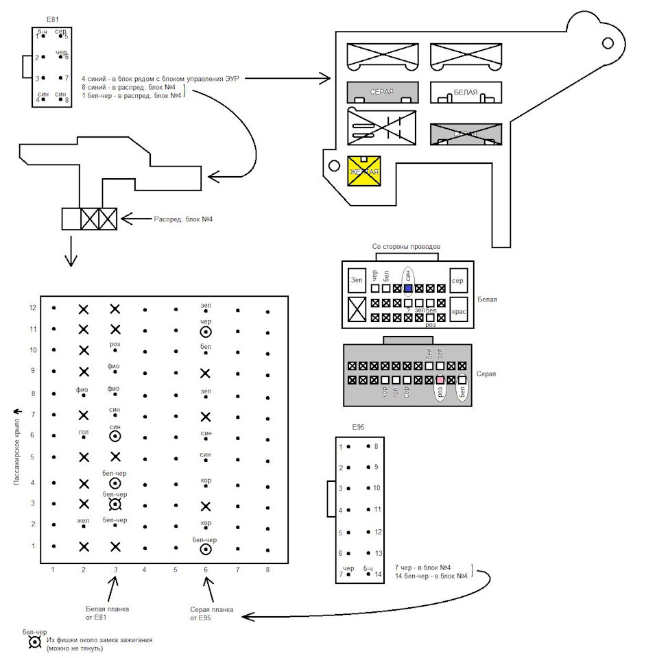

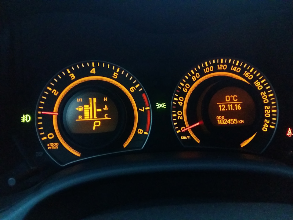

а индикаторы переключения скоростей работают? "P/R/N/D"
Да, работает. Делалось ведь для себя!)
Allex994
а можешь рассказать как подключить? потому что у остальных не работает
Необходимо дополнительно протянуть несколько пинов от селектора к распределительному блоку №3 согласно схеме.
Привет, не подскажешь, купил машину уже на акпп замена была робота, а индикация положения селектора на приборной панели не работает показывает постоянно 5 . Как узнать нужно панель приборов менять или провода тянуть дополнительные что бы видно было в каком положение селектор ?
Allex994
Allex994
Т.е. с разъемов е81 и е95 на селекторе тянем по два провода к распределительному блоку №3.

Так выглядит распределительный блок №3

Здравствуйте, вы от салонной косы донора отрезали фишки или они от родной подходят и их надо только перепиновать?
Выплел из косы донора нужные провода. В нашей проводке отсутствуют три пина на разъеме А50. Еще надо добавлять несколько проводов для индикации на приборке.
А сами фишки на селектор подходят?
Нет. Родные заматываем и добавляем две с донора.
