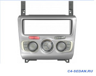

Панель с климатом под однодиновую магнитолу
98040755ZD
не, не мой вариант ))) Хочу сделать которку, которая с нештатной магнитолой будет работать, особо не нарушая работы штатного ГУ, чтобы можно было потом барыжить этой коробочкой ))) Цена думаю будет не высокая, порядка 5 тысяч, не более. А дальше довольно простая инсталляция в машине с подключением к нештатной музыке с хорошим звучанием
frog2050
98040755ZD
Тут панель в кругленькую сумму вылезет )))
Если её заказывать официально
А если у китайцев на барахолке или в других жарких странах ?
Не нравится мне такой вариант, при котором на панели появляется нечто инородное
frog2050
98040755ZD
Интересная весчь…цена правда не подъемная ) В идеале еще б кнопки под управление штатной башкой )
Под штатное ГУ, есть панели и ценник около 5т.р.
С этим проблем нет.
А вот именно с климатом и вырезом под однодиновую — проблема.
