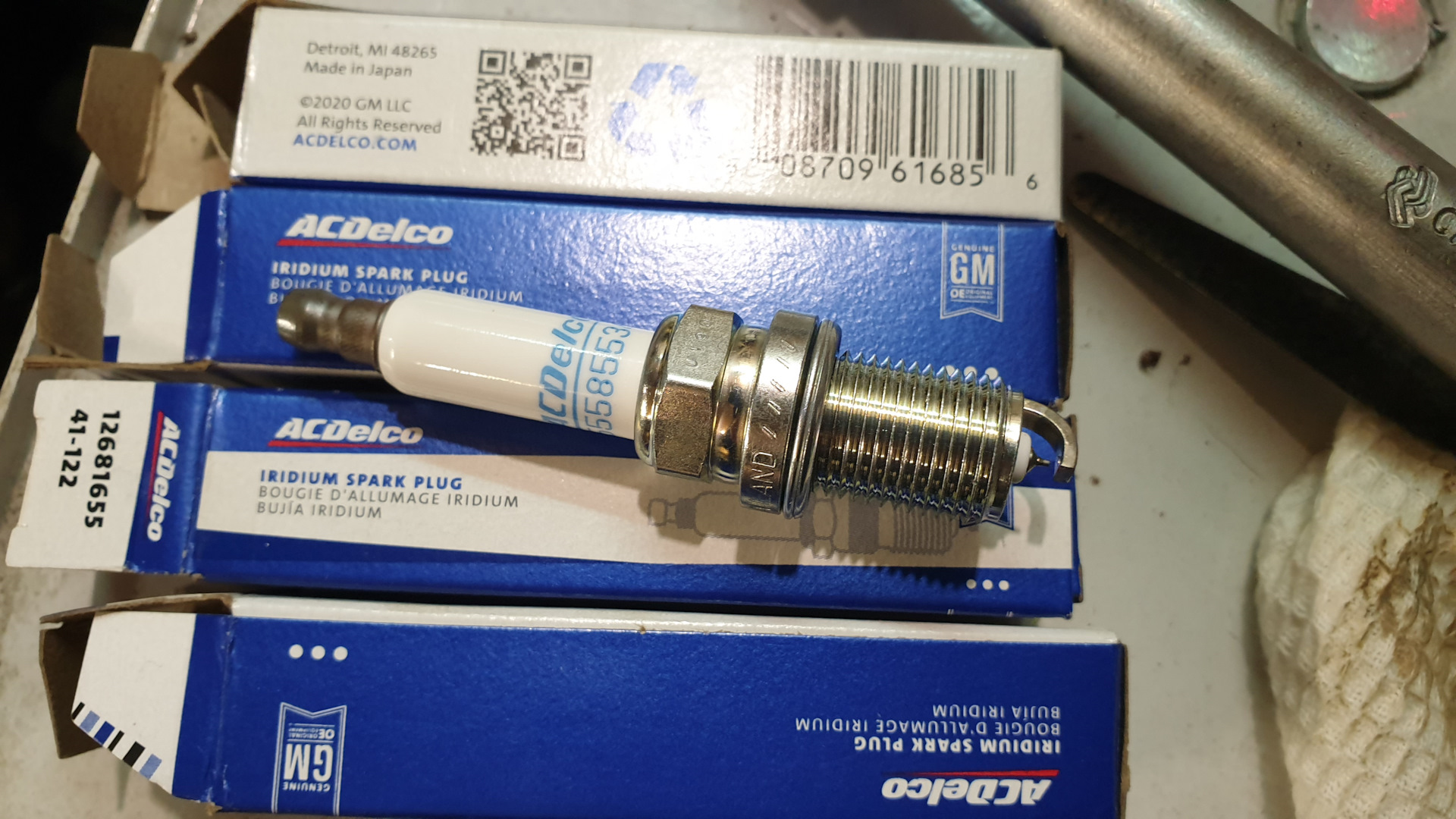

С зазором больше 0,9 мм можно сжечь модуль зажигания. Не сразу конечно, время свое дело сделает.
Особенно, если свечи с хорошим пробегом.
По TIS Cruze зазор у свечей должен быть 0,8 мм.
У новых иридиевых свечей GM зазор вообще 0,7 мм.

Штатные свечи — полные середняки. С завода устанавливаются: NGK ZFR6U-9, Champion RC10MCC R6. Штатный зазор заводских свечей — 0,9 мм, штатный зазор каталожных свечей на этот двигатель — 1,1 мм.
Зачем так сделал завод: для сохранения некоторой стабильности запусков и долгожительства в рамках программы увеличения межсервисного пробега.
Плата за это — недостаточная тяга машины и повышенный расход топлива.
Хорошо себя зарекомендовавшие на протяжении долгого времени — NGK ZFR5F-11. Они же — каталожные для этих моторов, если смотреть каталоги правильно.

Все не просто, а очень просто. Берешь свечи и выставляешь необходимый зазор, согласно своей религии. Я обычно выставляю 0.8 — 0.9.
На заводе специально делают зазор 0,9 — чтобы искре легче было проскочить между электродами свечи и не пробило модуль катушек зажигания ( свечи и модуль живут дольше ). При искровом зазоре 1.1 искра длиннее и лучше воспламеняет смесь, приёмистость мотора лучше, но ресурс страдает и может пробить модуль…
Можно купить новые свечи и самостоятельно выставить зазор 1.0 ( и тем самым получить среднее значение, золотую середину, по крайней мере я так поступаю).
