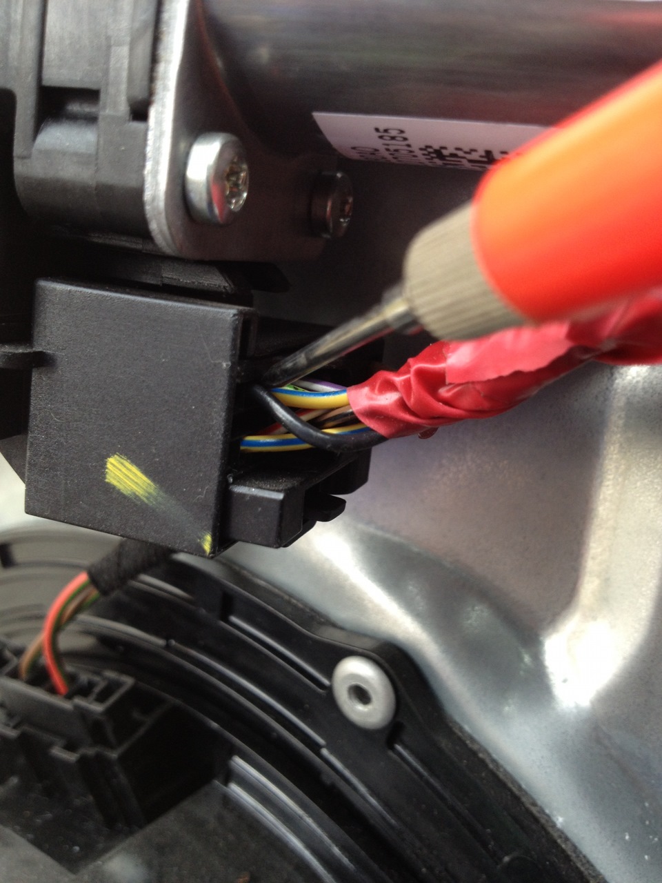

Открыл мне секрет benzla (за что ему спасибо)что на VW с заводским ЦЗ поворотом ключа в замке водительской двери можно закрыть или открыть окна — держа его в упоре некоторое время. Я решил найти провод который управляет стеклоподёмником и подключить его к сигнализации. Прочитал в инструкции Шериф 750 что для этого действия
мне нужен выход СШ-4, но он у меня был задействован на турботаймер. Порил ещё в инструкции, я подключил турботаймер на виход СШ-3(перепрограмировав его перед тем), а нужен мне СШ-4 освободился. Нужен провод я нашел в двери по пути от замка двери к мотору стеклоподемника ( в фишке желто-синий провод, второй в верхнем ряду) он зашел туда и вышел в нижнем ряду далее он следует в салон, и это тот же провод к которому я подключил ЦЗ. Подключил запрограмировал на 7 сек при постановке на охрану(того хватает чтоб закрыть окна). Проверил, собрал, работает,

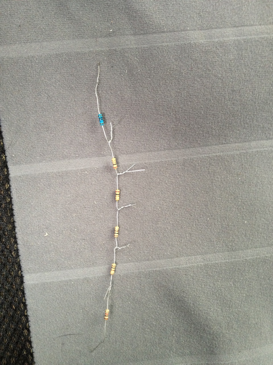

200 Ом — не подошел
100 Ом — не подошел
160 Ом — не подошел
100+200 Ом — не подошел
100+200+160 Ом — не подошел

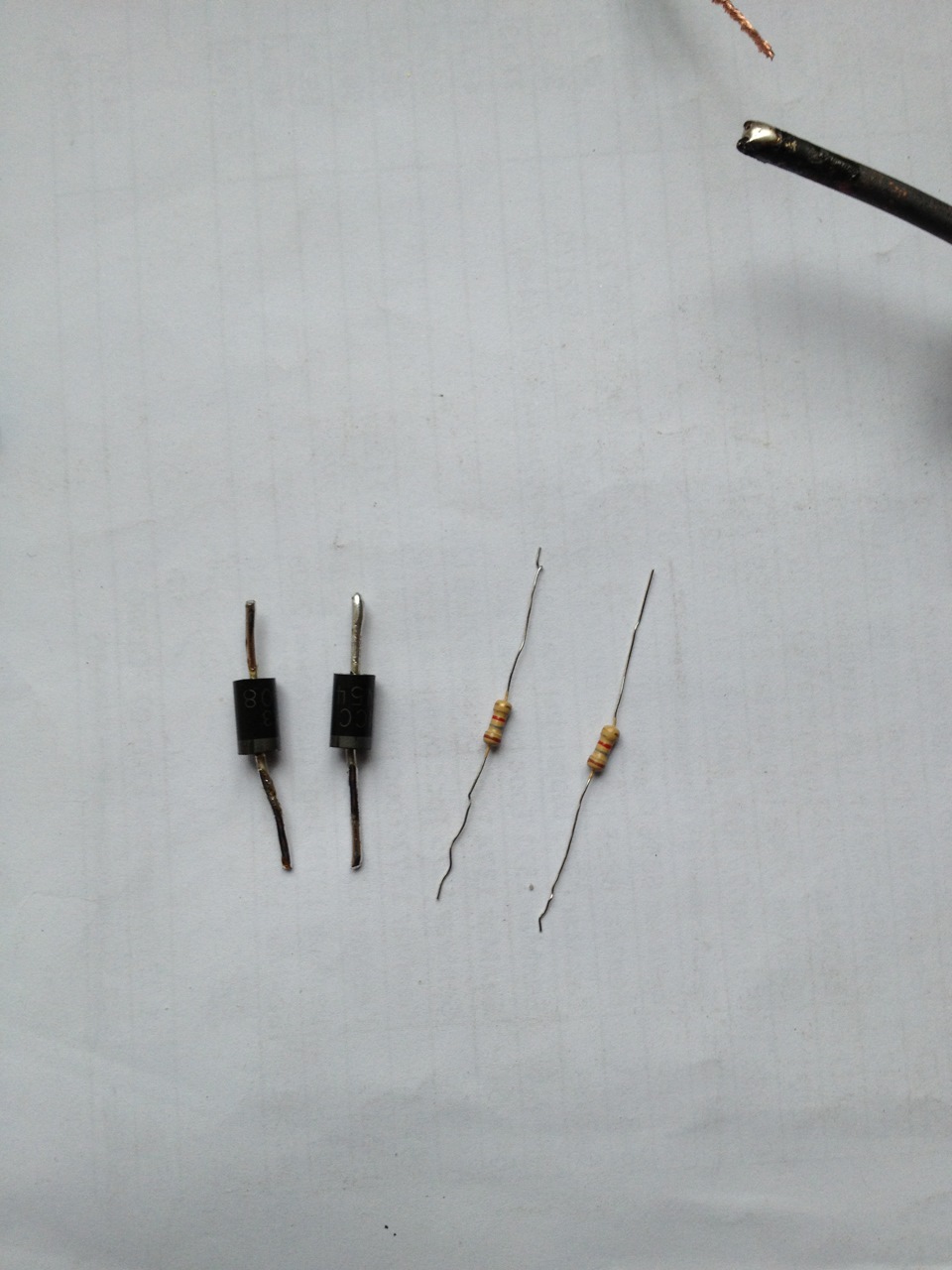

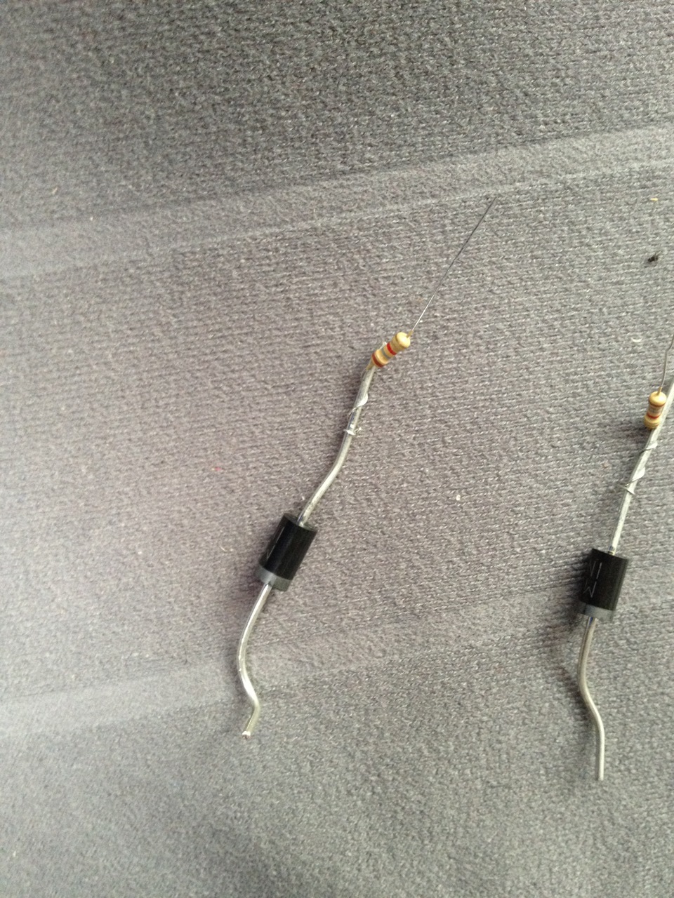

Разобрал кнопку замерил 1860!

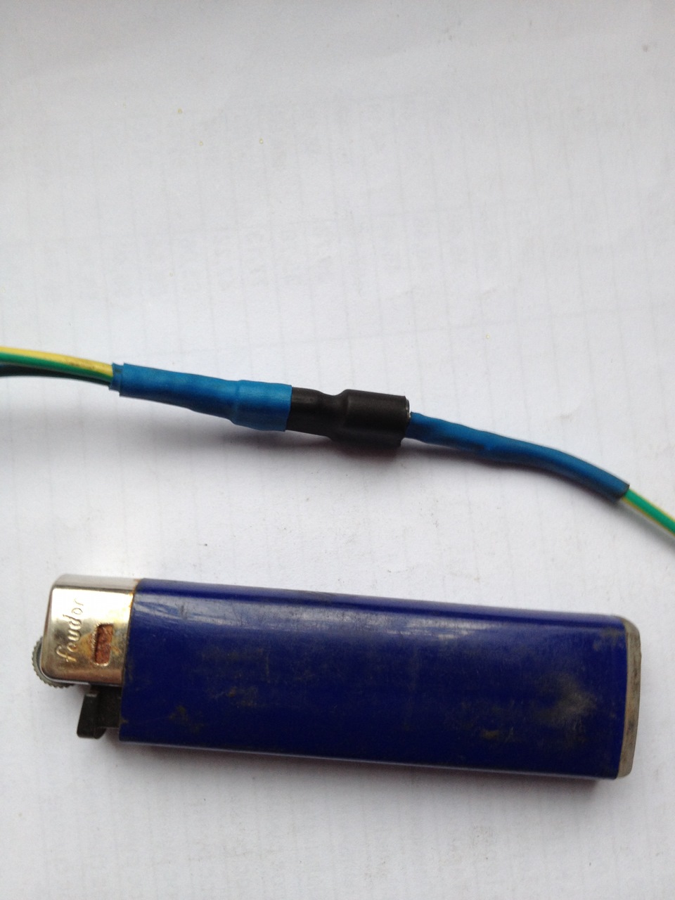

1 на правый, 1 на левый. спаял штуковину(ниже на фото) подключил РАБОТАЕТ))))
