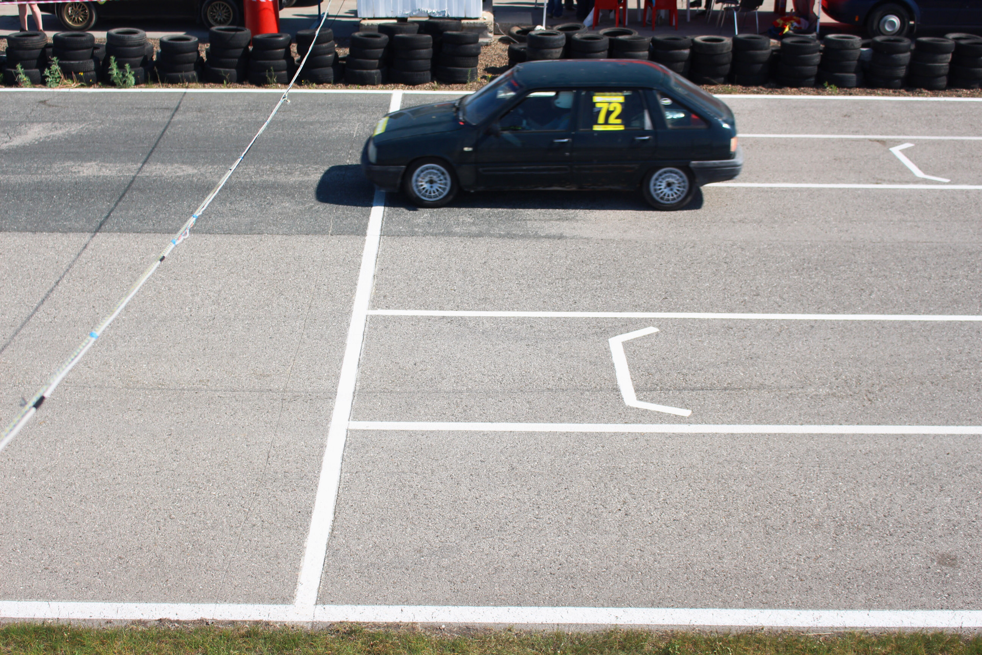

Иж 2126-030, 2003 года выпуска
➖Двигатель
— ВАЗ 21214
— распредвал ОКБ Динамика 680 с разрезной шестерней
— Т-образные клапана
— развешанная ШПГ,
— Дроссель сток
— Форсунки 250 кубиков
— погружной насос от Волги с дв. Крайслер
— регулятор топлива 3,8
— паук 4-2-1
— весь выхлоп на 63 трубе, резонаторе и глушителе Fox
Объем 1,7 литра, мощность с маховика 115 сил и 139 момента (Стенд)

➖Подвеска
— спереди сток рычаги (даже стабилизатор не пиленный)
— сзади регулируемые тяги Ситек на Сайлент-блоках 2108
— Амортизаторы Art-Racing
— спереди "узкие" пружины от винтов
— сзади передние пружины от Патриота
➖Мост родной:
— пара 4.22
— винтовая блокировка 8 кг
➖Колеса
Лето: Магниевые казанские диски, резина Nokia Hakka Green 2 185/60R14

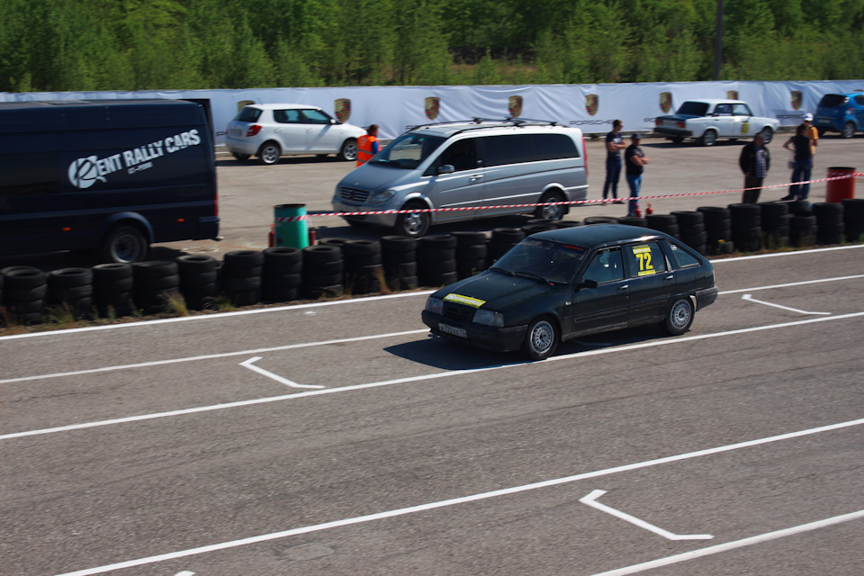

Пару слов о подвеске:
с прошлого года у меня лежала сделанная на заказ подвеска под класс 2000:
Передняя подвеска: Верхние опоры на шс20-2ERS. с регулировкой угла кастера.
Стойки передние газомасленные двухтрубной конструкции.
Корпус стойки и шток укорочены.
Ход штока 110мм.( занижение -90мм)
Задние амортизаторы газомасленные двухтрубной конструкции.
Корпус и шток укорочены.
Ход штока 120мм. (занижение -80мм)
Нижние крепление на шс17 под сток установку.
Делалось все по моим замерам и по моим требованиям. Все сделано красиво и ровно так как было заказано, за что Art-Racing в целом и Артему Козявину в частности очередное спасибо!
В прошлом году я даже на 4-ом этапе ОЧПК успел порадовать зрителей прыгающей на мягкой Хакке Грин Одой-БПАН, хоть мне Артем и говорил что подвеска собиралась не под эти колеса, но я рискнул и убедился в его правоте.
В итоге за зиму пружины были подобраны немного мягче и немного выше, ход Амортизаторов на отбой соответственно увеличен.
Так же зимой сдались целых 2 продольные тяги заднего моста, Сход-развальщик (дядя Вова) мне с каждым замером все нагляднее показывал что кузов от гонок лучше не становится и колеса прямо ставить все труднее и труднее, в том числе сзади. В итоге были куплены регулируемые задние тяги Ситек-Лифт, укорочена на 2 см тяга Панара, все установлено и мост выставлен просто идеально.

По ощущениям от машины в целом и новой подвески в частности: наверное первый раз за все время я ничего не хочу менять в Иже (кроме в очередной раз сдохшего ступичного подшипника). Мне нравится как он едет, рулится, так что в этом сезоне надо работать над собой. Ниже фото и видео от ZOKiCH и omischenko. За что им огромное спасибо!
Ну и как обычно организация соревнований выше всех похвал, конкуренция в классах огромная, финальные заезды, особенно старших классов, где ездят автомобили с мощностью 500+ сил, очень непредсказуемы и захватывающие! Всем советую!
P.S. Хакке Грин 2 сзади за 1 этап сильно поплохело, я что то делаю не так или можно претензию в Нокиан писать что при нагреве до 89 градусов и езде по поребрикам она разваливается?)
