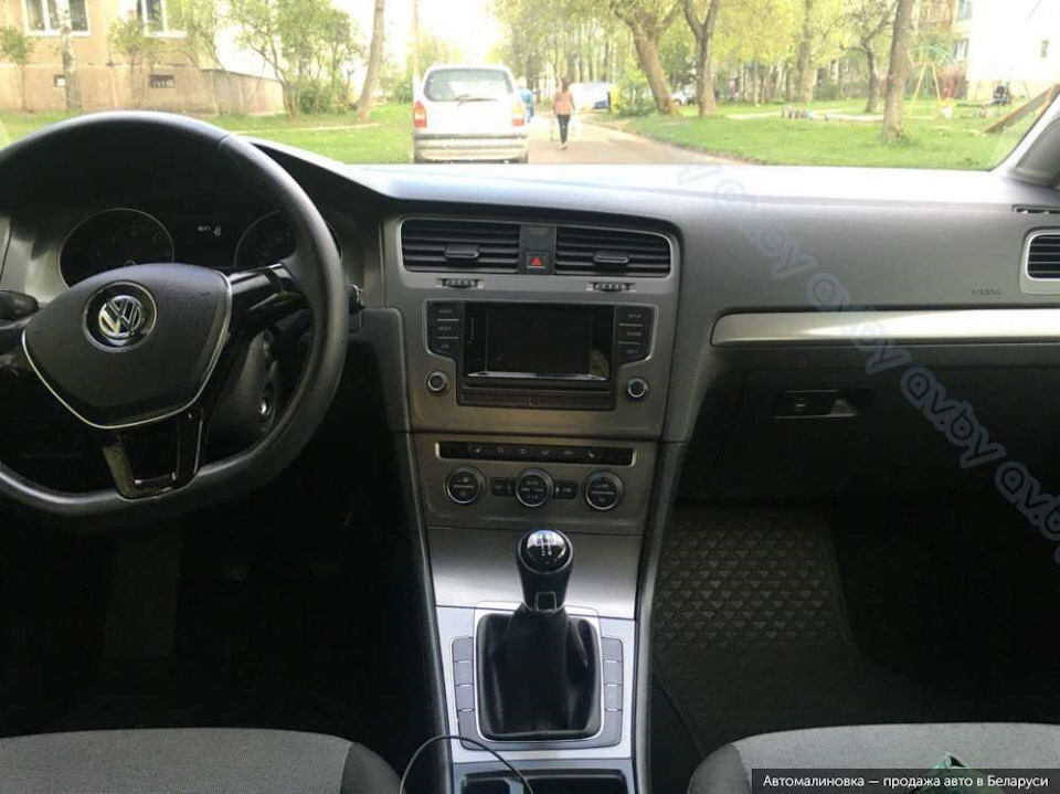

А на композишн медиа это возможно. Машина гольф 7
На ГУ первого поколения Смартлинка нет и не будет!
