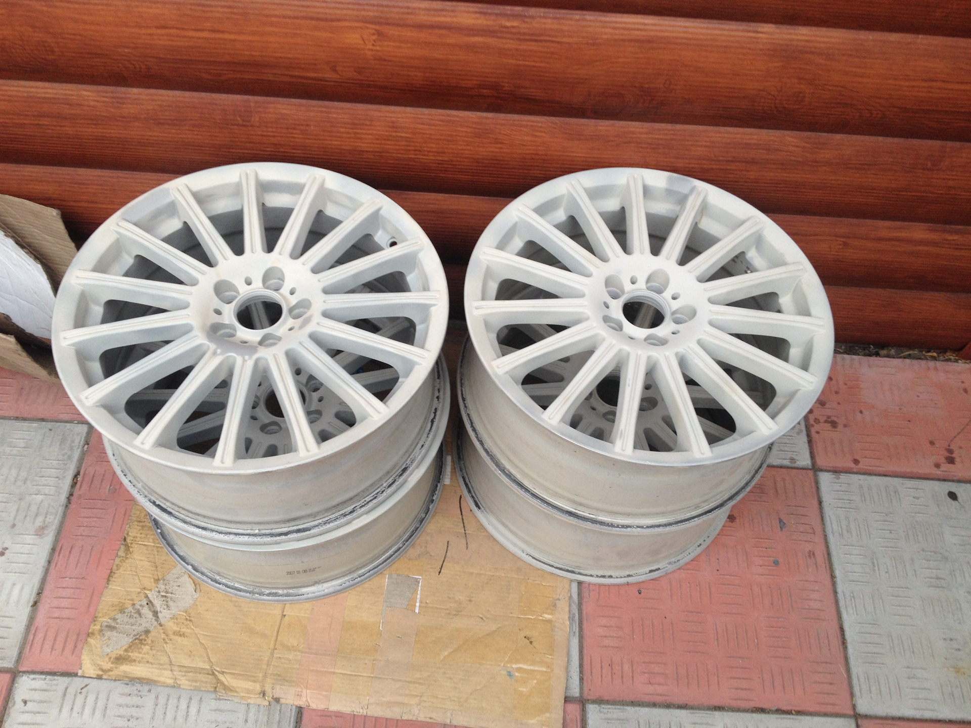

Решил покрасить сам, отдал знакомому отпескоструить (600 р.), но так как пескоструй слабый он смог снять только краску а грунт еще заводской остался.

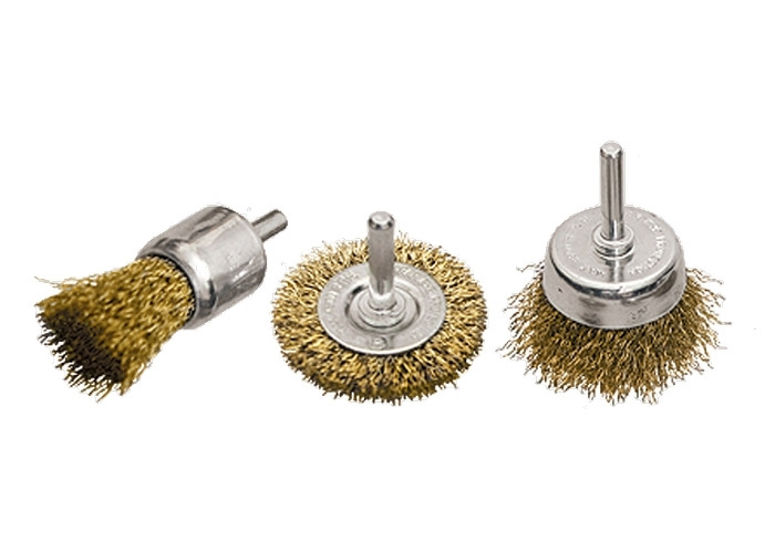

Купил металлические щетки (насадки) на дрель (400 р.) и хреначил 2 суток до метала (достаточно хорошо снимать грунт с начало промазав его кисточкой с растворителем и через 10 секунд тереть щеткой, так как быстро высыхает)
Купил 4 баллона грунтовки, 4 баллона краски и 2 баллона лака (2000 р.). Выкрутил ниппеля, вставил туда болты, подвесил к потолку и понеслась.
Покрыл лаком в 2-3 слоя, дал просохнуть сутки и полетел счастливый обувать резину.
Выводы: Краска вообщем то держится, но ее только на сезон, на следующий год отдам ребятам которые этим занимаются а может и не отдам)))
