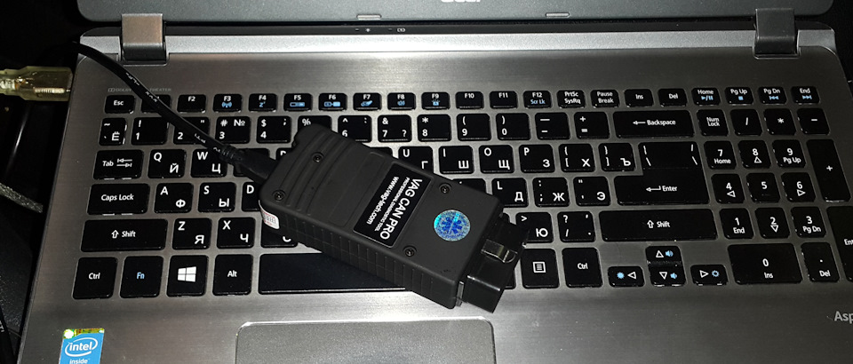

Собственно, спонтанно стал обладателем VCP.
Моментально, трясущимися руками, кинулся прошивать и обновлять всё, что только можно.
А можно оказалось не так много :)
Для начала обновил блок АБС с 14ой на 21ую прошивку. Там где я езжу постоянно (технологическая дорога состоящая из рандомно образующихся кратеров, шлака, камней, гравия и говна) — разница стала заметна сразу: стрекотать стало меньше и реже, а тормозить стало лучше.
Потом начал осуществлять мечту о замене параметрии рулевой. Обновил, как водится прошивку, и давай пробовать по кругу, 333, 337, 375, 377.
Т.к. часто приходится крутить рулем на малых скоростях, остановился на 337 от пассата В6, уж больно комфортно мне.
Коробку обновить не удалось. Не поддерживает блок новую прошивку, ну и хрен с ним, переживу.
Пошагово не описывал процесс, кому нужно бегом в БЖ к hawk-1 у него всё четко и по делу.

337 параметрия не от В6, а от В7 '2013

Ну АБС я уже и сам себе перепрошил VAS5054.
Спасибо Коле!))ФоРеВо!я очень даволен!прошили абс, сам блок обновили, активировали доп.стоп сигналы и рулевую прошили от пассата б6 помоему прошивка по мне уж точно

На VCP мона и не лазить в такие дебри а просто галочку поставить и стопы будут)
Кто VCP видит в первый раз — и для него VCP тоже будет дебрями. Через vas pc в легкую редактируется адрес 3088!
